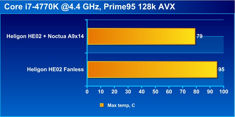

Проведохме тестовете в кутия Thermaltake Urban S71, при която “фабрично” са налице няколко вентилатора, които използвахме и за помощ на охладителя Heligon HE02 в неговият “безвентилаторен” опит да охлади овърклокнат процесор Core i7-4770K. На задната страна на кутията е налице 120мм вентилатор с 1000RPM, докато на тавана на кутията е налице 200мм вентилатор с максимални обороти от 800RPM. С тези си обороти на работа, двата вентилатора са много тихи (на практика безшумни) и са единствените вентилатори около охладителя HE02.
За натоварване на процесора се използваше Prime 95 AVX 128K. За резултат се записваше максималната стойност, постигната и поддържана в продължение на 15 минути.
Хардуерната окомплектовка е следната:
  • дънна платка Gigabyte Z87X-OC
  • процесор Intel Core i7-4770K @ 4.4 GHz/1.27V
  • 4×4 GB GEIL Evo Potenza DDR3-2666
  • AMD Radeon R9 290X Crossfire
  • 1000W Antec Platinum
Тестови условия:
  • Процесорът Intel Core i7-4770K работеше при следните настройки: – 4.4 GHz при 1.27V
По време на тестовете решихме да добавим и един малък вентилатор, в случая Noctua A9x14, чрез който сравнително лесно и бързо да добавим форсиран въздушен поток към охладителя с цел подобряване на охлаждащите му възможности. В резултатите ще видите и процесорните температури при добавен вентилатор Noctua A9x14, който работеше на 2200RPM и осигуряваше 34CFM въздушен поток. Noctua A9x14 бе инсталиран в режим “push” т.е. въздушен поток към радиатора.
Изборът на точно този вентилатор е заради желанието ни да запазим “компактността” (звучи абсурдно, нали) на сглобката и да не добавяме големи 120мм вентилатори, които може да повлиаят на съвместимостта на така създадената конфигурация при инсталиране в по-компактни кутии или с ограничено място (например без опция за поставяне на 120мм вентилатор върху охладителя).
Резултатите
test-results
Макар на пръв поглед 95С да изглеждат сериозна температура трябва да уточним, че става дума за процесор Intel Haswell, който освен всичко друго е и овърклокнат. Някои охладители успяват да покажат подобни възможности с поне един 120мм/140мм вентилатор, директно закрепен към радиаторния блок, а други не са способни даже и на подобен резултат. След поставянето на малката 92мм перка на Noctua и създаването на форсиран въздушен поток през радиатора на Heligon HE02 ситуацията се променя коренно и температурата пада с 16С. Едва ли има нужда да коментираме повече…
