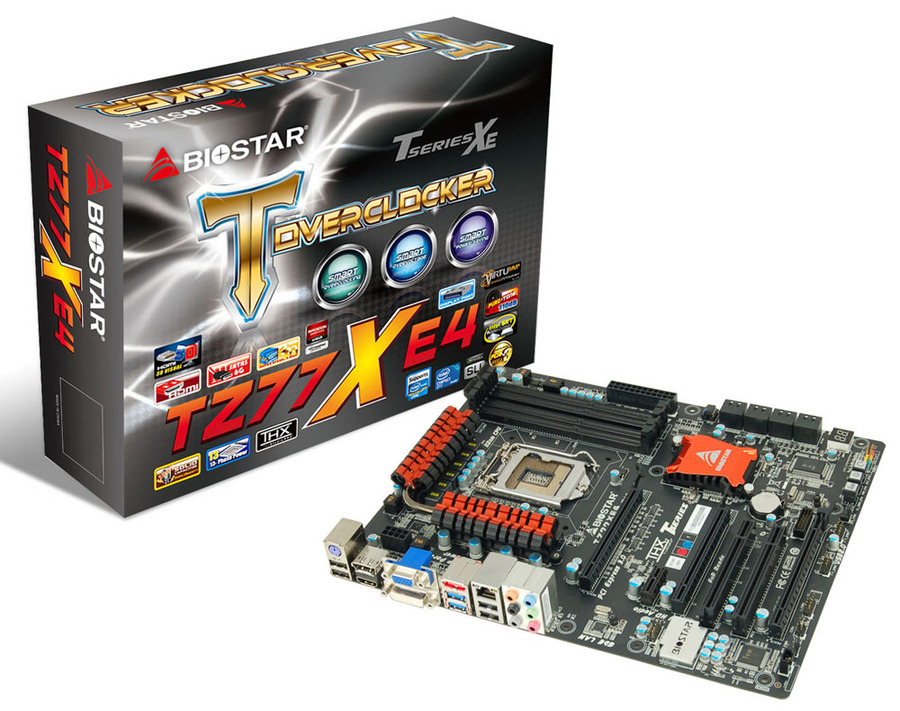

Не е учудващо, че Biostar знаят как и са направили една много добра платка за най-добрите процесори на Intel от платформата LGA1155. Моделът TZ77XE4 съумява да оправдае както “T” (TSeries Overclocker) в своето име, така и добавката “XE”, която почти със сигурност има нещо общо с идеята за екстремност. Макар да не тествахме с някакви по-сериозни охладители, водещи до отрицателни температури на процесорното ядро, TZ77XE4 определено демонстрира потенциал за употреба и при минусови температури.
На фона на добре проектираната платка, удачният подбор на цветове и солидната компонентна база, дребната забележка за малкият брой конектори за свързване на вентилатори стои от една страна точно на място, а от друга на някои може да им се стори нелогична. Факт е, че добавянето на само още един конектор около процесорният сокет би било достатъчно за голяма част от потребителите, но от Biostar не са се сетили за подобна промяна по явно завършения дизайн. Нещо подобно не би трябвало да ви откаже от закупуването на тази платка с нейните доста на брой положителни страни, но въпреки това истинските ентусиасти биха отчели този пропуск за основателен минус.
Оставяйки споменатото по-горе настрани, TX77XE4 се справя много добре със задачите, за които е създадено. Конкурентните дънни платки в този ценови сегмент определено ще трябва да се доказват и срещу TZ77XE4, а и на пръв поглед поне, моделът на Biostar не страда от някои проблемни моменти, видяни при конкуренцията (например проблема с овърклок на процесори Sandy Bridge). Наред с това платката предлага стабилни възможности за овърклок, доста опции за разширение, много добра подредба на слотовете PCIe и PCI, както и много добре замислено охлаждане на MOSFET-ите около процесора. Към това добавяме и дребни неща като “капака” на звуковият чип ALC898, бутоните за PowerON и рестарт, P80P диагностичният LED, че дори и странното място, където е позициониран конектора за USB3.0.
Тази платка има потенциал да бъде един силно препоръчан продукт, а ние от HardwareBG.com й даваме нашата “бронзова” награда за “Добра покупка”.
