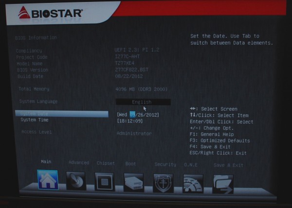

За разлика от преките си конкуренти, Biostar не използват вариация на познати версии на UEFI BIOS-ите от последните 1-2 години. BIOS-ът на Biostar е тяхна собствена и различна вариация на UEFI идеята и като че ли е малко по-лесен за използване и не изисква владеенето на работата с мишка в BIOS-а.

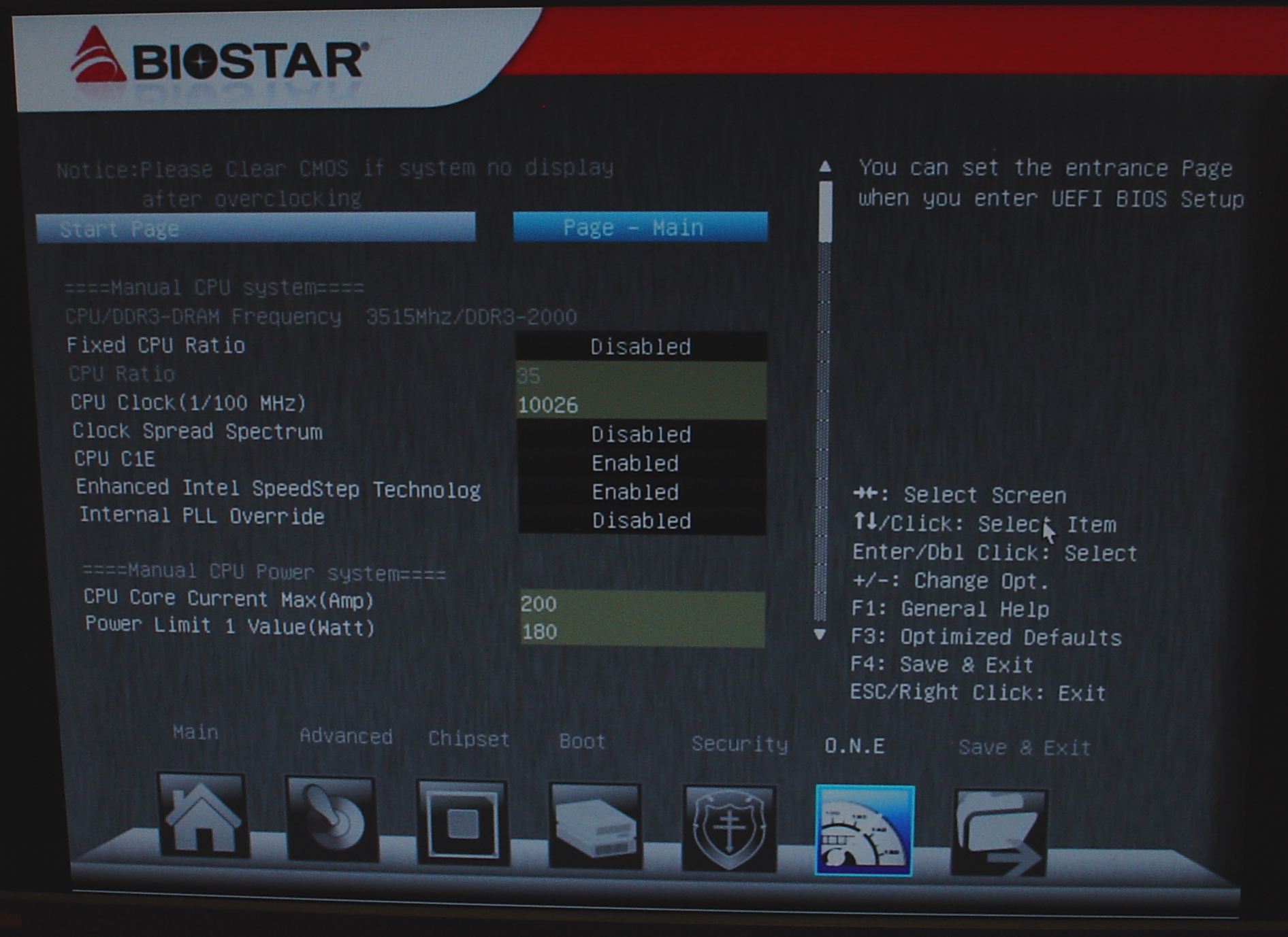

Това е началният екран по подразбиране. Казвам “по подразбиране”, защото от Biostar предлагат една уникална (т.е. невиждана досега) функция, а именно да си изберете с кой раздел от BIOS-а да ви посреща след неколкократното натискане на клавиша “Delete”. Можете да поискате да “скачате” директно на най-важните настройки за овърклок и да пестите време от нервното “прелистване” на няколкото раздела с опции. Интересно замислена функция, която обаче тепърва ще покаже дали има реална полза.

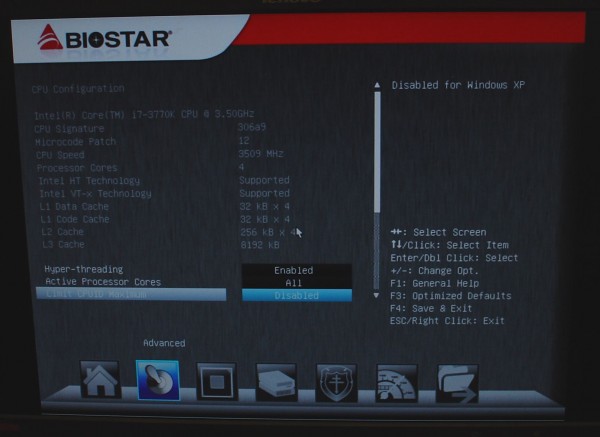

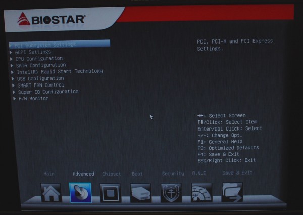

Повечето интересни настройки обаче започват от меню “Advanced”. Тук е информацията за инсталираният CPU и се конфигурират различни аспекти от работата на процесора…

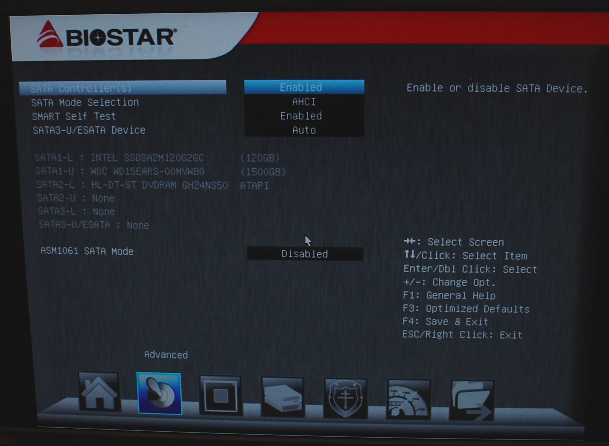

… работата на SATA контролера в чипсета и външният чип на ASMedia…

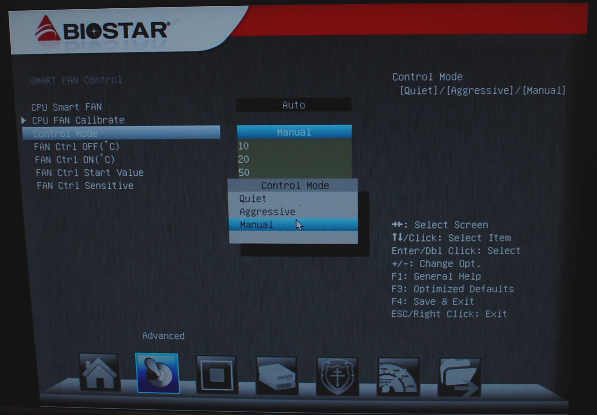

… както и управлението на инсталирания процесорен вентилатор. Можете да използвате както предварително фабрично конфигурирана схема на контрол, така и да оставите BIOS-ът да се калибрира сам според конкретно инсталираният вентилатор.

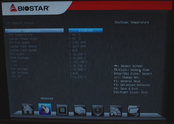

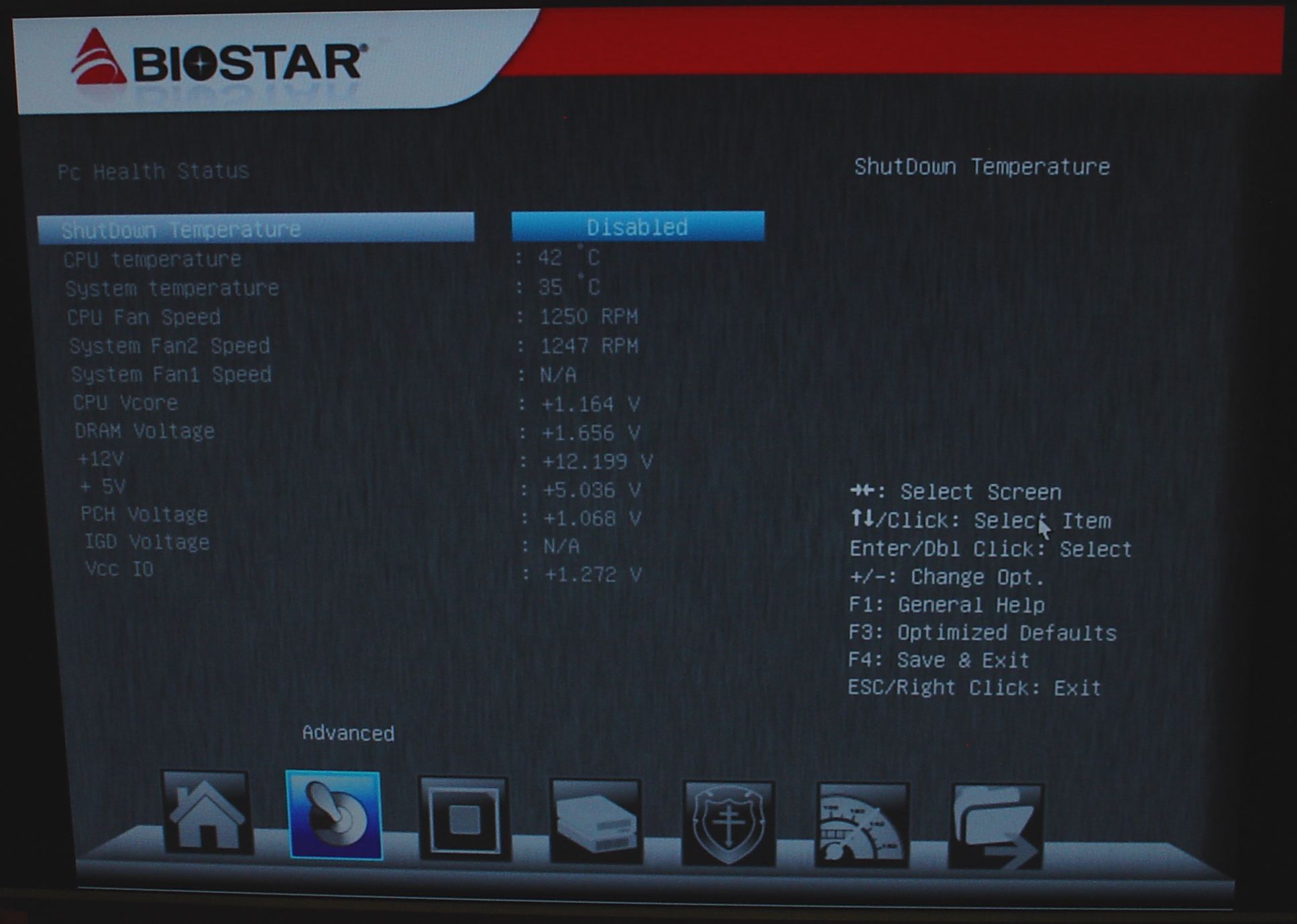

В това меню се намира и раздела за мониторинг на температурите и напреженията на дънната платка и процесора.
 Тук можете да зададете гранична стойност за процесорната температура, след която машината да се угаси и да предотврати евентуална повреда на процесора. Ако решите да овърклоквате по-сериозно процесор от продуктовата линия Ivy Bridge ще е добре да не използвате тази функция на BIOS-а, защото максималните 90С са лесно постижими от Ivy Bridge, а същевременно не са проблем за този процесорен кристал.

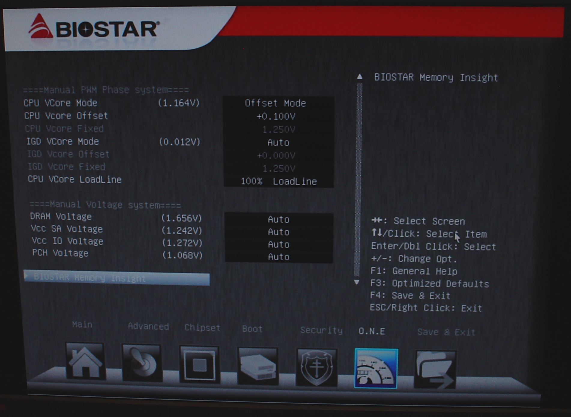

Продължаваме към най-важният раздел от BIOS-ът на тази дънна платка, а именно секцията “O.N.E.”
Тя обхваща всички напрежителни и честотни настройки, които можете да прилагате на процесора и оперативната памет.

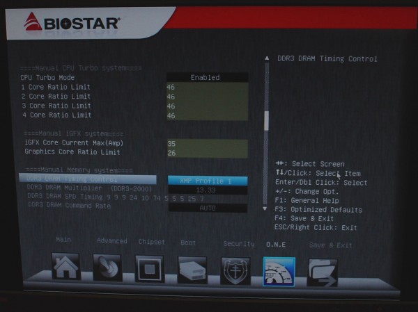

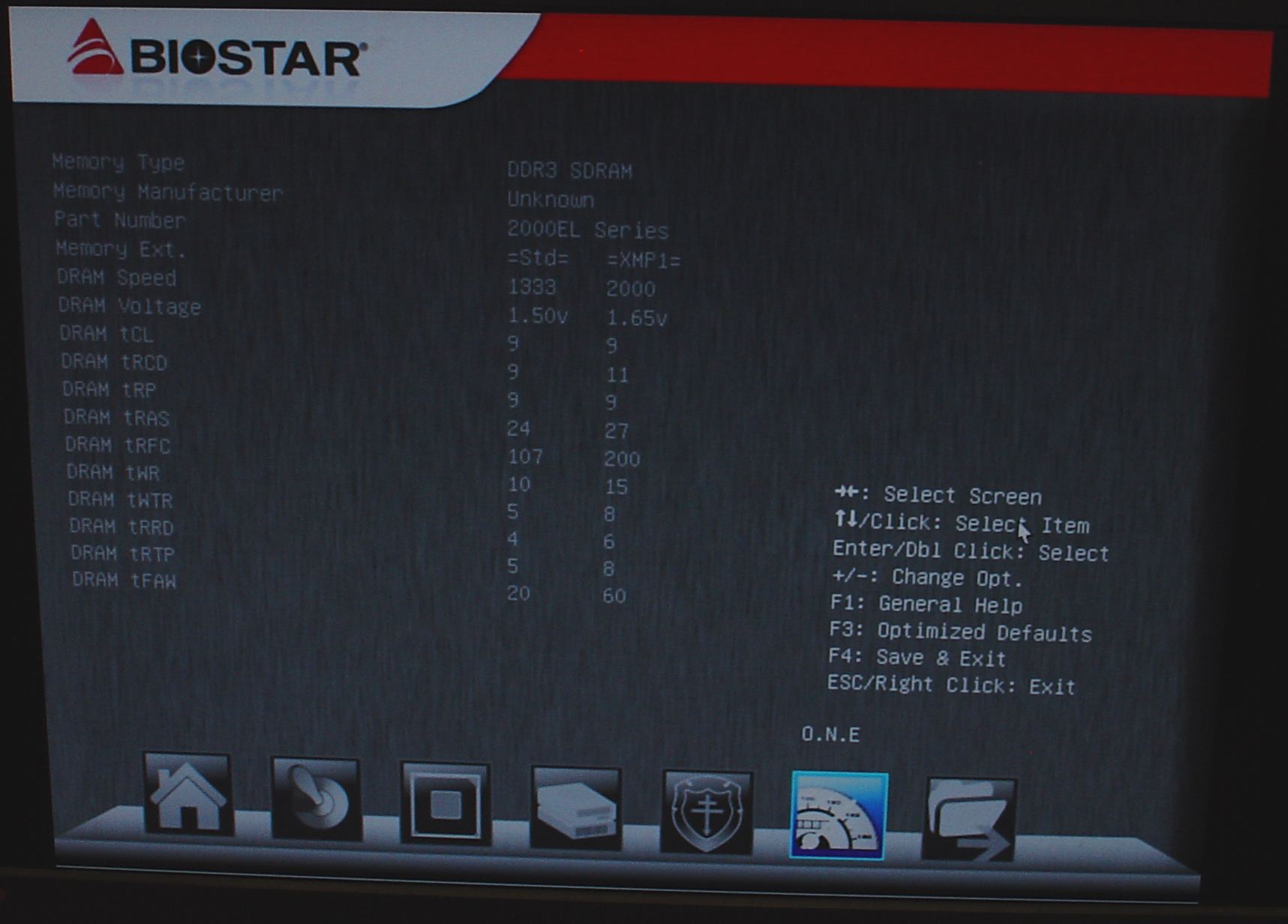

Тук се променя и множителя за Turbo Mode, множителя за графичното ядро, както и XMP/Ръчни/Автоматични настройки за паметта. Интересно е да се отбележи, че в режим “Ръчни” ще трябва да зададете конкретна стойност на всяка латентност на паметта, защото няма опцията “Auto” за отделните тайминги. Добре е, че Biostar предлагат опция за четене на SPD-то на паметта в самият BIOS, като така ще можете да видите и с какви точно стойности на вторичните тайминги трябва да се съобразявате.

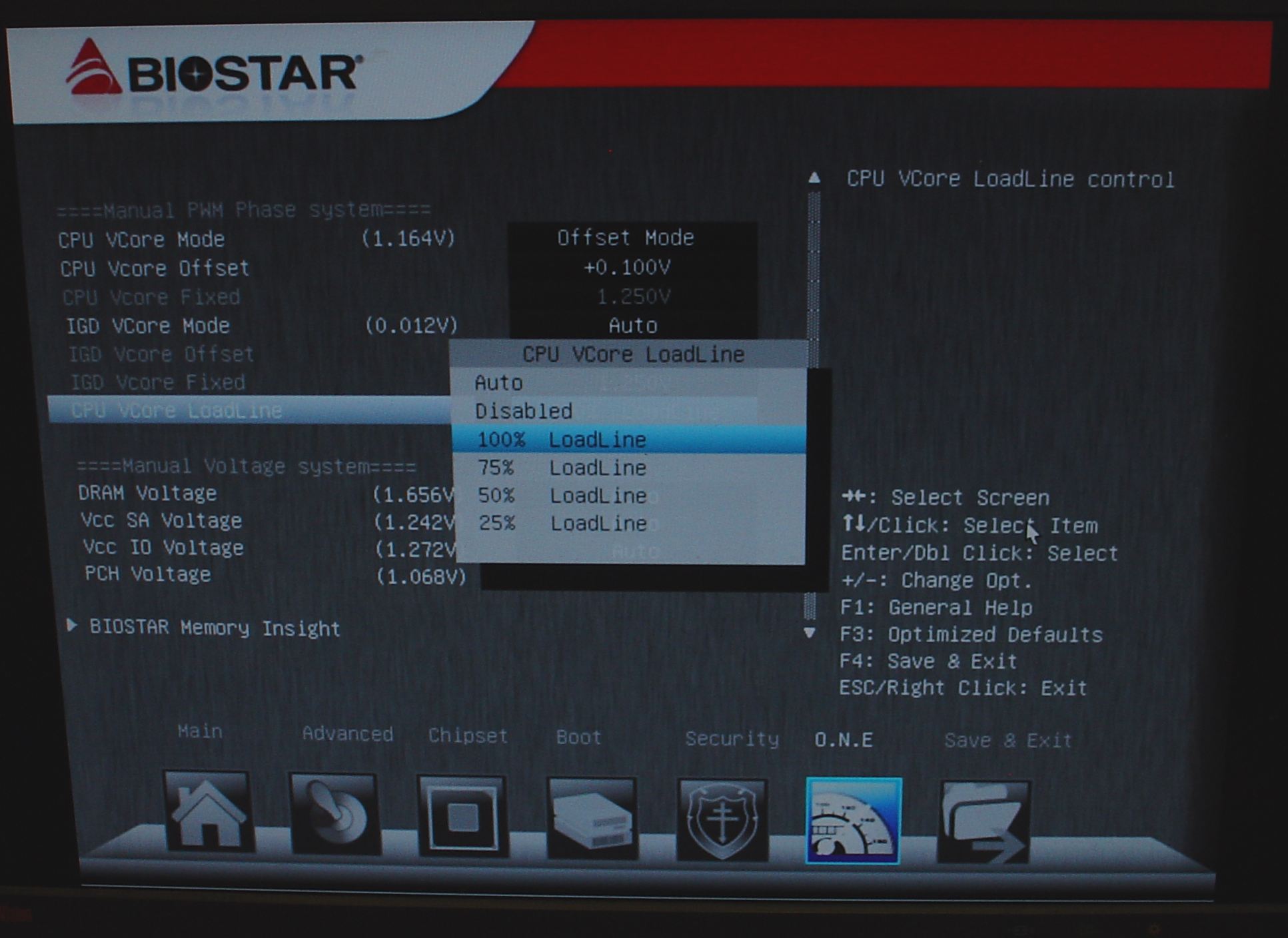

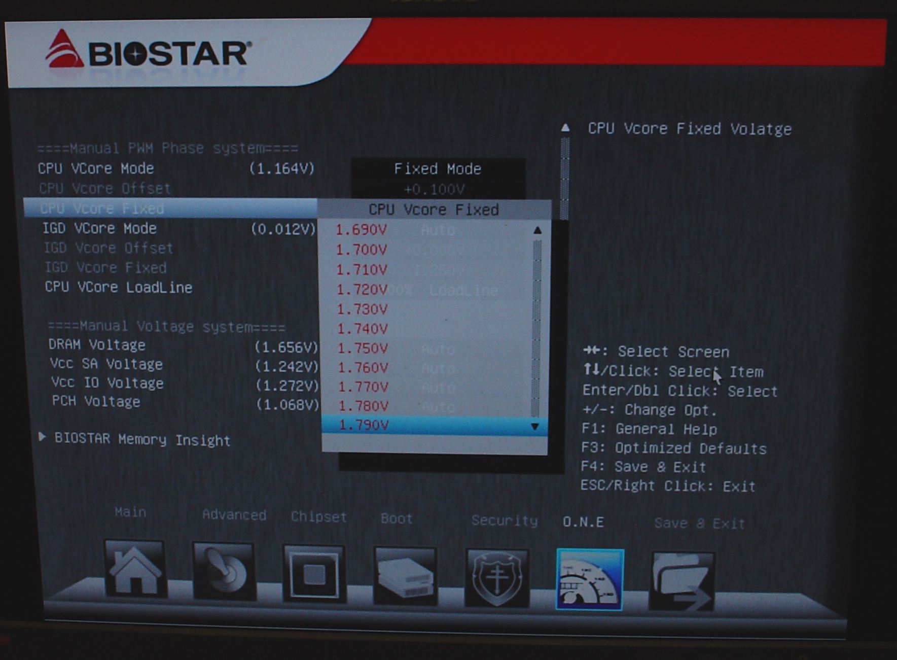

Възможностите за подаване на напрежения към процесора, чипсета и паметта са доста либерални, като от Biostar са се погрижили да имате достатъчно високи стойности, че да не се чувствате ощетени (единствено екстремистите използващи LN2 няма да са доволни).
Платката предлага до 1.8V напрежение на процесора и до 2.1V за паметта. Стойностите за напреженията на чипсета или вторичните за паметта са също с доста високи максимални нива, което ще е достатъчно за много голяма част дори и от ентусиастите с вода и фреонови охлаждания.
Контролът над подаваното напрежение към процесора също е добре калибриран, като различните опции позволяват почти никакъв (100%) до доста приличен (Disabled) спад във Vcore при пълно натоварване на процесора. Опцията Auto почти винаги клони към реална стойност “25%”, така че ако искате по-стабилно задържане на Vcore e добре да се използва или “75%” или направо “100%”. С помоща на исталираната двойка радиатори, MOSFET-ите не загряват достатъчно дори и при настройка “100%”.
Ето я и споменатата опция за четене на SPD/XMP на паметта. Информацията е достатъчно подробна, че при избиране на “ръчно настройване” на таймингите на паметта да можете да задавате правилните стойности или поне да сте наясно каква ви е “отправната точка” при търсенето на финната настройка и максимално добрата комбинация между честота и напрежение.
