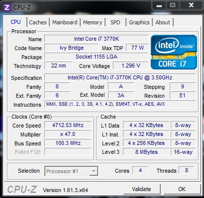

Що се отнася до самите процесори Ivy Bridge, там очаквано проблеми също нямаше. След като веднъж разберете зависимостта на Vdroop на процесорно напрежение при задаване на различни стойности на LLC, подаването на правилното напрежение е лесна работа. Така според съответният процесор и неговите овърклок възможности ще можете да постигнете едно много добро ниво на ОС. Нашият тестов чип Core i7 3770K не е от най-добрите клокъри, но все пак съумява да работи на 4.7 GHz при напрежение от 1.3V.
Това с лекота бе постигнато и на TZ77XE4. При зададени 1.31V спадът в напрежението бе до 1.3V (рядко до показаните на снимката 1.296V) след задаване на “100% Vcore LoadLine”. Както вече споменах, MOSFET-ите на “13-фазното заханване към процесора” се охлаждаха достатъчно добре, че да не мислите за тяхното благосъстояние при толкова агресивна настройка на стабилизацията на Vcore.
