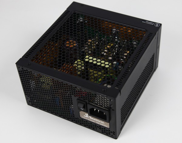

Някои 400W захранвания могат да ви предоставят 400W, но само при много кратки моменти на максимално натоварване, или пък директно ще се изключат. Други 400W PSU-та дори няма да могат да се справят с достигането на (пикова) консумация от 400W, а ще се изключат при натоварване под 400W. При Seasonic X-400FL обаче, 400W са нещо, което е вероятно с 20% под реалните възможности на това захранване. И то без наличието на вентилатор, който да охлажда силовите елементи. Ако поставите вентилатор, който да обдухва елементите под горният капак, X-400FL ще е способно да издържи още по-сериозно натоварване, дори над 500W, при постоянна работа.
Много захранвания от близкото минало биха изгорели доста бързо, ако перката им не се върти и не ги охлажда. При X-400FL изобщо нямаме такава. Подбора на компоненти е такъв, че експлоатационните им възможности предоставят възможността да работят при по-висока температура, без това да влошава ефективността им. Някои от силовите елементи при X-400FL са създадени да работят при двойно или дори тройно по-високо натоварване (при поддържане на съответната температура, разбира се), което им помага доста лесно да се справят със задачата, поставена им от X-400FL.
Създаването на безвентилаторно захранване никога не е било лесна задача. Но от Seasonic са се справили. Това няма как да не идва със своята по-висока цена, която освен че оправдава подбора на компоненти, показва и защо от Seasonic са решили да дадат цели 5 години гаранция на този продукт. Явно от фирмата вярват много сериозно в това, което са създали, че да го поддържат по подобен начин.
Ако искате да направите вашата компютърна система наистина безшумна, и за това сте се приготвили с подходящите компоненти, това безвентилаторно захранване е най-безшумният вариант за PSU, който ще имате като възможност за закупуване. Много компютърни захранвания предлагат наистина качествени вентилатори, които почти не се чуват по време на работа, но ключовата дума тук остава “почти”. При работата си X-400FL отчита 0dBa ниво на шум, което е невъзможно да се случи при нито един модел с перка. Освен това X-400FL може да се използва при по-специализирани ситуации, където условията изискват захранването да няма вентилатор. Що се отнася до създаването на компактно, но мощно HTPC, което да може да разчита на едни стабилни 400W, X-400FL е повече от добър и заслужаващ си вариант.
