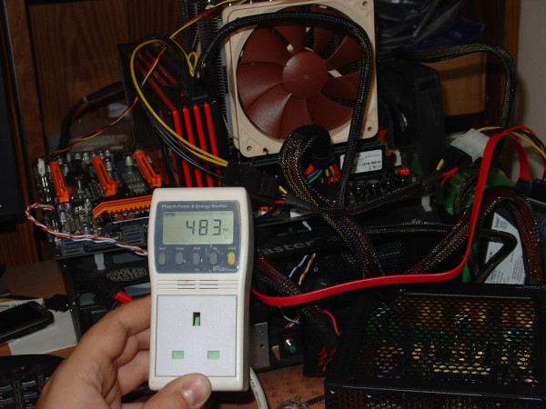

Натоварване с HD6950 2 GB GDDR5
Това бе стойността на консумация от електрическата мрежа на X-400FL при продължително натоварване. Стойността бе взета след поне 30 мин работа на системата, като след още 60 мин консумацията не се повиши. Нямахме възможност да измерим ефективността на захранването при такава консумация от ел. мрежата, но според спецификациите на Seasonic за X-400FL (а и според замерванията на колеги, тествали X-400FL), реалната консумация от страна на компютърната система е около 435W. Tова е “претоварване” с 10% спрямо максимално заявените от Seasonic, но реално X-400FL нямаше особен проблем да работи в този режим.

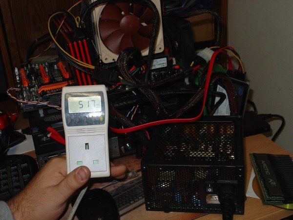

Натоварване с HD6970 2 GB GDDR5
При използване на ускорител HD6970, консумацията се повиши до максималните 525W, като по-често се задържаше около показаната стойност – 517W. При такава консумация от ел. мрежа, реалната консумация на системата е около 465W (ефективността на захранването е около 89%). Това са 15% претоварване, но въпреки това не създадоха проблеми на X-400FL, като в рамките на 2 часа натоварване, консумацията от ел. мрежата не се повиши и признаци на нестабилност на компютърната система не бяха забелязани.
Някои от вас вероятно ги интересува и стойността на линията “+12V” по време на натоварване – независимо в кой от двата случая да става дума, реално подаваните “+12V” към компонентите бяха “+12.05”. И то постоянно. А след дългото взиране в мултиметъра така и не успях да видя отклонение от тази стойност.
Ако е вярно, че сме готови да потвърдим абсолютно стабилната работа на X-400FL при консумация до 400-440W, при едни нормални към леко влошени условия на експлоатация, същото не можем да кажем на 100% за ситуацията с допълнителните 30W “системна консумация”. Макар захранването да работеше безупречно, едни по-влошени условия на температурна експлоатация (неправилна инсталация в кутия, наличието на други много топли елементи в кутията, липсата на каквато и да е вентилация в и около кутията) може да попречат на стабилната работа в такъв режим. Въпреки всичко, X-400FL е маркирано като 400W PSU, така че няма причина да искате нещо повече от него. Със заявените 400W няма да имате абсолютно никакви проблеми, дори и постоянно да черпите от него 400W.
