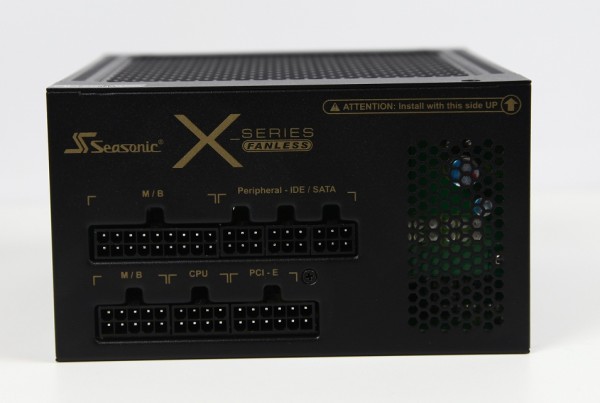

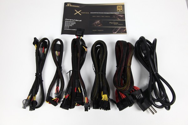

Кутията на захранването е идентична по размери с тази, използвана при X-660W. Това е съвсем логично, като се има предвид, че двете захранвания са с еднакви размери, а разликата между тях е липсата на охлаждащ вентилатор (както и още 2-3 неща) при X-400FL. В кутията ще намерите (освен захранването) книжка с упътване за експлоатация, различни кабели за захващане към модулният панел на X-400FL, както и основният захранващ кабел за връзка с ел. мрежата.
Обявената максимална мощност от 400W е довела до жертване на един PCIe Power кабел, като X-400FL предлага само един PCIe Power 6-pin/8-pin кабел, както и само една позиция на модулния панел за свързване. Освен PCIe Power, в окомплектовката има още доста кабели за свързване на MOLEX/SATA съвместими устройства. Една нормална компютърна система със сигурност няма да изпита недостиг на захранващи конектори, дори и да имате 2-3 твърди диска и 2-3 оптични устройства.
Наличието на само един захранващ кабел за графичен ускорител не е случайно. Вероятно от Seasonic не искат да си въобразявате, че това PSU ще може безгрижно да се справи с двойка графични ускорители в конфигурация SLI/Crossfire. Не че не го може, а защото вижданията на Seasonic са доста консервативни. Това PSU е проектирано така, че наистина да е в състояние да подава тези 400W при постоянно натоварване т.е. работа в стил “24/7”. Тук никой не обсъжда пикова мощност, която може да се подава за няколко секунди или няколко минути. Означението “400 Watts” показва колко точно вата максимално се предлагат X-400FL при постоянна работа.

Вече стана дума, че задният панел с модулните конектори притежава възможност за включване на само един кабел PCIe Power 6-pin/8-pin. Наличието на единична +12V линия обаче позволява да използвате някой от Pheriperial/IDE/SATA конекторите за целта, като добавите и преходник MOLEX-to-PCIe Power. Така спокойно ще можете да свържете и графичен ускорител, който изисква два 6-pin PCIe Power кабела, но трябва много да внимавате. Много добра идея е да пресметнете консумацията на машината, която искате да захранвате с X-400FL, защото това захранване, както вече стана дума, няма да изключи при 400W товар и в желанието си да го използвате “оптимално”, може да го претоварите от към топлинните му характеристики. Освен това повишаване на работната температура на елементите вътре над стандартната (при максимум 400W товар) ще доведе до загуба на КПД и/или самоизключване на захранващият блок. В случая от голямо значение е кутията, в която ще поставите захранването и останалите компоненти от компютърната система.
