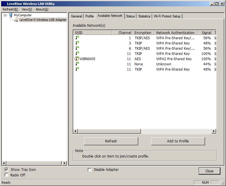

Първата ви стъпка ще е да изберете източника на мрежата – в нашият случай това е рутера WBR-6005. Ще ни се наложи да въведем парола за достъп, защитена с WPA2/AES. След въвеждане на правилната парола и предоставяне на мрежовите настройки посредством DHCP сървъра на рутера, в поле “General” получаваме информация за статуса на връзката:

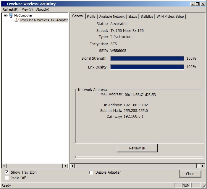

Свързани сме с пълната сила на Wireless-N 150 MBits, като в случая можем да разчитаме и на максимална сила на сигнала и на качество на връзката (при снемане на този шот, мрежовата карта бе на 50 см от рутера). Тук можете да видите и вашето IP, както и моментните скорости на приемане/предаване на пакетите.

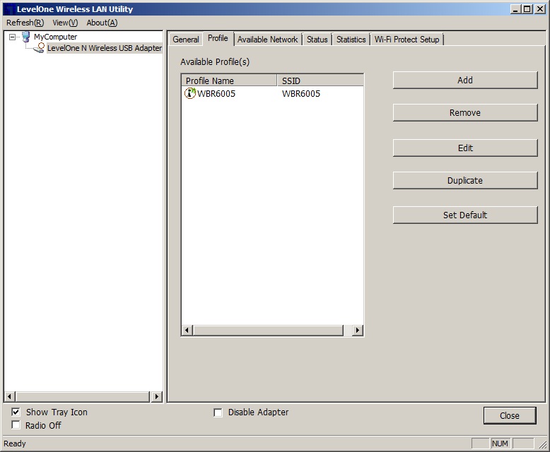

Ако използвате WUA-0614 с вашия мобилен компютър и ежедневно се свързвате с повече от една безжична мрежа, в менюто “Profile” ще можете да зададете различни профили и настройки за всяка една от мрежите. Така, когато съответната безжична мрежа влезе в обсега на WUA-0614, вие ще бъдете свързвани автоматично.

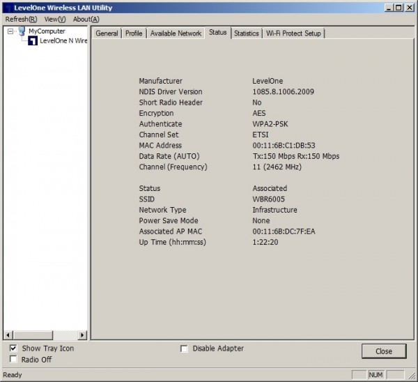

В менюто “Status” ще можете да видите малко по-специфични данни относно самата безжична мрежа.

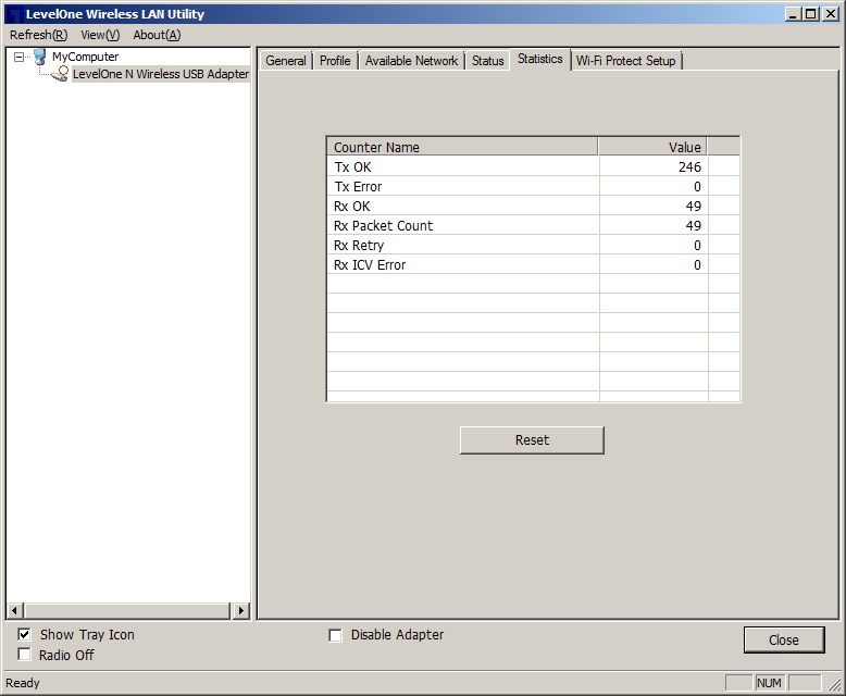

В “Statistics” получавате информация за движението на пакетите – получени/изпратени, пакети с грешка и т.н.
