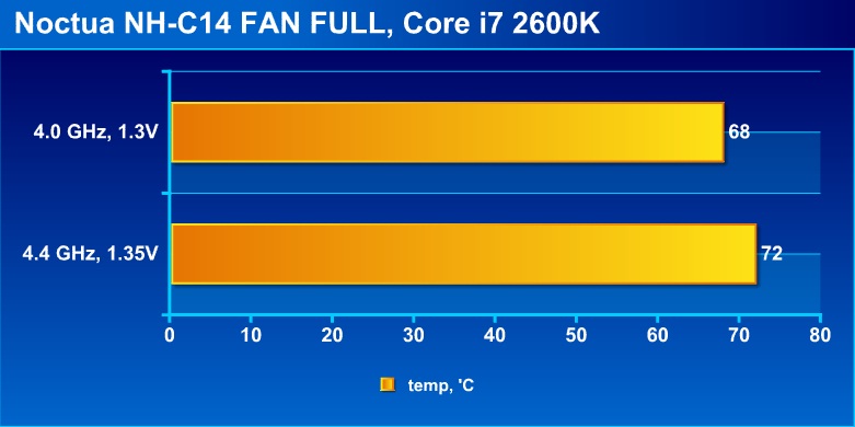

Prime95 Load
Имах желание да ви покажа и резултати при 4.6 GHz и 1.37V, но за съжаление охладителя не успя да удържи процесора в необходимите температурни граници, че да кажем, че е била налична 100% стабилност. След около 15 минути работа и достигане на температура 77С – 78С, системата “увисваше”. При една идея по-слаби настройки, а именно 4.4 GHz и 1.35V положението бе стабилно и максималната температура на капачката на процесора бе 72С (отчитанията за ядрата по отделно показваха температури между 65С и 68С). Намаляването на честотата до 4 GHz и напрежението до 1.3V позволиха за понижаване на температурата на процесора под 70С. Направихме и малък експеримент, като тествахме само с един вентилатор – “горен” или “долен”, като и в двата случая температурата се покачваше с около 3-4С (до 76С при режим 4.4 GHz/1.35V) и машината запазваше стабилността си.
Ако трябва да избираме в кой едновентилаторен режим трябва да работи този охладител, то определено това е вариантът с “долна” перка, при който става и обдухване на елементите около сокета, а по този начин охладителя е и доста компактен. Дори и в по-ограничени от към пространство кутии, над радиаторният блок ще остава достатъчно място за забиране на въздух. В кутиите, при които има предвидени отвори за вентилация и горната перка е буквално на милиметри от капака може би по-удачен би бил варианта с “горна” перка или и с двете, като така горната перка ще може да дърпа свеж въздух направо през вентилационните отвори. Да не забравяме, че при този вариант ще получите и максималният охлаждащ капацитет на NH-C14.

    Моят i5-2500k при 1.360V и 4.8 GHz на този охладител с двато вентилатора държи 76 градуса с Prime95 x64 v26.6. Стайната температура е 23.5 градуса, за отделните ядра е между 67 и 76, това е със затворена кутия.
  3. 3 дането // 08.07.2011 в 10:44
    e-VIL, значи не охлажда хич добре, така ли да го разбирам ? :)
