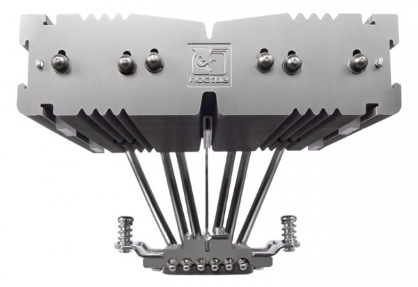

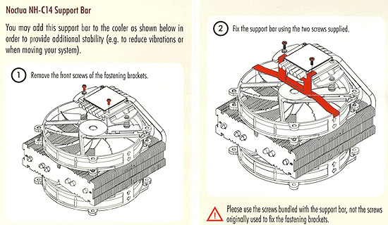

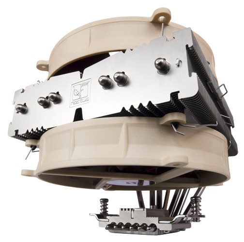

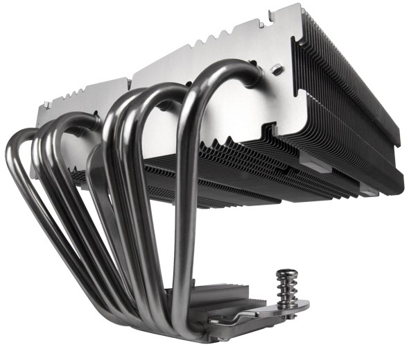

А това е и самият NH-C14. Макар на пръв поглед да не изглежда доста компактен, в сравнение с NH-D14 има много сериозна разлика. Но за това ще стане дума след малко. В същността си C14 представлява типичният процесорен охладител от ново поколение, изграден на базата на контактуваща с процесора повърхност, която от своя страна е свързана с допълнителен радиаторен блок (за разсейване на топлината) посредством топлинни тръби (шест на брой). Не бива да забравяме и двата 140мм вентилатора на Noctua (добре известните NF-P14). Основата и топлинните тръби са медни (никелирани, поради което изглеждат по този начин, който виждате на снимките), а радиаторният блок е изграден от алуминиеви пластини. Поддържат се актуалните платформи на AMD и Intel – съответно AM2/AM3/AM3+ и LGA775/1155/1156/1366. Дотук като че ли няма нищо по-различно или по-иновативно, но обръщайки внимание на дизайна на C14, стандартността изведнъж се изменя. Използването на С-образен стил на топлинните тръби позволява на радиаторният блок да е позициониран успоредно над контактния блок, което автоматично понижава размера на охладителя по височина. Освен това, до топлинните тръби от Noctua са сложили “поддръжка”, която се явява елемент, който не позволява тежестта на радиаторния блок да пада върху топлинните тръби, и също така охладителя да бъде изложен на възможността да се повреди (особено при транспорт).
Освен това, от Noctua са добавили в окомплектовката и още един елемент – пластина, която да “държи” на разстояние контактният блок спрямо долната перка.

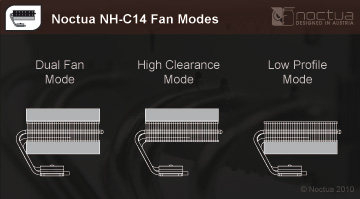

Така опцията за “натежаване” на радиаторният блок над основата и въвеждане на допълнително усилие над топлинните тръби се елиминира изцяло. В директно сравнение с примерно Xigmatek AEGIR, C14 е по-нисък с поне 2-3 см, дори и с поставен над радиаторния вентилатор. Noctua са разработили този охладител така, че да може да задоволи и много претенциозните потребители, посредством трите си режима на употреба:
При режим “dual fan” или стандартният, както се предлага продукта, и двете перки са налични и по този начин C14 предоставя максималният си охладителен капацитет. Така въпреки всичко отново получавате по-компактен охладител, чиято височина е по-малка в сравнение с NH-D14, например (130мм за C14 и 160мм за D14). Тези 3см може да са точно тези 3 см, които не ви достигат от дълбочината на кутията, за да можете да затворите страничният капак. При режим High Clearance Mode, охладителя разчита само на “горната” перка, с което прави инсталацията на C14 доста по-безпроблемна при дънни платки, който нямат много място около процесорният сокет. По този начин не печелите от височината на охладителя, а от факта, че радиаторният блок е високо и не влиза във физически конфликт с елементи около сокета. При режим Low Profile Mode, С14 е екипиран само с “долната” перка, с което височината на охладителя става само 105мм. Това са над 5см в сравнение с NH-D14, както и спрямо други подобни охладители. По този начин NH-C14 има възможността да се събере в тоста компактни кутии, без това да пречи сериозно на охлаждащите му възможности.
Макар и Dual Fan mode да е вариант, който много хора биха използвали предвид максималните охлаждащи възможности, “долната” перка може да създаде доста проблеми при дънни платки, притежаващи по-високи (или специални фирмени дизайни) охладители на MOSFET и/или чипсета. На тестовата платка Sapphire Pure Black P67 Hydra не срещнахме такива проблеми, но ако се насочите към този охладител ще е добре да обърнете внимание на този факт. В този ред на мисли трябва да спомена и проблема с паметта – ако вашата памет е с по-високи охлаждащи радиатори, “долната” перка почти сигурно ще бъде проблем. Ако RAM-а е със стандартни размери/охладители, такива проблеми няма да имате. И двата проблема се избягват при преминаване към High Clearance Mode, но тогава губите малко от охладителната способност на NH-C14, а и нещо много важно – активното обдухване на елементите около сокета.
Това активно обдухване всъщност се явява като много ефективен начин да поддържате температурата на елементите около сокета в едни повече от прилични нива. По време на тестовете с NH-C14 стигнахме до заключението, че пасивните охладители на MOSFET-ите на платката на Sapphire работеха при почти два пъти по-ниска температура поради наличието на такъв въздушен поток. Същото може да се каже с пълна сила и за модулите памет. А това няма как да не прави впечатление относно допълнителната “екстра”, която C14 дава посредством “долната” перка.
