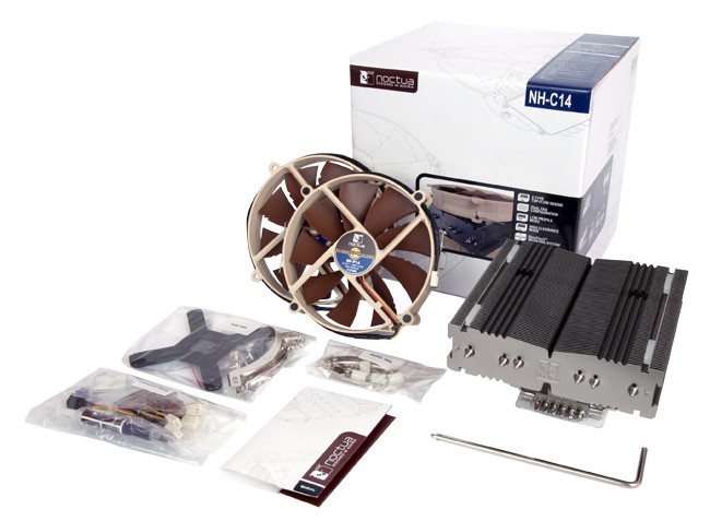

Окомплектовката, както обикновено сме свикнали да виждаме при Noctua, е доста богата на елементи.
Освен стандартните елементи за инсталацията на платформа AMD или Intel, както и “дежурната” топлопроводяща паста, от Noctua предоставят и допълнителни “гъдели”, като например ограничители на напрежението на вентилаторите до 9V и 7V, който се водят съответно Low Noise (13.2dB шум от перките) и Ultra Low Noise (10.1dB шум от перките). Наред с тях има и гумени държачи за вентилаторите (ако искате да ги хванете по различен начин), както и стикер “Noctua” за феновете. Топлопроводящата паста ще ви стигне за доста повече от една инсталация, така че ще сте заредени за поне няколко сваляния и поставяния на охладителя . Не на последно място е и упътването за инсталация, което е доста полезно за по-незапознатите потребители, които нямат опит при инсталиране на подобен клас охладител.
Що се отнася до самата инсталация, то тя минава доста безпроблемно, стига да следвате точно предоставените инструкции. Основната планка е предвидена така, че да може да се използва на всички поддържани платформи – AMD AM2/AM3 (вероятно и AM3+) и Intel LGA775/1155/1156/1366. При инсталацията на охладителя върху дънна платка от платформата Intel, поставяйки основната планка отдолу на дънната платка, трябва да добавите и четирите основни болта, след което от горната страна на MoBo-то следва да поставите четирите пластмасови ограничителя и върху тях да завиете и задържащите елементи. Така основата е захваната стабилно и остава да поставите и двете носещи пластини от двете страни на охладителя. Всяка от двете пластини има централно разположен винт, към който остава да завиете и наличните на самият охладител закрепващи елементи. И охладителят е здраво хванат на място. Предполагам няма нужда да уточнявам, че преди да сложите NH-C14 върху процесора ще е много добра идея да намажете и термопроводяща паста (или да изстискате достатъчно голямо топче от пастата в центъра на процесорната капачка и да оставите натиска от основата на C14 да свърши останалото).
Поглеждайки позицията на двата вече инсталирани към основата на процесора закрепващи елементи, в първият момент човек може да си помисли, че това няма да има възможност да го завие към носещите пластини. От Noctua разбира се са предвидили това и без дори да е необходимо да сваляте някоя от перките, през тях и самият радиатор ще можете да прокарате наличната в окомплектовката “отвертка”. Не се изискват допълнителни усилия или майсторлък, достатъчно е само да позиционирате добре NH-C14 и да затегнете добре. И сглобката е готова за работа.
Не мога да не спомена, че двата вентилатора на Noctua са направо уникални. Много тихи (19dB), да не кажа напълно безшумни по време на работа (според моите лични представи тези перки просто не се чуват), а въпреки това предоставят 1200 RPM и въздушен поток от 65 CFM. Имайте в предвид, че 65 CFM не е от най-сериозните показания за 140мм вентилатор, което се видя и по показаните резултати.
