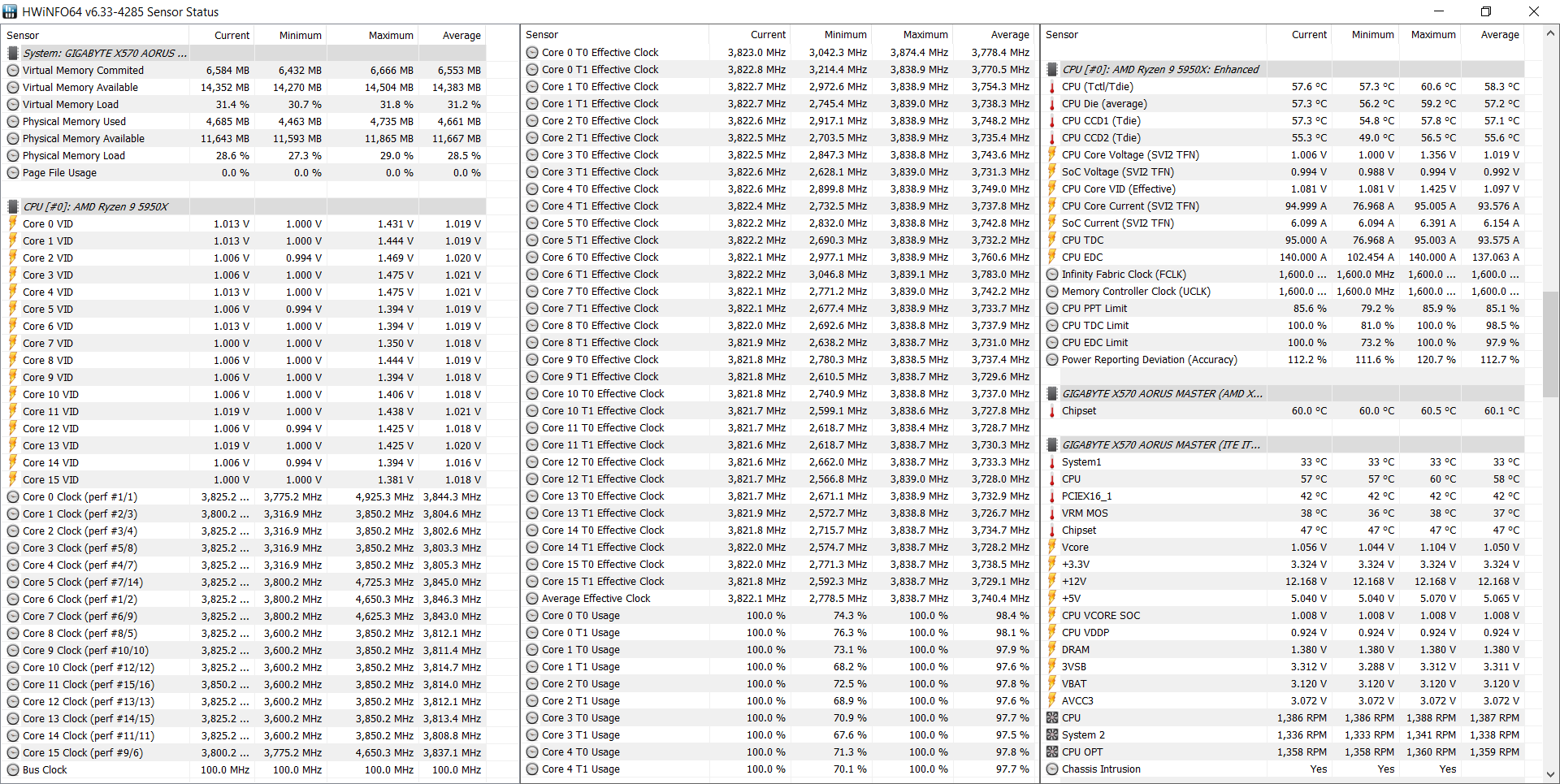

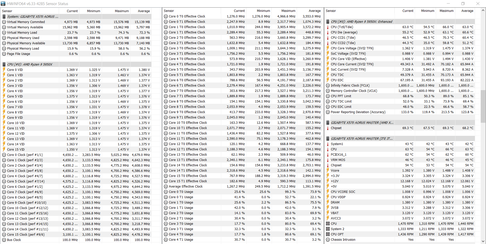

Тук трябва да отбележа, че по време на работа максималната тактова честота достигаше реално до 5025-5050 МХц, и не успях да я повиша дори с активиране на PBO и Auto Overclock функционалностите. Предвид, че 5900Х достигаше до тези нива (вярно, с помощта на ПБО и Auto OC), изглежда че за момента това е лимитът на процесорите на AMD, което е съвсем близо вече до максималните бууст честоти на моделите на Intel. При стандартни настройки със сериозен многонишков товар процесорът типично сваля честотата си до 3,8-3,85 ГХц, поради което, както ще видите, разликата в многонишковата производителност не е чак толкова голяма, колкото може да се очаква от прираст с 33% на броя на ядрата. Активирането на PBO обаче позволява да се увеличи това ниво до 4,3-4,35 ГХц, което води до допълнителни около 13%, но за сметка на ръст и на консумацията с още 40-50 Вт. Честно казано според мен това е оптималният начин на ползване на процесора, като търсенето на стабилност при константна честота вероятно няма да ви отведе много над това ниво (ако търсите пълна стабилност!), което значи загуба на еднонишкова производителност. За гейминг процесорът работеше типично в диапазона 4,6-4,65 ГХц, т.е. на много близко ниво до това на Ryzen 9 5900X.
Тактови честоти по време на игра в Battlefiled V.
Тактови честоти по време на рендъринг със Cinebench R20.
