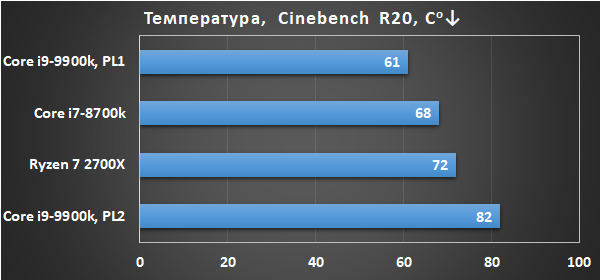

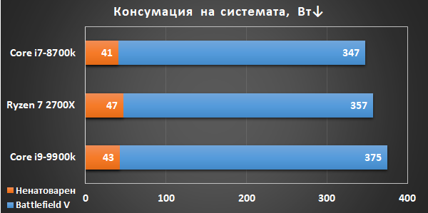

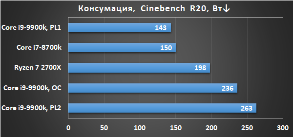

Вече споменах че докато работи в турбо режим (PL2), Core i9-9900KF харчи доста сериозно количество енергия и загрява доста сериозно. Когато обаче влезе в устойчив режим (PL1), консумацията реално пада дори малко под нивото на Core i7-8700K, а температурата е също в съвсем разумни граници (малко над 60оC). По време на гейминг консумацията е малко по-висока, като в случая може да има ефект и от малко по-високата производителност на графичния адаптер.

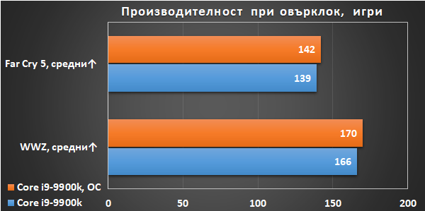

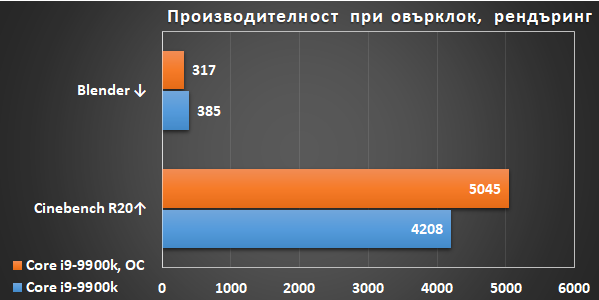

Ако говорим за овърклок, тестовата дънна платка Asrock Z370M Pro4 не блести с някакви особено големи способности, но все пак успях да докарам някаква относителна стабилност (само около час тестване за стабилност) на 4,8 ГХц с VID 1,30 В, който под товар според софтуера спадаше до 1,28 В, а паметта работеше като DDR4-3200 CL14. За целта подсигурих охлаждането на VRM с обдухване на задната страна на дънната платка с вентилатор Arctic Bionix F140, при което радиаторът на VRM остана доста горещ, но не нетърпимо, така че можем да предполагаме напълно разумни температури за захранващата схема (80-90oC?). За да се възползвам ефективно от овърклокването обаче се наложи да увелича и TDP лимита за двете нива до 180 Вт, като в противен случай процесорът намаляваше честотата си дори след ръчно задаване на стойностите. Температурата под натоварване достигна до 91 градуса, което показва че може би охладителят (BeQuite Dark Rock 4) е ограничаващото звено за по-висок овърклок в случая.
Като цяло може да се каже че резултатът съвсем не е лош, тъй като по-старият му събрат с който разполагаме, Core i7-8700K, успява да постигне едва 4,7 ГХц на същото напрежение, а в същото време разполага с 2 ядра по-малко. От подобно овърклокване губите малко еднонишкова производителност, но изглежда че печелите около 20% многонишкова производителност. За игри обаче прирастът е минимален. От друга страна с подобни стойности може би трябва просто да увеличите TDP лимита на процесора и да го оставите сам да си се ускорява до нужните нива, запазвайки еднонишковата производителност. Макар че с ръчния овърклок пиковата консумация намаля леко – от 263 до 236 Вт, така че и това може да е от полза.
