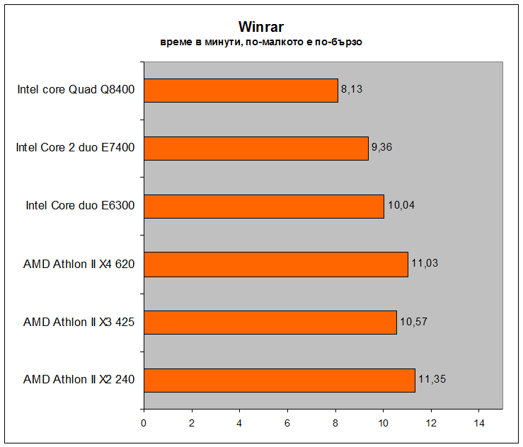

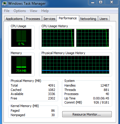

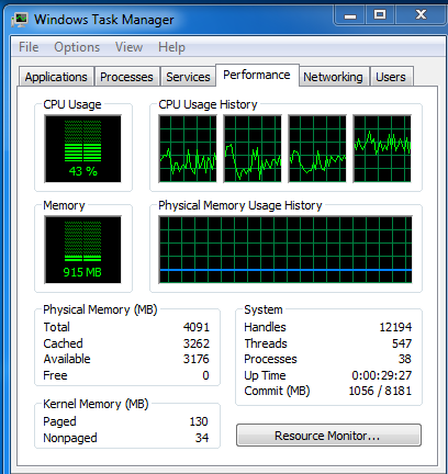

Докато тествах ми направи впечатление как Winrar хем използва ядрата, хем не ги… искам да кажа, че винаги натоварва колкото ядра има, но не винаги ги използва пълноценно. Колкото повече са ядрата толкова по-лошо ги използва:
И това се повтаря независимо дали ядрата са натоварени на 30-40 или 60%.

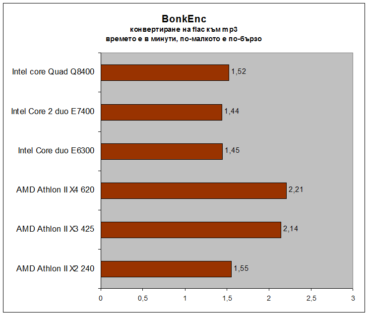

Да видим как се представят процесорите при конвертиране на flac към MP3:
Този софтуер наистина ме учуди. Независимо от броя на ядрата той ги товареше на 97-99% през цялото време, но самите резултати не отговарят на толкова ефективно използване на ядрата:
Тук са две ядра, но положението е същото и при 3 и 4 ядра. Нямам претенции, че използвам най-добрия софтуер за конвертиране на mp3-ки, но определено не си правих умишлено труда да търся перфектния като оптимизация за многопроцесорни системи. Замислете се – колко малко потребители на подобни машини биха си подбирали специално софтуера за да не се ‘минат” като не използват добре всичките си ядра.
