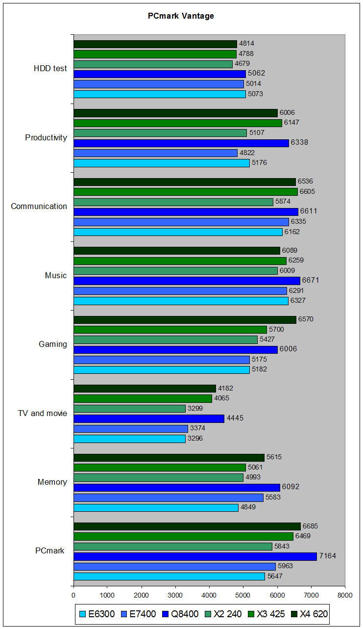

Измервайки производителността на процесора, а и на системата като цяло, ще започна с един тест, който не бих казал, че ми е любим и/или уважавам прекалено много, но е най-смисленият според мен (ако въобще тази дума е правилна) от продуктите на Futurеmark – PCMark Vantage:
Ще анализирам накратко резултатите (естествено анализа е лично мнение и, ако някой има друга гледна точка, ще го обсъдим тук или във форума):
HDD test – По-високата производителност на Intel платформата се дължи или на традиционно перфектните им контролери или на някаква форма на субективизъм на самия тест. За съжаление късно се сетих, че можеше да пусна отделни тестове, които да елиминират фактора субективизъм и да се изясни този въпрос. Лично аз залагам на перфектните контролери и драйвери, но според мен реалните разлики ще са по-малки.
Productivity и Communication – дори не си направих труда да прочета описанието на този тест. Не съм фен на “общи” тестове, които просто дават резултат. Иначе се вижда че теста “уважава” многоядрените процесори повече, но не разбирам защо e6300 е по-бърз от e7400 (не че има големи разлики между тях, но повечето кеш на e7400 би трябвало да окаже влияние в подобни синтетични тестове).
Music – Вижда се превъзходството на Intel процесорите и ефектът (при Intel) от повечето ядра. При AMD съм малко объркан… 3 ядра са по-бързи от 4 (да приемем че е заради малката разлика в честотата ), но защо двуядреният процесор на AMD, въпреки най-високите си честоти, е най-бавен.
Gaming – Твърдо превъзходство на многоядрените процесори (не съм сигурен, че в реалния живот ще е същият резултат), както и малко учудващо за мен превъзходство на AMD процесорите. Не че са бавни, но лично аз рядко виждам синтетичен тест, който да им се “радва” така. Според игровия резултат на PCmark кеша при Intel няма значение…
TV and movies – повечето ядра са равни на по-добра производителност. Може да приемем, че в един идеален свят, с идеални кодеци и драйвери това може да е вярно.
Memory – Мисля да се въздържа от коментар на този тест… резултатите ми се струват като “изсмукани” и правени като по калъпа на двете марки – кеша, ядрата имат значение, другото не… предполагам, че може да завършим и с адресите на магазините, от където да си купим “яките процесори” с много кеш :-)
PCMark – Равномерен и логичен резултат. Оценяват се ядрата, което е нормално за синтетичен тест. Лично за мен тези резултати са близки до реалните, като единствено искам да сложа едно “но” за победителя Q8400, който определено НЕ блести така във всички тестове и приложения…
