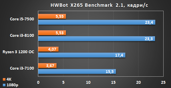

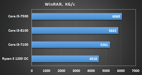

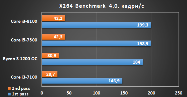

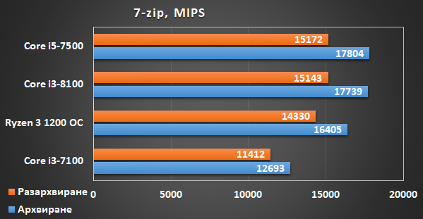

При компресирането на видео очаквано 4-ядрените процесори имат силно представяне, поради естествената многопоточност на задачата, като резултатите на Core i5-7500 и Core i3-8100 отново са практически идентични, тъй като въпреки базовата си честота от 3,4 ГХц старшият процесор от предходното поколение прекарва повечето време при многонишкови задачи реално на 3,6 ГХц. Освен това активното използване на AVX2 инструкции позволява на моделите на Интел да изпъкнат пред конкурента си от AMD, който има двойно по-тесен AVX блок, и едва успява да изпревари Core i3-7100. По-старшите модели от фамилията Ryzen  компенсират това изоставане с повече нишки/ядра спрямо еквивалентите си от Intel, но за съжаление Ryzen 3 1200 няма какво да предложи в това отношение спрямо i3-8100.

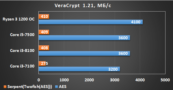

Ryzen 3 компенсира загубата си при видеопрекодирането с победа при криптирането във VeraCrypt, поне в AES режим. При архивирането обаче увеличената латентност на кеша и при работа с паметта си казва думата и отново имаме загуба на Ryzen 3, като макар в 7-zip нещата да стоят сходно с разликата в IPC, то WinRAR е особено непоносим към латентността и дори Core i3-7100 е по-бърз. Заедно с това Core i5-7500 дава и малко по-добър резултат от i3-8100 в WinRAR.

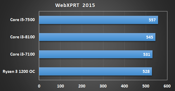

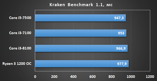

Тестовете за уеб браузване са основно еднопоточни и зависят преди всичко от IPC и тактовата честота на процесора, както и от обема на кеш паметта. Така че не е неочаквано полученото подреждане и представянето на Core i5-7500 и Core i3-7100. Разликите обаче не са особено драматични, а последен завършва Ryzen 3 1200 OC.

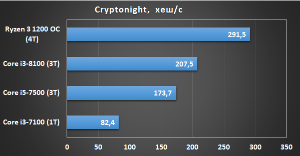

И накрая един тест, който реших да сложа поради поредната миньорска истерия. Алгоритъмът CryptoNight е сред малкото сравнително ефективни алгоритми за използване при процесорите. Ограничението при него обаче идва от обема на кеш паметта от последно ниво, като за всяка нишка е нужен буфер от 2 МБ. Поради това оптималното количество нишки е 1 за Core i3-7100, 3 за Core i3-8100 и Core i5-7500 и 4 за Ryzen 3 1200. Именно това ограничение е в основата на особена добрата производителност на по-горните модели от серията Ryzen, като някои от тях са способни да дават производителност близка до тази на популярните миньорски видеокарти. С избраните процесори обаче нещата не достигат и 300 H/s, което е под нивото на адаптери от сорта на RX560 и GeForce GTX1050Ti. Интересното в случая е, че този път Core i3-8100 изненадващо бие Core i3-7500. На чело е Ryzen 3 1200 OC, както може и да се очаква при неговите 4 нишки и много силно представяне в AES теста на Vera Crypt. Но дори и с него в момента ще изкарвате само около 70 стотинки на ден, тъй че ако планирате да избиете процесора си с майнинг, ще трябва достада почакате. Макар и поне за Core i3-8100 и Ryzen 3 да не е съвсем непосилна задача, но едва ли е смислено да разчитате на нея освен като дребна добавка, ако смятате да използвате така или иначе геймърската си система за майнинг, когато не играете.

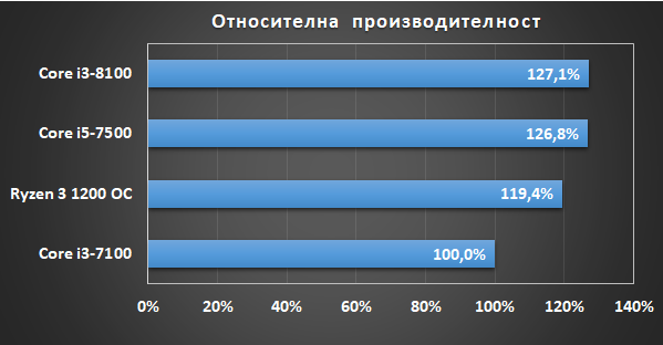

И накрая обобщен резултат за средната производителност на процесорите, като се използваше средно геометрично то всички резултати. Core i3-8100 излиза отличен ъпгрейд спрямо по-старият Core i3-7100, като предоставя 27% по-висока производителност, практически идентична с тази на почти двойно по-скъпият Core i5-7500. Жалко само че няма как да ъпгрейднете старата си платформа с новия процесор. Ryzen 2 1200 OC дава около 20% по-добра произвоdителност спрямо Core i3-7100, и както се очакваше при равни честоти изостава със 7-8% зад моделите на Intel. Тази разлика обаче може да се компенсира с малко повече овърклок. Или ако не ви се овърклоква може просто да заложите на Ryzen 3 1300X, тъй като без овърклока моделът 1200 ще е поне с 10% назад.
