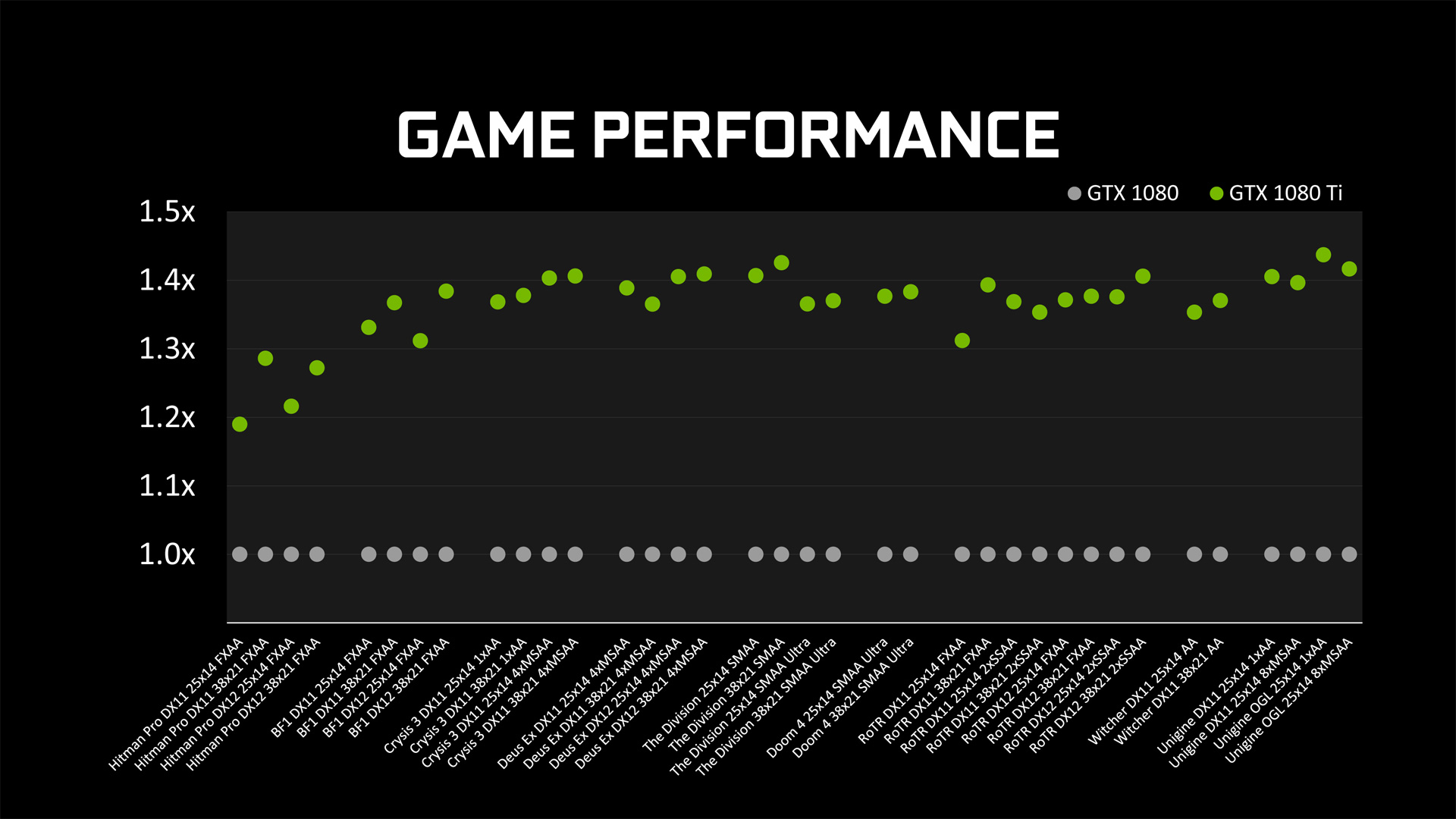

Вече стана дума за това, че GTX 1080 Ti излиза в момент, в който конкуренцията в лицето на AMD просто няма с какво да отговори като алтернативно ново решение… поне не и до излизането на новата VEGA от висок клас в близките месеци (евентуално). Резултатът е леко неочакван, а именно, че вместо да се сравнява с конкуренцията при анонса на GTX 1080 Ti от Nvidia сравняват новия продукт само и единствено със своите предходни поколения. Така че изобщо не се учудваме от сравнения спрямо предходното поколение Ti в лицето на GTX 980 Ti на базата на Maxwell архитектурата, спрямо който има много сериозен прираст в производителността. Или сравнение спрямо доста по-актуалния GTX 1080, където от Nvidia говорят за средно около +35% подобрение в производителността…
