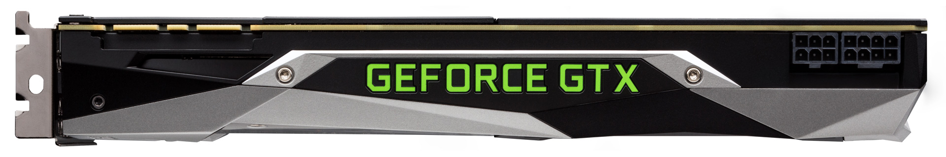

Първоначално GeForce GTX 1080 Ti е налична само във Founders Edition дизайн, който ни е добре познат визуално на външен вид от предходни модели референтен продукти на Nvidia. Предвид обаче, че става дума за видеокарта с TDP от 250W и възможности за овърклок няма как от Nvidia да не са заложили на известни подобрения като във Vapor Chamber охладителя, така и в захранващите елементи на самата видеокарта. Целта разбира се е подобряването на ефективността на охлаждане и намаляване на нивото на шум под товар, като разбира се не очаквайте супер тиха и студена карта. Все пак дизайнът на Founders Edition използва единичен турбинен вентилатор, който макар и едно от най-надеждните решения за охлаждащ вентилатор в дългосрочен план не е най-тихото и ефективно предложение.

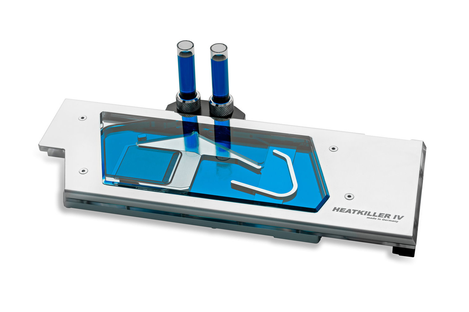

До следващият месец, когато се очаква да започнат да се появяват първите нереферентни предложения на базата на GTX 1080 Ti няма да имате друг вариант. Така че или ще трябва да почакате до Април или вместо това може да заложите на вариант за алтернативно охлаждане с вода. Хубавото на референтните платки е, че за тях можете да намерите воден блок, за разлика от повечето нереферентни партньорски дизайни, където често опция за full cover воден блок обикновено липсва. При Ti версиите ситуацията е още по-интересна, защото обикновено не се налага да чакате за появата на специален воден блок, защото блоковете от преди това за Titan версиите са съвместими в повечето случай. Това важи с пълна сила и за поредното поколение GTX 1080 Ti, които в референтната си версия са съвместими с водните блокове за Titan X Pascal. Все пак не пречи да проверите за всеки случай за съвместимост с конкретния производител на блока, преди да поръчате, за да не се окажете неприятно изненадани. Също така внимавайте и за наличието на съвместимост с официалния “гръб” на видеокартата, както и за достъп до SLI конекторите за съответния воден блок.
