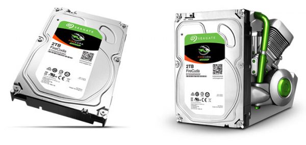

Да си дойдем на думата и да погледнем по-специално към Seagate FireCuda. Ако задълбаем по-надълбоко при моделната линия FireCuda, тя изпъква със следните характеристики:

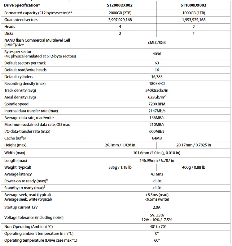

Налице е въртене на дисковият пакет с 7200 RPM, което със сигурност ще гарантира високо ниво на трансфер на данни, независимо от “добавката” от NAND Flash. Като споменахме NAND-а, той е тип MLC и с обем от 8 GB. Тук се надявахме по-новите поколения SSHD да удвоят този обем до 16 GB, но изглежда ще трябва да почакаме още за подобно подобрение.
За варианта от 1 TB се използва една магнитна плоча, докато при 2 TB съвсем логично са две (с общо четири магнитни глави). Стандартният кеш-буфер е 64 MB, номиналната латентност и време за търсене при четене и запис са също… стандартни – съответно 4.16ms, <8.5ms/<9.5ms (в зависимост дали говорим за четене или запис). Имайте предвид, че няма как Seagate да използват много висок клас MLC NAND Flash и специфичен контролер, чрез който да постигат супер високи скорости на трансфер между контролера и NAND Flash-а, особено когато дисковият пакет ще е в пъти по-бавен. Така повишението в производителността е налице (а и поради другите предимства на NAND-a като цяло), а освен това и цената се поддържа на достатъчно ниско ниво, че да не се получи прекалено голяма разлика спрямо “обикновените HDD”. По-високата цена е оправдана и допълнително от 5-годишната гаранция.
seagate_firecuda_pics
Като цяло ползата от SSHD се крие в идеята за кеширане на най-използваните данни от HDD върху NAND Flash паметта, с което тези данни могат да се достъпват върху по-бързият от двата “носителя”. Данните се копират, а не се преместват, като в зависимост от използването на FireCuda-та, контролера преценява (интелигентно) във всеки един момент кои данни са важни и подлежат на кеширане. Поради това е важно SSHD-то да се използва няколко дни, преди да се усети реалната полза от наличието на “добавката” NAND Flash.

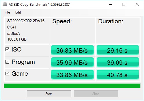

AS SSD Benchmark
Run 1
sshd_1
Run 2
sshd_2
Run 3
sshd_3
На второто и третото пускане на Copy-Benchmark се вижда и ползата от наличният 8 GB NAND Flash, което до голяма степен е директно приложимо и в случаите, когато FireCuda 2 TB се използва за системно устройство и се използва за няколко доста често използвани приложения.
