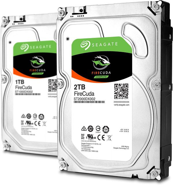

Развитието при твърдите дискове не предлага кой знае какви сериозни темпове, що се отнася до скоростите на трансфер, осигурявани в момента. Това, обаче, е много логично, когато обърнем внимание на факта, че самият HDD е ограничен от една технология, непозволяваща да се правят огромни стъпки напред. Повишаването на обема е общо взето единственото нещо, което притежава нужното ниво на ефективност, така че HDD-тата да запазят нужният интерес на потребителите… е, разбира се има го и момента с цената.
seagate_firecuda_first
Преди няколко години големите производители на HDD решиха да направят нещо по-различно в посока на повишаване на ефективността на твърдите дискове, когато се говори за “производителност”. Става дума за добавянето на голям обем памет NAND Flash, чрез която да се извършва доста по-ефективно кеширане на най-използваните данни върху HDD. Този голям кеш буфер се управлява от контролера на твърдия диск и реално е невидим за потребителя или OS. Да, устройствата SSHD (SolidState Hard Drive) не са нещо ново на IT пазара, но според нас тепърва ще търпят развитие в положителна посока.
С промяната на цялата продуктова линия, Seagate отново сериозно налагат своите устройства SSHD, сега вече представени под моделната линия FireCuda. Устройствата Seagate FireCuda ще предложат подобрена работа на “твърдия диск” и обем на пространството за съхранение на данни до 2 TB.
