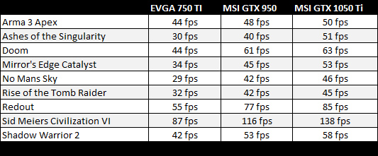

Съвсем очаквано виждаме, че GTX 1050 Ti се представа много по-добре спрямо GTX 750 Ti, осигурявайки между около 20% до 50% по-висока производителност в различните заглавия, като при по-леките такива прирастът е по-сериозен. Причината за по-сериозния прираст при не толкова тежките заглавия се крие във възможността за графичния процесор да работи постоянно на по-висока буст честота при тях.
Резултатите спрямо по-актуалната и по-бърза GTX 950 не са толкова впечатляващи, но тук и очакванията не бяха твърде големи заради много сходните спецификации с тези на GTX 1050 Ti, въпреки че имаме по-старо ядро, което работи на по-ниски честоти и по-бавна видеопамет. Тук прирастът е по-скоро в рамките на доста по-скромните 10% до около 20% при актуалното предложение в лицето на GTX 1050 Ti. Разбира се по-добрата производителност при GTX 1050 Ti идва в комбинация и с по-ниско ниво на потребявана електроенергия.
Безспорен факт е, че при GTX 750 Ti вече доста от актуалните гейм заглавия са на ръба на комфортния за игра фреймрейт от около 30 кадъра в секунда при разделителна способност от 1920×1080 и High ниво на детайли без допълнителна филтрация. При GTX 950 фреймрейта е над 40 кадъра средно, което осигурява далеч по-комфортна игра при тези настройки, а при актуалното предложение GTX 1050 Ti кадрите клонят към 50 и дори ги надминават в по-тежките заглавия. Така че ако търсите по-достъпна ценово геймърски клас видеокарта за гейминг в 1080p резолюция, определено можем да кажем, че GTX 1050 Ti има какво да ви предложи. Ако поорежете малко някои от детайлите в по-тежките заглавия дори можете да достигнете до 60 кадъра среден фреймрейт с добро качество.

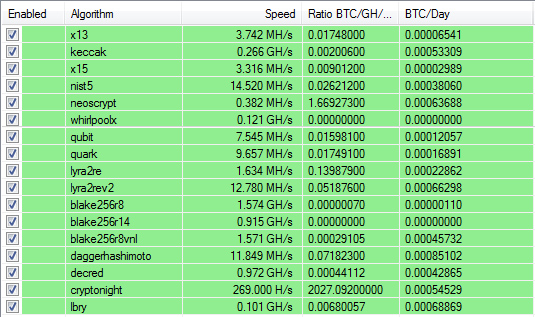

За тези от вас, които може да проявят интерес към възможностите на GTX 1050 Ti за копане на криптовалути добавяме и един бърз тест на основните алгоритми за GPU копане в момента. Резултатите са получени с помощта на най-актуалната версия на NiceHash Miner и включената в нейния пакет актуална версия на ccMiner, така че да може бързо и лесно да направите сравнение с друг графичен видеоконтролер, ако проявявате желание. Интересен факт е, че въпреки едва около 12 мегахаша при алгоритъма използван от популярната криптовалута Ehtereum (нормален резултат предвид 128-битовата шина на паметта), това е най-изгодния за копане алгоритъм поне към момента за този графичен процесор.

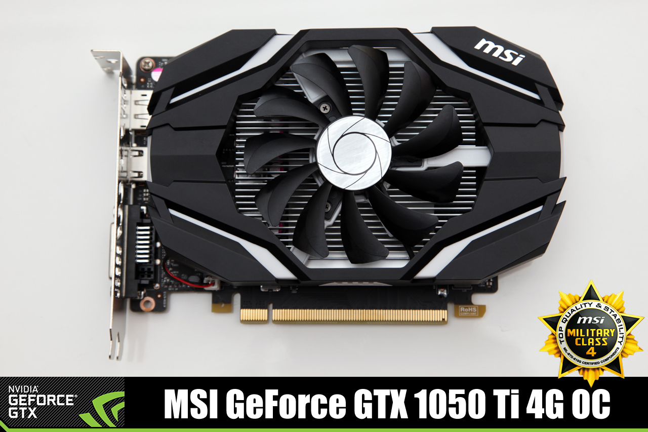

Що се отнася по-конкретно до видеокартата MSI GeForce GTX 1050 Ti 4G OC, която тествахме в това ревю, то тя е представител на по-обикновените и съответно по-достъпни ценово модели GTX 1050 Ti. Въпреки това видеокартата работи добре, осигурява чудесна производителност и дори се овърклоква подобаващо. Единствената ни дребна забележка е свързана с използването на съвсем базов алуминиев охладител и една не твърде добра перка за охлаждането на картата, в резултат на което картата може да стане малко по-шумна под товар, въпреки че нивото на шум не е особен проблем. Все пак ако възнамерявате да се възползвате от добрия потенциал за овърклок, който изглежда GTX 1050 Ti може да предложи, то определено може да се замислите за модел с малко по-сериозен охладител и наличието на допълнително външно захранване, което да ви позволи да преминете ограничението от 75W TDP.
