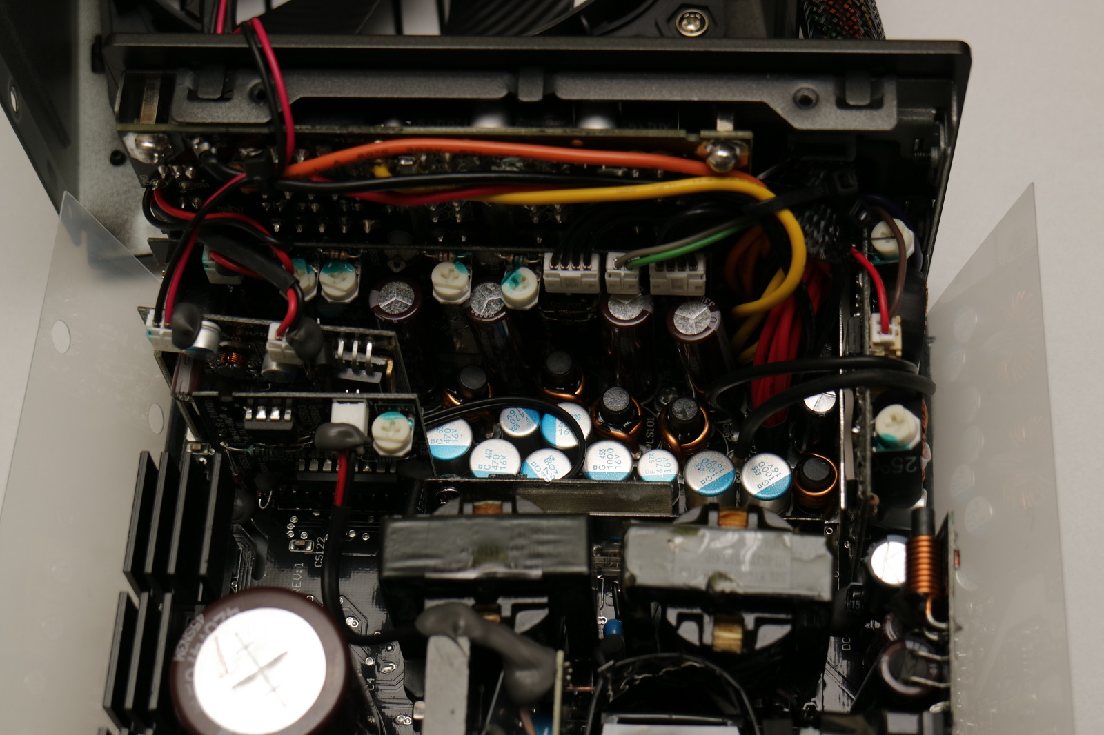

В края на предишната страница повдигнахме капака на 1200W Dark Power 11 Pro Platinum, за да видим 135мм вентилатор Silent Wings 3. Сега е време да погледнем и какво се крие под този капак и по-точно – вентилатор:
1200w_inside_main

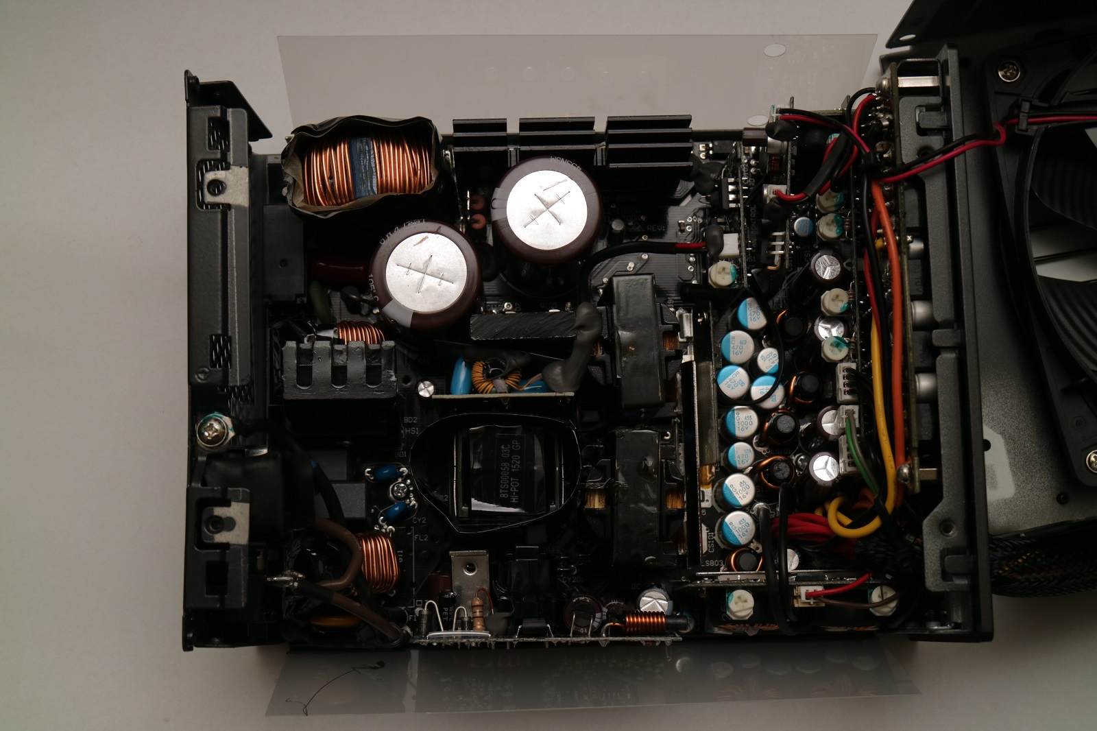

На пръв поглед няма как да не направят впечатление множеството допълнителни платки (“само” шест на брой), които са добавени към основното PCB и които “носят” върху себе си голяма част от основните силови елементи. И докато сме на тема впечатление, големият набор от плътни алуминиеви кондензатори също са нещо, което не се вижда “всеки ден” при компютърните захранващи блокове. Няма да срещнете често и големите 3300 uF кондензатори на Nippon Chemi-Con.

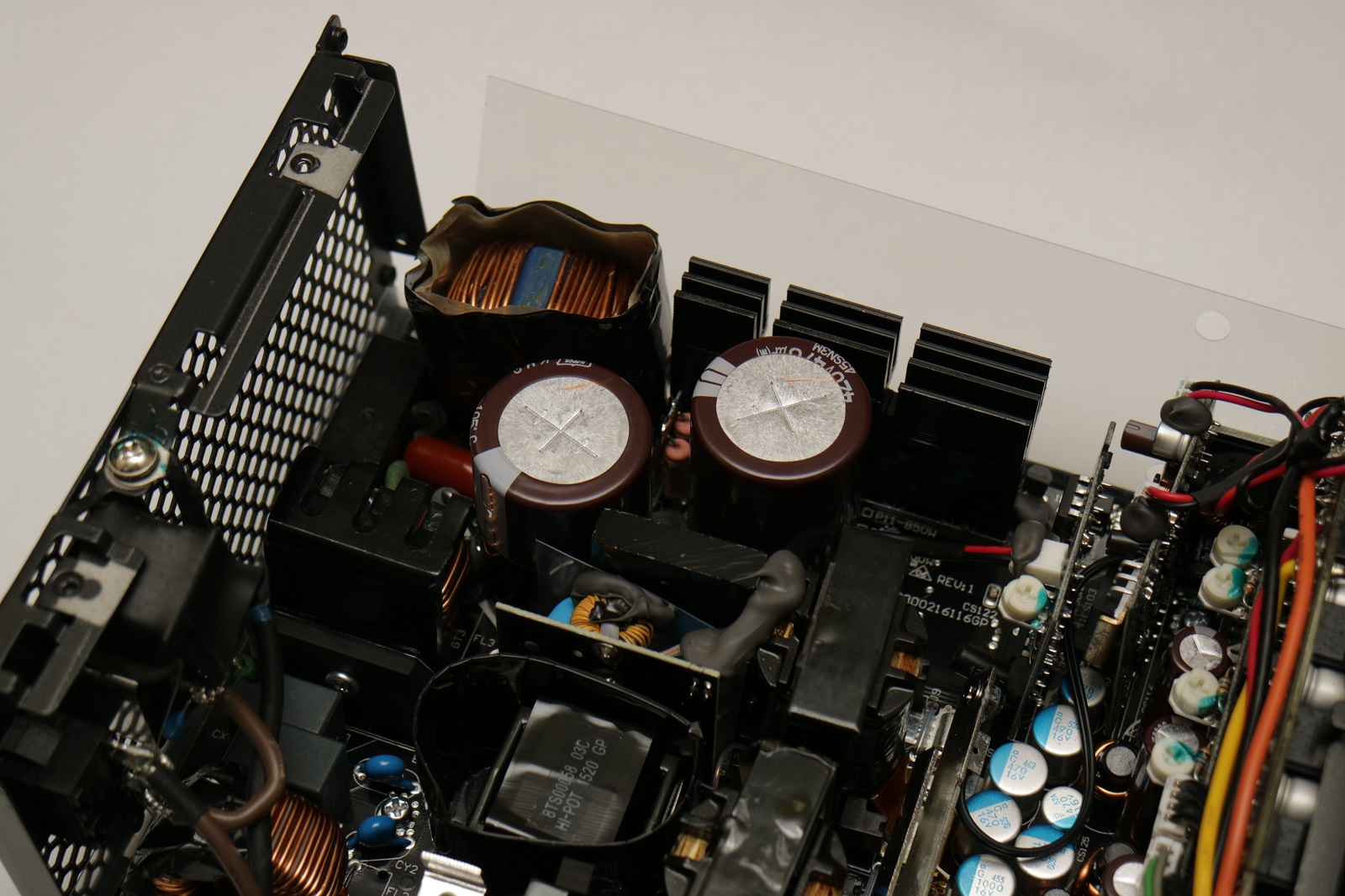

1200w_inside_high_volt
Високоволтовата линия разчита не на един, ами на два 420V/470uF кондензатора, което е едно “много добро начало”. Към това добавяме отново и марката Nippon Chemi-Con, температурната степен 105С и нещата започват да придобиват все по-ясен вид. Тук също така можем да вметнем, че качеството на изработка е без коментар (в положителен смисъл), всички спойки . От FSP са си свършили много добре работата в този аспект, което всъщност е много важен аспект от представянето на едно 1200W PSU.

При този захранващ блок от BQ! използват топология “Full Bridge + LLC + SR + DC-DC” за Dark Power 11 Pro 1200W, което към момента вероятно е най-добрата комбинация от “технологии” при захранващите блокове. Няма да изпадаме в големи подробности около различните IC, с които това PSU е буквално претрупано (но с причина!), но всеки един от компонентите е на много високо ниво.
