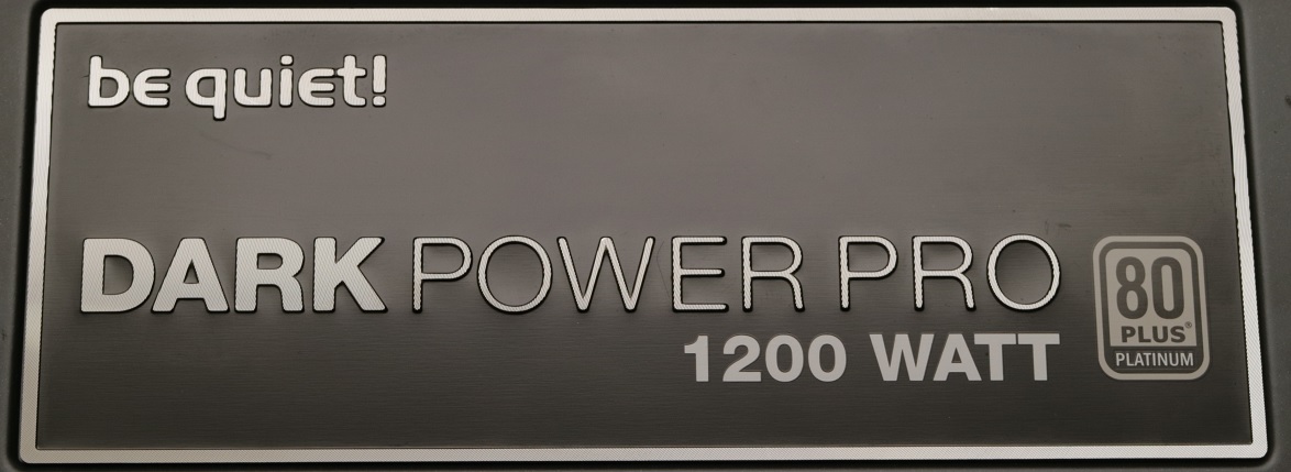

За разлика от System Power 7, при серията захранващи блокове Dark Power Pro 11 се набляга именно на високата ефективност, сериозна компонентна база и разбира се – много доброто представяне в работен режим. Самото наличие на представител с мощност от 1200W е показателно, че тази продуктова линия е създадена да се позиционира в най-високият клас на компютърните захранвания, където се търси само най-доброто. А с 1200W версия на серията DPP 11 от Be Quiet! се целят именно в това търсене.
1200w_1
Едно от основните неща при 1200W версия на Dark Power Pro 11 е (стандартно, но с опция за превключване) липсата на единична +12V захранваща линия, като последното е нещо много известно през последните няколко години, показващо наличието на захранване със сериозни възможности. Единичната +12V линия бе едно от нещата, които големите производители на захранвания въведоха преди няколко години, отделяйки се от решенията, при които налице са 2/3/4 линни +12V. От Be Quiet! са от малкото актуални компании, предлагащи мощни и скъпи PSU, които не робуват напълно на тази нова тенденция. Честно казано и на нас ни бе малко странно да видим 1200W PSU с четири броя +12V, но наред с това ни се появи и доста голяма доза интерес как този захранващ блок ще се представи по време на тестовете за натоварване във “фабричният си режим”. Съвсем ясно ни беше, че от BQ! са съвсем наясно със споменатата тенденция и със сигурност са я имали предвид, когато са направили серията Dark Power Pro 11, поради което налице е “Overclocking Key”, който позволява да “превключите” това PSU от режим на 4 отделни линии +12V към една единична +12V. Така би трябвало всички да са доволни, особено на психологично ниво, имайки предвид, че каквато и да е настройката, хардуера е един и същи. А и тук говорим за PSU с капацитет от над 1000W и сертификат за 80PLUS Platinum.

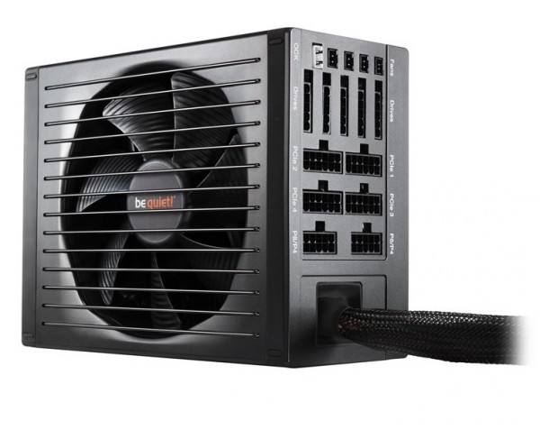

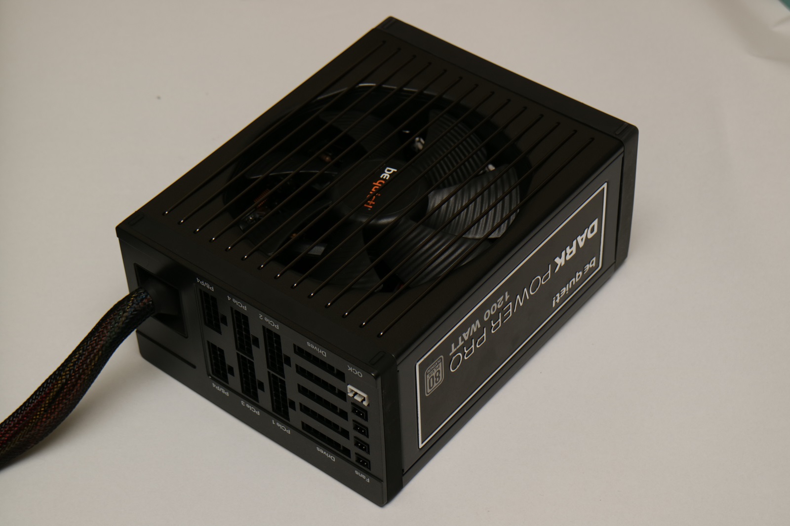

Да се върнем, обаче, на самият захранващ блок Dark Power 11 Pro 1200W Platinum и да го погледнем първо отвън – дизайн, окабеляване и т.н.
Като едно истинско 1200W захранване, DPP 11 е с малко по-големи размери от стандартните, но въпреки това със сигурност ще можете да го съберете в голям набор от ATX шасита. Тук не трябва да забравяме, че предвид мощността, която се предлага, и насочеността, която би имала компютърна машина с такова PSU едва ли някой ще се опитва да го инсталира в по-компактна кутия, така че малко по-големите размери едва ли ще са проблем. Една от многото ползи разбира се е във възможността за поставяне на по-голям охлаждащ вентилатор, а именно 135mm Silent Wings 3.
1200w_psu_1
Захранващият блок може да се нарече полу-модулен заради стабилно и перманентно свързаният основен кабел за ATX. Това обаче няма как да е недостатък, защото това е един от кабелите, които са задължително необходими за правилното функциониране на компютърната система. Всички останали кабели са на модулен принцип т.е. налице са конектори на самият захранващ блок, а кои и колко кабели ще бъдат свързани зависи само от желанията и нуждите на потребителя.

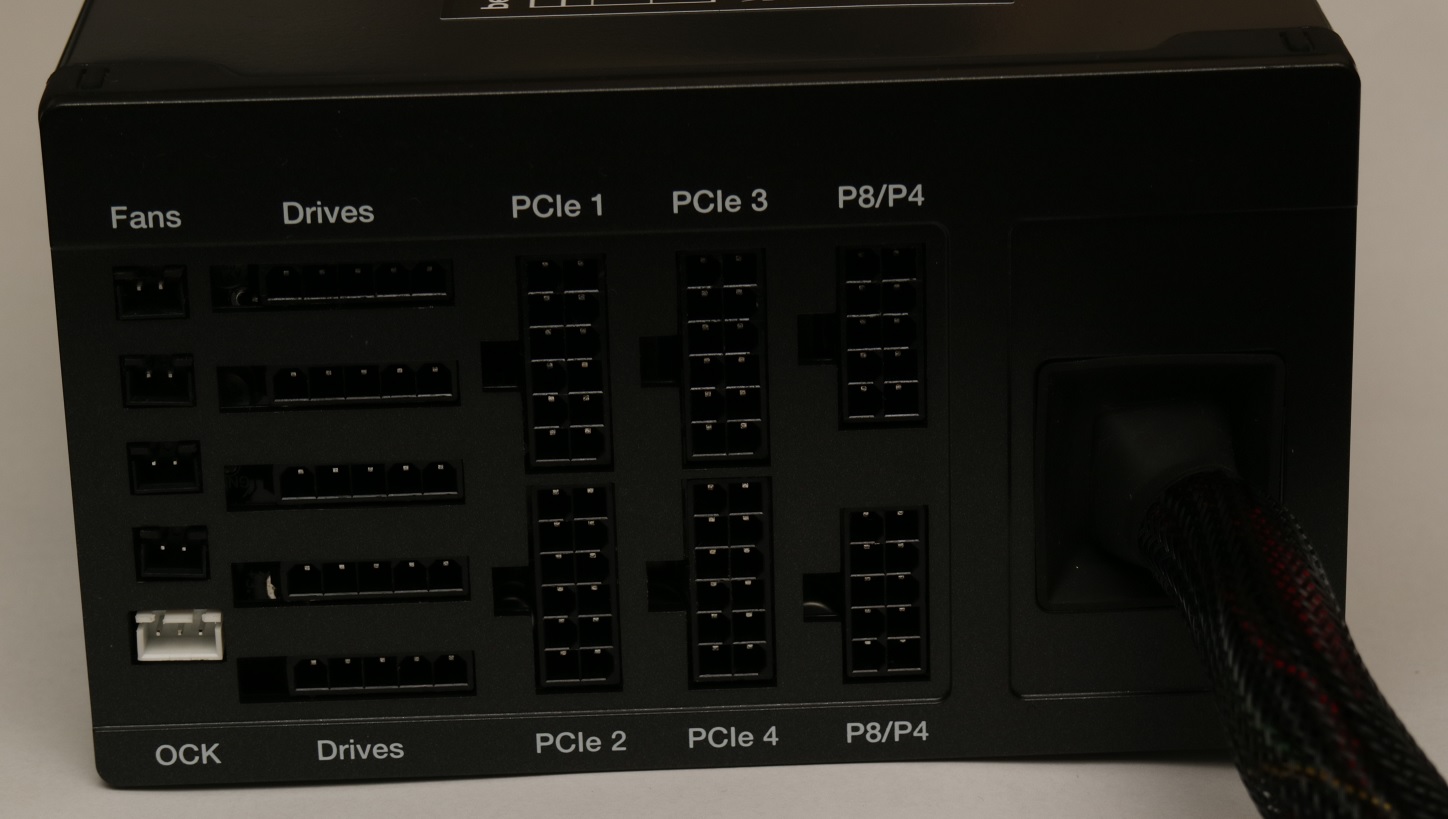

Ето го и т.нар. заден панел на захранването, където се намират и всички конектори за връзка с прилежащите кабели. Четирите конектора PCIe недвусмислено говорят какво им е предназначението, като всеки един от тях е свързан по отделно за всяка една от четирите захранващи линии +12V. P8/P4 са за свързване на допълнителното захранване за процесора, докато “Drives” също ясно показва кои проводници трябва да отидат там. Четирите конектора за перки са допълнени от белият конектор OCK, към който се свързва кабела за Overclocking Key – превключвателя за преминаване от 4 броя +12V към единична линия +12V.

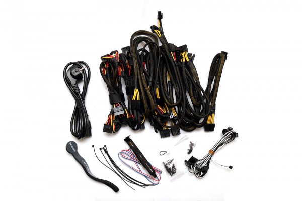

A това е целият “наръч” от кабели и аксесоари, които се предлагат в окомплектовката на Dark Power 11 Pro 1200W Platinum. Освен самите кабели, BQ! дават и разни други “благини” към захранването, което няма как да не прави впечатление. Освен самият OC Key е налице и “джъмпер”, с който да фиксирате едно от двете положения на работа на захранването.

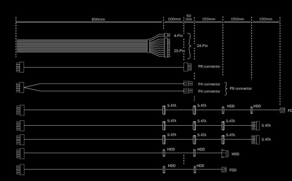

И докато сме на темата за кабелите, ето и какви допълнителни модулни кабели се предлагат към 1200W BQ! Dark Power 11 Pro – най-важните (като че ли) кабели за захранване на видеокарти са общо четири на брой т.е. според BQ! ще можете да захранвате спокойно четири графични ускорителя, като накрайниците и на четирите са конфигурация 6+2 pin. За една стандартна геймърска (ако може да се нарече така) конфигурация, направата на QUAD SLI/Crossfire графични подсистеми е напълно реално изпълнение с този захранващ блок. Налице е и девети PCIe 6-pin захранващ кабел, който обаче по-скоро е предвиден за захранване към дънната платка именно при конфигурации QUAD Crossfire/SLI, когато разбира се е налице и съответният конектор на платката.

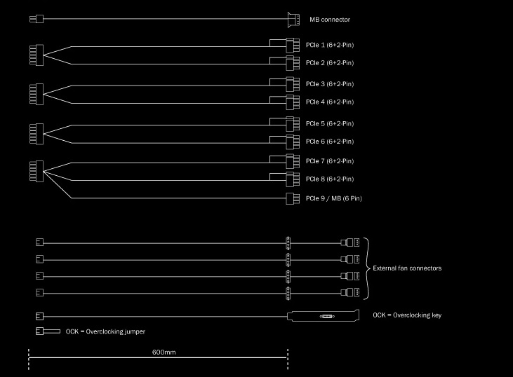

Това е пълен разбор на наличните кабели, включително и OCK “кабелчето” за Overclocking Key. Освен споменатите кабели за графични карти, налице са общо пет кабела за връзка на HDD/SATA/SSD устройства, които сумарно могат да бъдат 17 (седем MOLEX-а и десет броя SATA), като налице са и два конектора FDD (които вече не сме сигурни кой точно използва). Повечето кабели са с дължина от 600мм, като е налице единичен “всичко-в-едно” кабел с MOLEX/SATA/FDD с дължина от 1200мм.

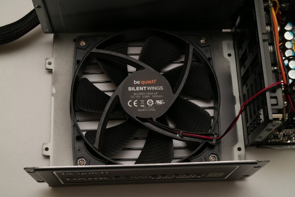

Що се отнася до самата перка, тя е 135мм от фамилия Silent Wings 3 и е с “течни лагери” (Fluid Dynamic Bearing). Максималните й обороти са 1800 RPM и в това й състояние със сигурност ще я чуете, че работи, но основният момент тук е липсата на нужда от толкова много обороти на въртене. При нормално и средно натоварване вентилатора видимо работи на много ниски RPM, като при доста сериозно натоварване се случва развъртане до по-високи RPM.

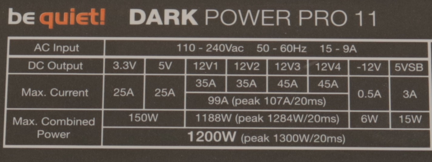

Последно, но не на последно място ще погледнем към заявката за мощност, която е налице при Dark Power Pro 11 1200W Platinum:
1200w_label
Всичките налични 1200W се предлагат през +12V, което е и най-важното и основно напрежение при компютърните системи. Отделните линии +12V имат своят максимум по ампераж, като V1 и V2 са заявени при 35А, докато V3 и V4 са при 45А. Тук е моментът да споменем, че при PC-та с до две видеокарти е добра идея да бъдат свързани към +12V3 и +12V4, докато кабелите за процесорното захранване да е към +12V1, макар че както ще видите при самите тестове, това не е от чак такова значение.
