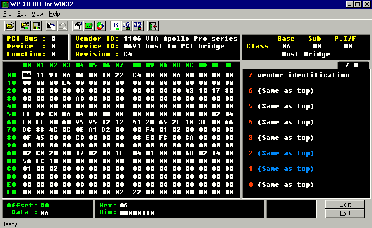

Програмата ( WPCREDIT) изглежда ето така:

1. Виждате ли как на ред 00, колона 00 бит 06 е в бяло?!? Това означава, че той е избран в момента!!! Избирането става или с стрелките ( нагоре, надолу, наляво, надясно ) или с мишката!!! Най важни са битове 50, 51 и от 64 до 67!!! Картинката, която виждате в на оптимизирано ASUS P3V4x дъно!!!
Започваме със регистрите един по един:
Регистър50 ( това означава ред 50, колона 00 ) – при него всичко от 0 до 6 трябва да е на enable а 7 трябва да смените на 4-level – смяната става чрез натискане на бутона EDIT, и след това със помоща на стрелките наляво-надясно се стига до желаната опция и избирате 0 или 1 и след това натискате SET бутона и отговаряте с YES на следващия върос относно промяната на регистрите на чипсета.
Регистър 51 ( ред 50, колона 01 ) – тук трябва да се извършат следните промени:
CPU DRAM READ0 ws на enable,
CPU DRAM WRITE 0 ws на enable,
CPU DRAM Prefetch Depth на 4-level и concurrentCPU/PCI Master на enable!!!
Регистри от 64 до 67 – те са за SDRAM паметта и се променят в зависимост във кой слот се намира паметта!!! По пронцип трябва да се променят следните стойности:
X/X precharge to active на 2Т, X/X active to precharge на 5Т, и най-важното X/X bank interleave на 4-way – това дава най-голяма производителност!!!
Ако при настройване на някоя от стойностите компютъра “забие”, то стойността е била прекалено агресивна и чипсета не е издържал или паметта не издържа!!!
Не променяйте стойността на X/X CAS Latency – тази промяна иска по-компексно записване и ще накара компютъра да забите – променяйте я през BIOS!!!
Ако някоя или всички стойности вече са във този вид то повече няма какво да се направи, поне на първо време!!! Някои от функциите може да липсват поради различието на дънните платки, но като цяло настройките са еднакви при всички!!!
