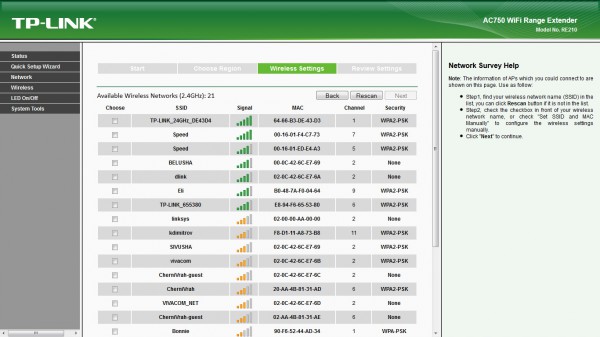

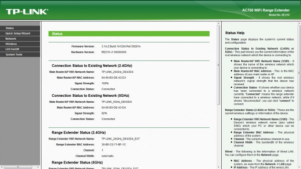

TP-LINK RE210 разполага с два режима за свързване – автоматизиран, който използва технологията WPS (необходимо е WiFi рутера да я поддържа) и ръчен посредством стандартния уеб-базиран интерфейс за настройка. Използването на Wi-Fi Protected Setup (WPS) за свързване между Range Extender-а и безжичния маршрутизатор на теория би трябвало да направи много бързо и лесно автоматизирането свързване и настройка, без значение каква е марката и модела на WiFi рутера. По време на нашите тестове с двубандов TP-LINK маршрутизатор за използване на WPS за автоматично свързване се сблъскахме с известни трудности, а именно автоматичната конфигурация се извършваше или само за 2.4 GHz или само за 5 GHz мрежата, но не и за двете едновременно. Така че не винаги по-лесният начин се оказва и по-безпроблемен и просто не трябва да се предоверявате на подобни възможности, като за щастие добрия стар ръчен метод за настройка през уеб интерфейса нямаше никакви проблеми. TP-LINK RE210 разполага с удобна визуална индикация за статуса при свързване през WPS (RE бутона на Range Extender-а), както и светлина индикация за силата на връзката между него и WiFi рутера за лесно оптимално позициониране. Информация за силата на сигнала е налична и в уеб интерфейса за настройка на TP-LINK RE210, така че да можете да намерите оптималната позиция за бърза връзка и максимално разширение на обхвата на безжичната мрежа.

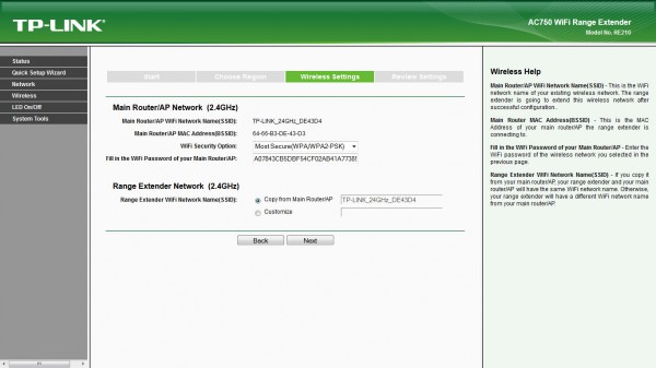

Вграденият Quick Setup Wizard за конфигурация през уеб интерфейса на TP-LINK RE210 AC750 Wi-Fi Range Extender-а осигурява супер лесна и бърза възможност за настройка дори от съвсем начинаещи потребители. Достатъчно е да изберете безжичната мрежа, чийто обхват искате да подобрите, да се свържете към нея задавайки конфигурацията за достъп и да изберете дали да използвате същото име за безжичната мрежа или екстендъра да бъде с друго SSID. При използването на същото име на мрежата от екстендъра каквото е и името на мрежата на WiFi рутера потребителите на безжичната мрежа би трябвало автоматично на превключват към сигнала с най-голяма сила, особено удобно за използването на мобилни устройства като смартфон или таблет. При използването на друго име за мрежата на екстендъра е лесно да си гарантирате че сте свързани или към WiFi маршрутизатора или към екстендъра и да избегнете възможността за прескачането от едното към другото устройство и обратно.

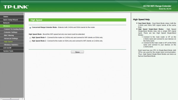

TP-LINK RE210 разполага и с пълен набор за настройка на безжичната функционалност на устройството, като малко по-специално внимание искаме да ви обърнем на една интересна особеност за начина на работа на този Range Extender. Става дума за двата налични режима на работа на устройството, между които потребителят може да избира – едновременно разширяване на обхвата и на двете безжични честоти или High Speed режим за оптимална скорост. При High Speed режима реално използвате едната безжична честота за свързване на потребителите към екстендъра, а другата за връзка с WiFi рутера, режим при който може да се постигне по-добра ефективност на работа. Особено ако потребителя се свързва към екстендър в същото помещение на 5 GHz, а връзката към WiFi маршрутизатора в съседно помещение се осъществява през 2.4 GHz. Недостатъкът тук е че съществува възможност да ви се наложи да ползвате по-старо устройство, което не разполага с поддръжка на 5 GHz безжична честота.
