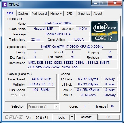

cpuz_oc
Със своите 3.0 GHz номинална честота, Core i7-5960X съумя да достигне до 4.4 GHz, което е почти 50% овърклок. За целта бяха необходими 1.31V напрежение, както и добра вентилация в кутията (тестовата HAF-XB). Вентилаторите на NH-D15 са настроени да въртят на максимални обороти.
Овърклокът на Core i7-5960X не е някакво сложно начинание, поне не и след като разучите основните му елементи като процесорна част, Uncore част и прочие, и прочие. По принцип честотата на Uncore е от изключителна важност и в повечето случаи се държи почти идентична с честотата на процесорните ядра. Това е валидно в ситуациите, когато я оставите на настройка “Auto” в BIOS-а. При това положение можете да срещнете сериозни проблеми в желанието си да прескочите 3.6 – 3.7 GHz. При четириядрените Core i7 4790K/4690K се постигат доста по-прилични честоти на Uncore, но що се отнася до 5960X това не е възможно. Веднъж “откачили” честотата на Uncore или по-точно фиксирали я на 3.0-3.2 GHz ще разберете, че това е пътят към 4.0GHz+ на процесорно ниво. Без особени проблеми може да се работи с Uncore честоти до 3.5 GHz, но нагоре вече се изисква повече късмет и напрежение (а като резултат и повече топлина).
Тестовата платка ASRock X99 Extreme 4 предлага три варианта за задаване на Vcore, като тук също има много важен момент. Трите варианта са “Fixed, Offset и Adaptive”. При тестове за определяне на най-удачният подход се оказа, че Offset не работи както ни се иска на нас, а Fixed бе прекалено агресивно за дълъг период на употреба (процесора не е заслужил да работи постоянно на 1.3V+). Са сметка на това Adaptive дава нужното и поддържа напрежението такова, каквото искате. Разбира се тук трябва да се поработи малко и с 5-те нива на LLC (Load Line Calibraton), но резултата е повече от задоволителен – при заявени 1.31V получихме почти постоянно стабилни 1.308V. ASrock X99 Extreme 4 се справи добре.

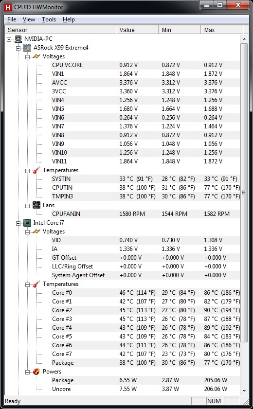

hwmonitor_oc
Това е резултата от температурните измервания при 4.4 GHz под различните тестови приложения, които използвахме за определяне на нивото на производителност. Тук трябва да отбележа, че Prime95 не бе пускан, но въпреки това показаните по-горе температурни отчети напълно категорично показват поведението на процесора при използване в задачи от реалността. Както се вижда добре, Noctua NH-D15 е на ръба да изпусне процесора от към температури, но отчетените 90С на едно от ядрата бяха за много кратко време с по-продължителни температурни показания в диапазона 82С – 87С.

    Този диапазон 82С – 87С – при каква стайна температура е достигнат? :)
  11. 11 Свилен // 31.08.2014 в 09:35
    Лятна. :-D

    Цена за памет нямам, защото са тестови… в BG все още внос няма… дънната платка също… може би от утре ще почнат да се появяват офертите…
    @Belgarat – 23/4С, поддържана с климатик.
