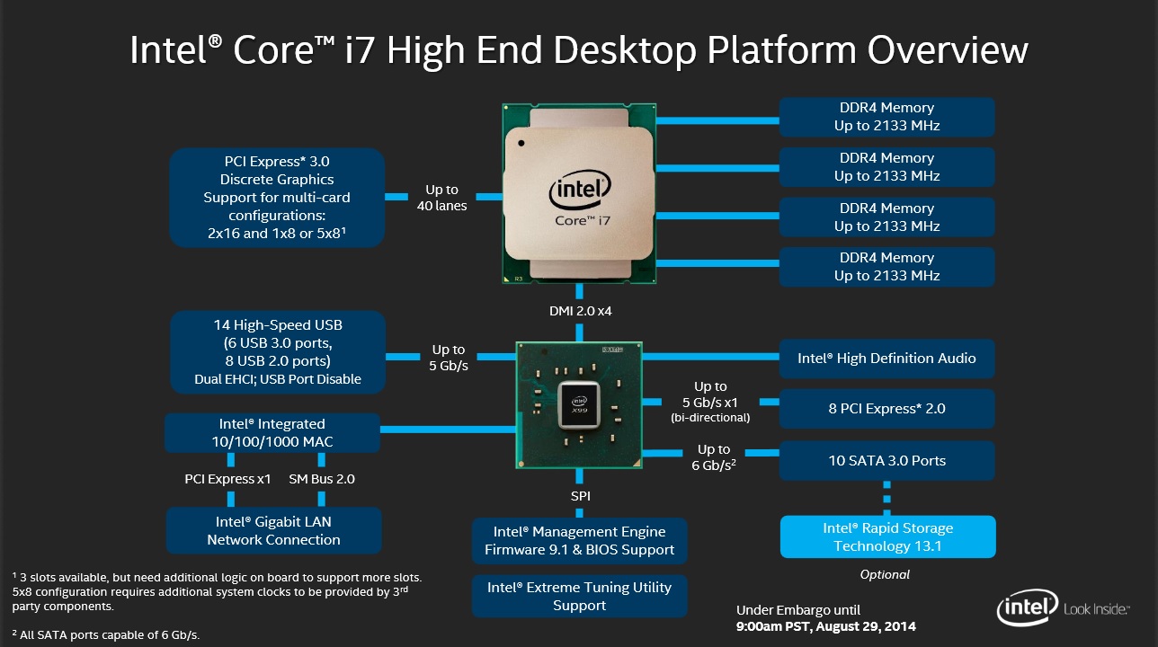

Това е най-образно казано новата платформа Intel LGA2011-3, позната вече като актуалното поколение Intel HEDT. Чипсетът Intel X99 отново е в “едночипова” конфигурация, като предвид факта, че контролерите за памет и PCIe са в процесора, за PCH (Platform Controller Hub) не остават кой знае какви задачи. В новият X99 връзката с процесора отново се осъществява чрез DMI 2.0. Поддържат се до десет порта SATA 6 GBps, което е сериозен скок в положителна посока спрямо X79. Подобно на X79 и при X99 са налице осем връзки PCIe 2.0, които се разпределят между различните външни контролери (LAN, звук, USB), които производителите на платки добавят и то с много. Предвид наличието на X99 вече едва ли има нужда от допълнителни контролери за SATA 6 Gbps и USB3.0.

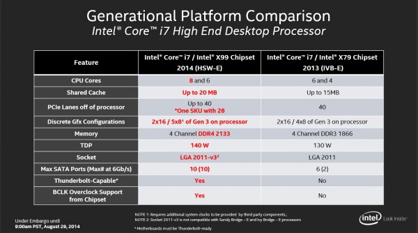

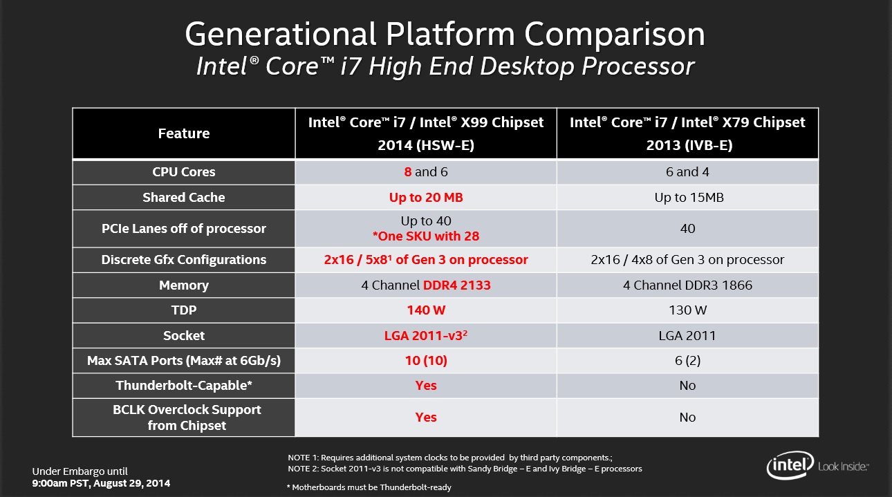

С появата на процесорите Ivy Bridge-E нямаше и поява на нов чипсет. Поради това предишното поколение Intel HEDT продължи да съществува върху вече познатата комбинация LGA2011/X79. Вече поостарял Intel X79 изглежда малко демоде що се отнася до възможностите, които предлага. При X99 са налице доста повече SATA 6 Gbps, доста повече USB3.0, поддръжка на ThunderBolt. Интересно е да се обърне внимание, че според Intel промотират LGA2011-3 като платформа, която предлага овърклок и по процесорната шина, което бе налично и при по-старите версии на платформата и много често използвано при комбинацията на дънна платка X79 с процесор Core i7 3820.

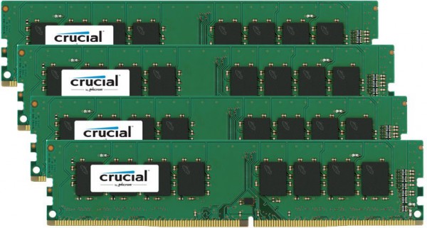

Освен дънната платка и процесора, новата платформа изисква и памет тип DDR4. Тази версия на оперативната памет за десктоп е все още много нова и тепърва ще навлиза в IT света посредством Intel HEDT LGA2011-3.
crucial_ddr4_quad_16gb

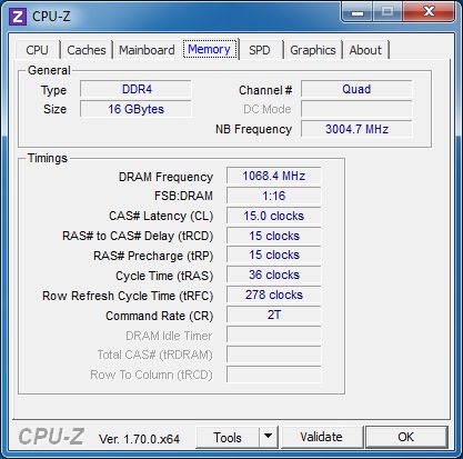

За момента масово паметите са DDR4-2133 с латентности 15-15-15-36, но въпреки това се намират и модули DDR4-3000, които обаче освен, че са рядкост са и много скъпи. Поне в началото достъпната памет за LGA2011-3 ще е DDR4-2133. По време на тестовете разполагахме с четири модула Crucial DDR4-2133, като в последствие се сдобихме и с четири модула A-DATA DDR4-2133. Модулите DDR4 работят при напрежение от 1.2V.
