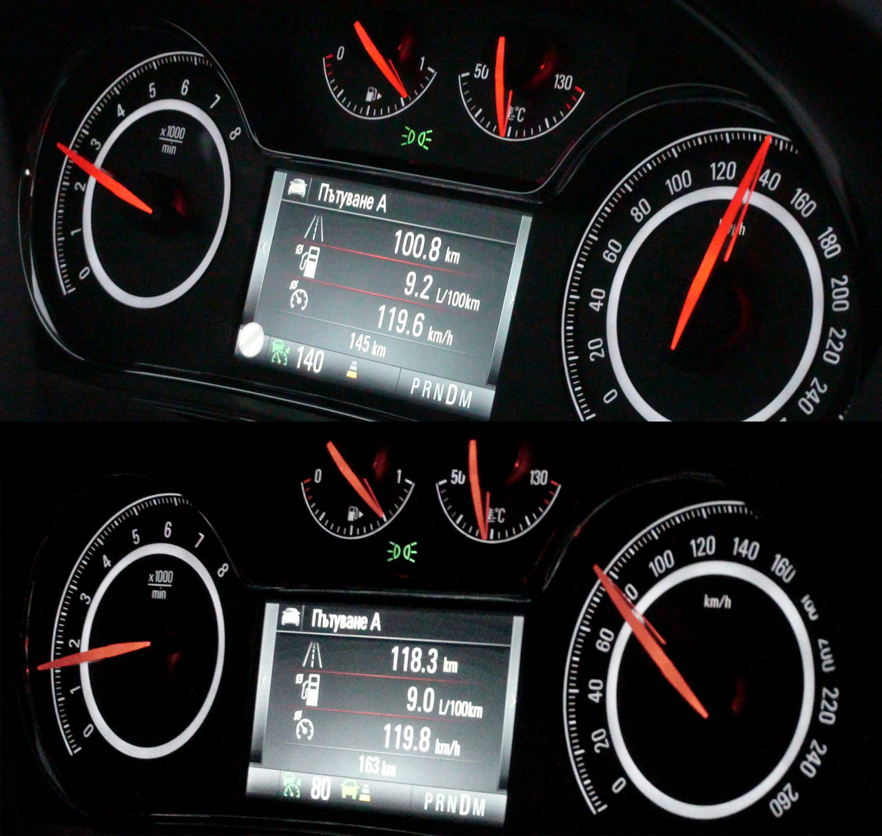

На изображението по-горе виждате разхода за 100 километра от София по пътя към Пловдив през магистрала Тракия, при средна скорост от около 120 километра (зададен максимум от 140) разходът беше 9.2 литра. При изминаването на около 118 километра по магистралата, което горе-долу е пълното разстояние по магистрала Тракия между София и Пловдив разходът беше 9 литра. Автомобилът бе с активирана система АСС и заявени 140км/ч като желана от водача скорост. Опитахме се да поддържаме максимално дълго време тази скорост, като се съобразявахме с пътните условия и трафика.

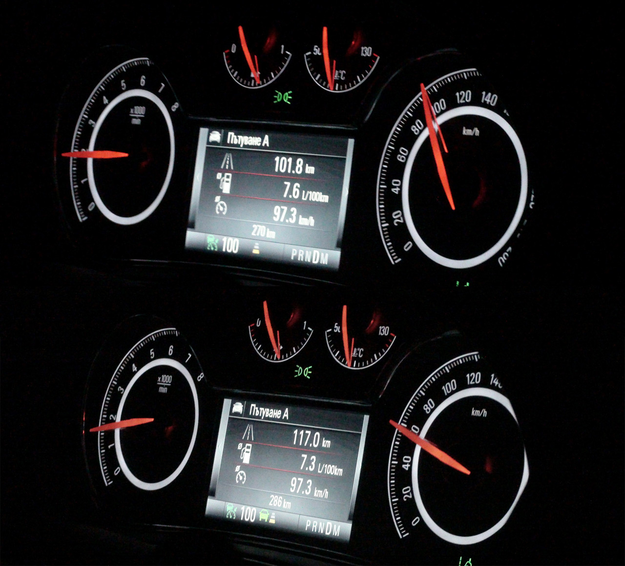

Следват резултатите от обратния път от Пловдив до София само по магистрала Тракия, но за разлика от горния тест тук средната скорост е около 97 километра при зададен максимум от 100, а получения разход за първите 100 километра беше 7.6 литра. На 117 километра, горе-долу цялото разстояние между двата града по магистралата, разходът беше достигнал до 7.3 литра на 100 километра. Тук отново разчитахме на системата АСС.

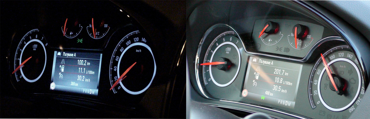

Преминаваме към теста за градско каране в София, като това включва каране по малки квартални улици и големи булеварди из цяла София, в това число и традиционното за градско каране висене в задръствания. За първите 100 километра градско каране разходът беше 11.1 литра при средна скорост от 30 километра. След още 100 километра каране в градски условия или малко над 200 само в градски условия средният разход беше 10.8 литра при средна скорост от 30.5 километра в час.

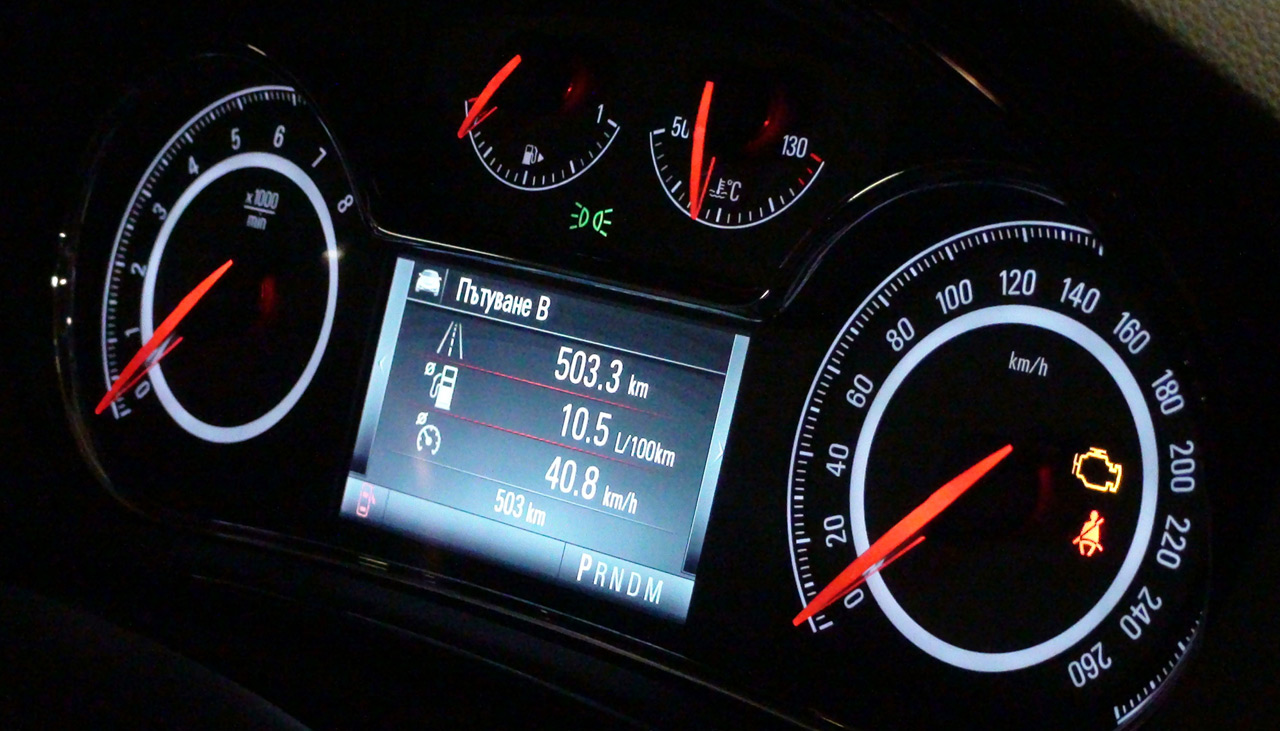

И за финал резултат от комбинирания разход, който съдържа в себе си тестове при по-бавно и по-бързо извънградско каране, както и по-бавно градско каране по горе долу наполовина и общо около 500 километра. Средният разход, който показа новата Insignia като комбиниран разход беше 10.5 литра.
Както можете да видите нашите резултати дават средно около 2 литра повече разход в реални условия, като това включва наличието на пасажери в колата и използването и като бихте я използвали и вие – с музика и климатик, за разлика от доста скромните “синтетични тестове”, които се извършват при условия, които са далеч от реалистични. В градски условия автомобилът се управляваше съвсем нормално, според пътните условия и трафика, без да се опитваме да търсим условия за икономично шофиране, нито пък си позволявахме да сме агресивни зад волана.
