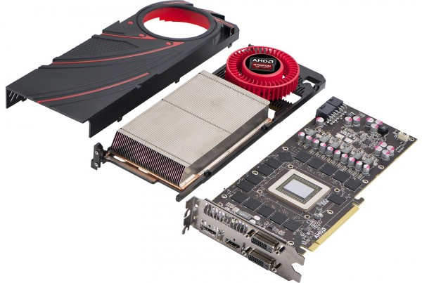

Говорейки за близост между референтните версии на Radeon R9 290X и R9 290 трябва да уточним, че всъщност двете карти са идентични. Ако поставим двете референтни платки една до друга и не гледаме “информационните лепенки” на гърба на платките вероятността да направите грешка при разпознаването на коя да е от двете платки е 50%. Както и в статията относно Radeon R9 290X, така и тук референтната платка изглежда ето така:
R9_290X_pcb_cooler
Същата платка, същият охладител. Предполагам, че изненадани няма, предвид цялото това количество информация, което се появи в интернет относно бъдещите графични ускорители на AMD от висок клас. Тук не трябва да забравяме и историята на високият клас видеокарти на AMD, представени от карти като Radeon HD6950 и HD6970, както и Radeon HD7970 и HD7950. Традицията повелява и новото поколение най-бързи едночипови предложения да си приличат като “две капки вода”.
