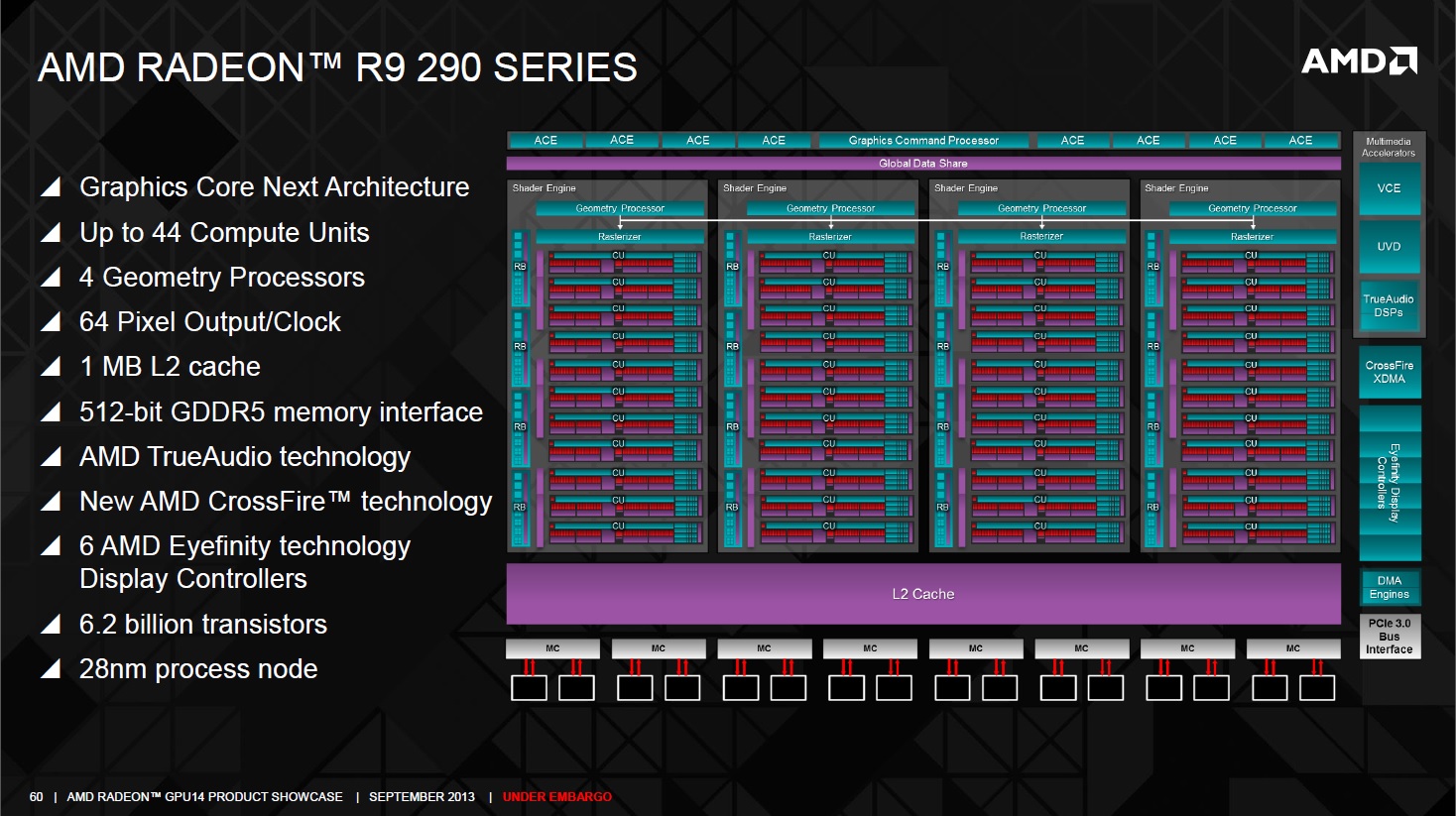

Вече е доста известно, че графичният чип в Radeon R9 290 е същият, който се използва и в R9 290X. Така предполагам няма да се изненадате, че диаграмата на ядрото в R9 290 изглежда по този начин:
R9_290X_diag
Тук разбира се трябва да игнорираме няколко стрийм процесора и текстурни блока за да получим конфигурацията на R9 290, като от AMD не говорят ясно и точно относно това как “осакатяват” графичното ядро с цел получаването на R9 290. Можем да предположим само, че компанията изключва по един CU във всеки от четирите Шейдърни Енджина за получаване на желаните 160 текстурни блока и 2560 стрийм процесора. Тук вариантът за изключване на цял един Shader Engine не съществува по обясними причини.
Това обаче едва ли е най-важното, защото Radeon R9 290 предлага 2560 стрийм процесора, 160 текстурни блока и 64ROP-а. По-важното е, че тази модификация на Hawaii запазва всички тези важни нововъведения по фронт енд-а на ядрото, като например осемте ACE-та, а наред с това е налице и 512bit връзка с паметта, като последната е с обем 4 GB. Така всъщност загубите по ядрото под формата на R9 290 са наистина минимални, което би трябвало да се отрази доста благоприятно на общото ниво на производителност на този графичен ускорител.
Извън липсата на няколко десетки стрийм процесора и 16 броя текстурници, ядрото Hawaii е в пълният си блясък и под формата на Radeon R9 290. Същите 6.2 милиарда транзистора, същият 28nm технологичен процес за производство. Това до голяма степен определя и сериозната близост между референтните версии на Radeon R9 290X и R9 290.
