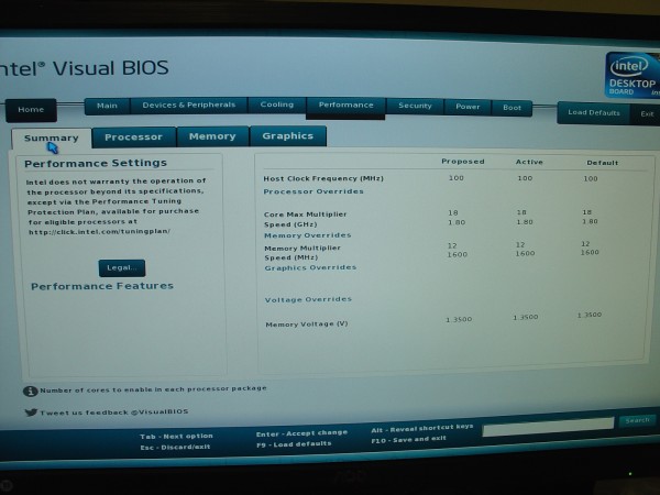

intel_nuc_bios_performance
… ще трябва да си платите за тази опция. Към момента конкретната страница с допълнителната информация на Intel бе недостъпна, но по всяка вероятност опцията за овърклок ще минава през закупуване на “performance BIOS” или “пач”, който да отключва допълнителни 100-200MHz към честотата на процесора. При такъв тип машина обаче едва ли ще ви е наистина необходимо подобна минимална корекция в честотата, още повече ако държите наистина устройството да е тихо по време на работа. Все пак някакъв по-приличен контрол е налице при настройките за оперативната памет:

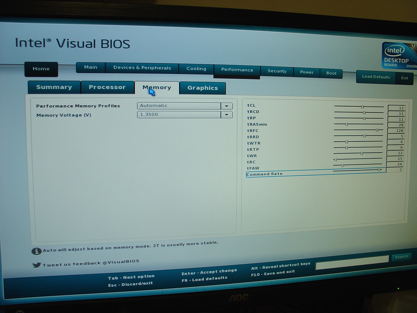

intel_nuc_bios_performance_memory
Макар честотата да не може да бъде повишавана до някакви по-високи стойности над 1600 MHz, потребителя има опцията да контролира нейните латентности, което е не лош вариант за оптимизиране на производителността.  Минавайки на темата за охлаждането, BIOS-а на NUC-а предлага прилична настройка и в тази посока:

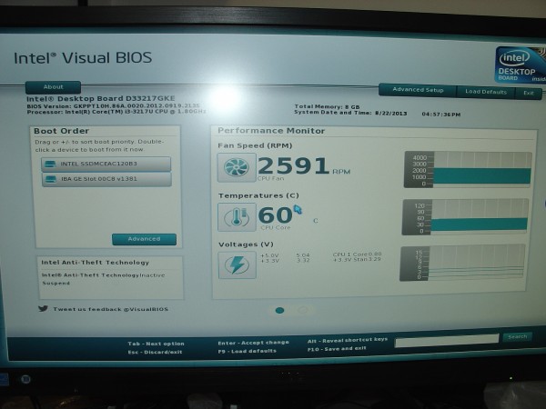

intel_nuc_bios_cooling
Вентилатора над процесора има доста сериозен диапазон на RPM, като максималните достигат и дори надвишават 7000RPM. При такива сериозни обороти обаче шума от NUC-а е почти непоносим, но който от двата процесора (споменати в този материал) да имате под охладителя със сигурност няма да ви трябват подобни RPM. При автоматична заводска настройка за контрол на RPM процесора бива “поддържан” при максимални около 80С, след което вентилатора се развърта на по-високи RPM за да не позволи повишаване на температурата над тази граница. При нормални условия на работа на NUC-а (ежедневна десктоп работа) работната температура вариара между 50С и 65С, като оборотите на вентилатора са достатъчно ниски, че да не чувате абсолютно нищо като ниво на шум. При по-прилични натоварвания устройството остава безшумно, но както споменах температурите се повишават до нива, при които някои потребители биха се чувствали малко дискомфортно. В тези случаи е налице опцията за по-агресивен контрол над перката, и дори фиксирането й на определени % от максимума. Може би най-удобната настройка е автоматичната, но с лека корекция от потребителска страна по отношение на %-тното увеличение на RPM спрямо повишаването на температурата на процесора под натоварване. Така общо взето получавате напълно безшумна работа в стандартни режими на натоварване, както и леко повишаване на шума над фоновия при по-сериозни натоварвания на NUC-а, но в резултат температурата на процесора почти никога не превишава 70С.

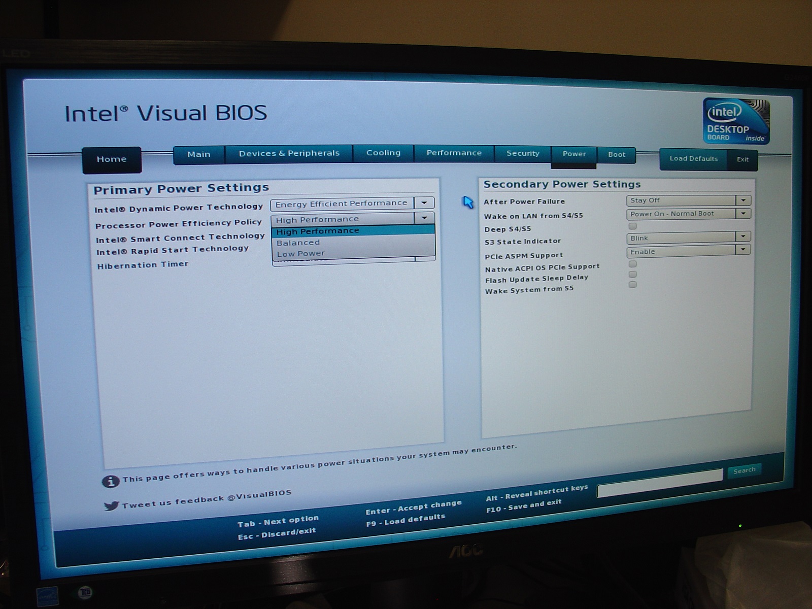

intel_nuc_bios_performance_power
Контрол над температурата на NUC-а може да се получи и косвено чрез настройките на Dynamic Power Technology и Processor Power Efficiency Policy. Можете да настроите NUC-а да работи по-консервативно спрямо натоварването, като така ще позволите по-честото понижаване на работната честота на процесора от стандартните 1.8 GHz при Core i3-ката и по-рядкото използване на Turbo Boost при Core i5. Tова обаче ще гарантира постоянната безшумна работа на NUC-а при всякакви натоварвания.

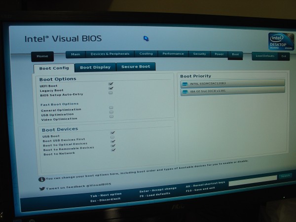

intel_nuc_bios_boot
При актуалните NUC-ове на Intel дори boot настройките са много подробни, предоставяйки ви възможността да променяте доста опции.
