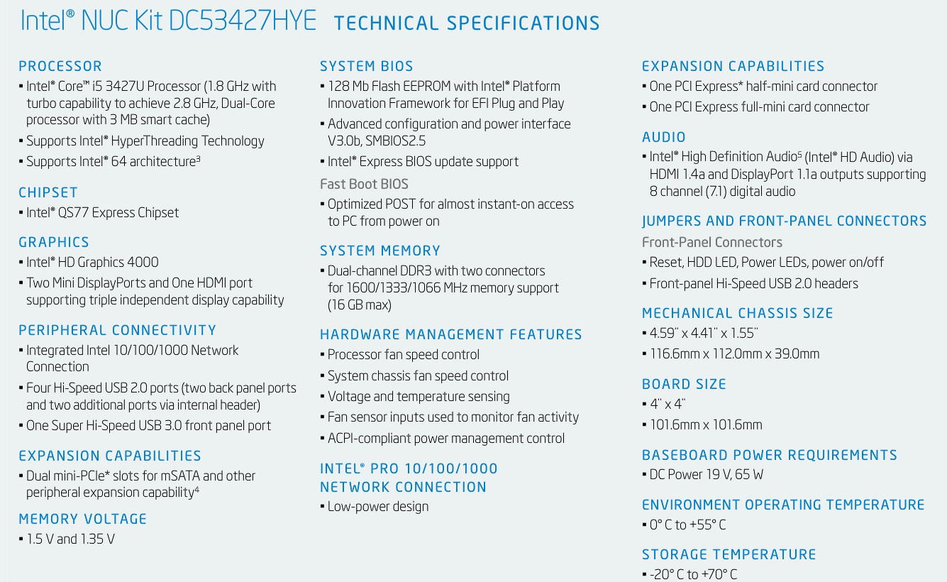

Това са основните спецификации на DC53427HYE. Както добре се вижда, тази версия на NUC-а е много близка до модела с Core i3, като налице е същият чипсет, същата платка, условия за исталиране на оперативна памет и mini-PCIe устройства. При DC53427HYE потребителя има достъп до един конектор USB3.0, което може да се вземе за сериозно предимство, особено ако искате да използвате машинката за домашна мултимедийна машина или сериозно HTPC. Другата разлика разбира се е процесора.

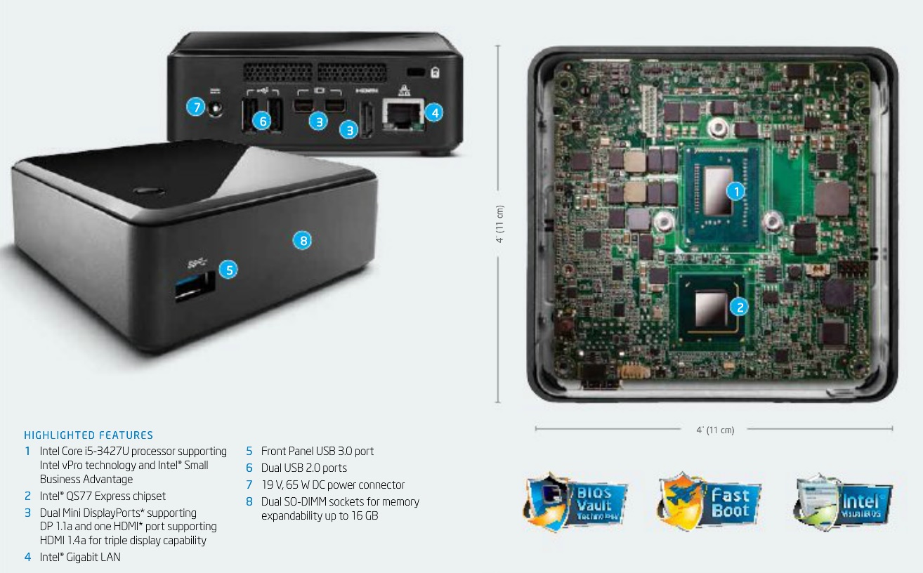

При DC53427HYE няма да ви показваме снимки на “интериора” на машината, защото тя просто е същата, каквато видяхме на предишната страница за DC3217IYE. Ще обърнем по-скоро внимание на разликата в процесора, който се използва при тази модификация на NUC:

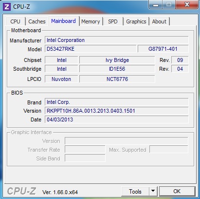

cpuzi5cpuzi5_2

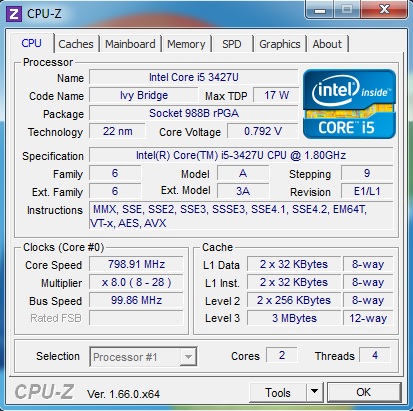

Това е чипа, който привидно изглежда като един мобилен Core i3, ако не обръщаме внимание на една особеност. Налице са две ядра и активиран Hyper-Threading, което е конфигурацията и при Core i3. Разликата в производителността идва от работната честота при Core i5, която след Turbo Boost може да достигне осезаемо по-високи стойности. И ако Core i3-3217U може да предложи максималните/номиналните 1.8 GHz, при Core i5-3427U са достъпни до 2.8 GHz при определени условия и натоварвания. Това понякога дава доста сериозна разлика в производителността, така че потребителите, които се нуждаят от нея въпреки идеята за супер малко “десктоп PC” да могат да я получат. На страницата с резултатите можете да разберете колко точно е прирастът в производителността при преминаване към Core i5 версията на NUC-а.

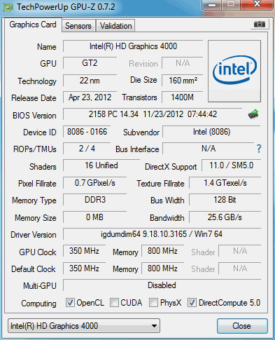

GPUZ_i5
И в двата процесора е налице графично ядро HD4000, което предлага максимална работна честота от 950 MHz. Това изравнява тези два мобилни чипа почти до графичните възможности на доста по-бързите им събратя от десктоп линията процесори Core i3 и Core i5.
