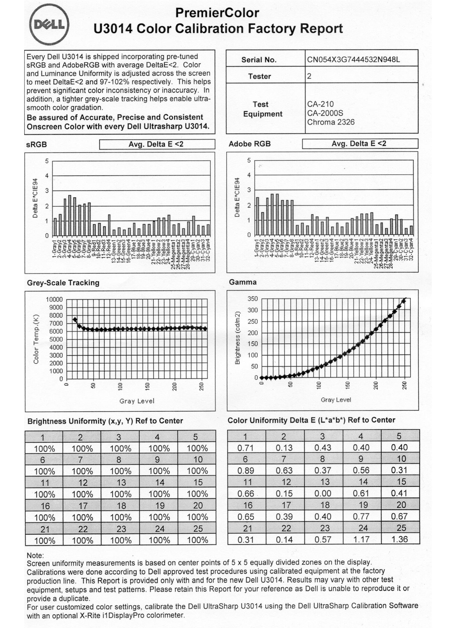

Ето как изглежда фабричната цветова калибрация на тествания от нас Dell UltraSharp U3014 монитор. От Dell няма как фабрично да настроят цветовото представяне на монитора до нивото, което може да бъде постигнато на вашия компютър с подходящ хардуер, защото цветовото възпроизвеждане се влияе и от видеокартата на компютъра към който е свързан монитора. Така че отклоненията спрямо измерените от нас резултати, които ще видите по-долу са напълно нормални, а очакваното средно ниво на отклонение от под 2 единици малко или много се счита за добро цветово представяне, особено ако то е постигнато без да са нужни никакви настройки от потребителя. Това, което ни направи впечатление при документа за фабрично калибриране обаче не беше цветовото представяне, а равномерността на осветеност, която е на 100% за всички 25 зони на които е разделен екрана при измерването във фабриката. Факт е, че визуалната инспекция на екрана с абсолютно черно и бяло изображение не показва ясно изразени по-светли зони, тоест LED подстветката осветява равномерно, но въпреки това измерихме и с калибратора каква е ситуацията използвайки методология подобна на тази на Dell с мерене в 25 равни като размер зони на екрана. Резултатите можете да видите в таблиците по-долу, отделно стойностите за бялото и за черното.

Обърнете внимание на стойностите при бялото за най-дясната част на екрана, където изглежда осветеността е малко по-ниска, както и в четирите ъгъла на екрана при черното където общо взето има малко по-сериозна разлика в нивата на осветеност. И въпреки, че като цяло резултатите са много добри, то определено нямаме 100% равномерност на яркостта спрямо централната зона на монитора както са написали от Dell.

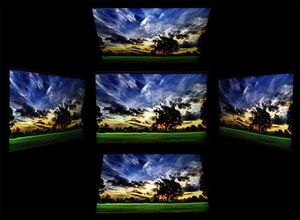

Време е да погледнем каква е ситуацията откъм ъгли на видимост, съвсем очаквано от IPS панел от висок клас зрителните ъгли са много добри, но нека и да илюстрираме ситуацията и с визуални материали. За сравнение сме предоставили и използваното изображение, като при желание може да пробвате как ще изглеждат нещата при вас на настоящия ви монитор и да сравните резултата спрямо представянето на Dell UltraSharp U3014 монитора.
