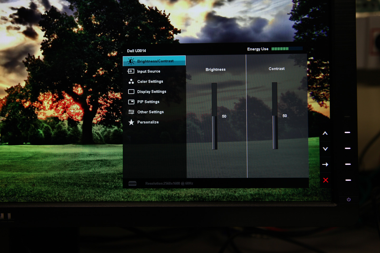

Стандартните нива на яркост и контраст на Dell UltraSharp U3014 са на ниво 50, което осигурява максимална яркост от порядъка на между 220 и 290 кандела (sRGB и Adobe RGB) при максимална постижима по спецификации от 350 кандела на квадратен метър. Разбира се използването на този монитор с максималното му ниво на яркост казано на шега може да ви докара дори тен, по принцип при нормална осветеност за работа се препоръчва използването на около 120 cd/m2 ниво на яркост, макар че предпочитанията на различни потребители варират в известни граници, така или иначе вероятно ще ви се наложи да намалите яркостта под стандартните нива за постигане на оптимален комфорт, особено ако прекарвате дълги часове пред екрана. Интересен факт е, че въпреки големия си размер, благодарение на използването на LED подсветка енергопотреблението при стандартните настройки се държи в нивата около 60 вата, което определено е много добре.

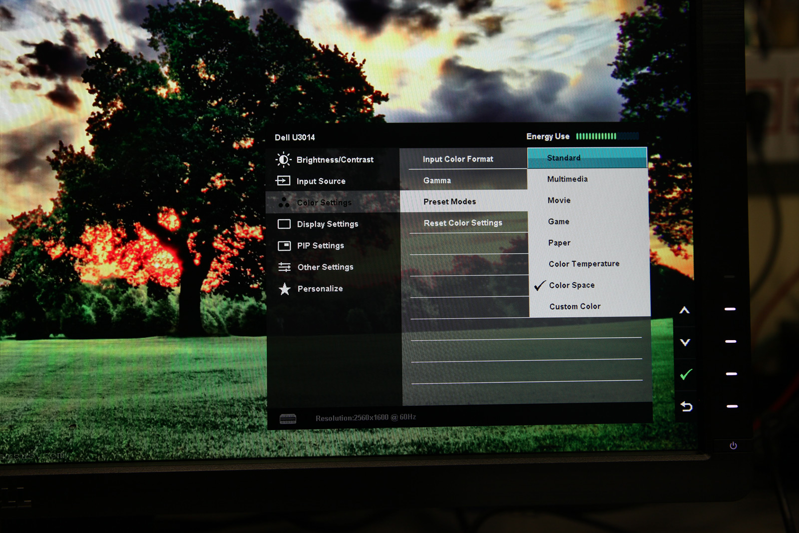

Мониторът разполага с няколко предварително дефинирани режима на работа, като осигурява и арсенал от доста сериозен набор настройки за потребителите, които имат по-големи изисквания или съответно ще калибрират цветово монитора и искат още по-фин контрол върху настройките. Интересна особеност е наличието на Game режим, за който ще стане дума малко по-късно, предвид факта, че монитора определено не е насочен към геймъри, но въпреки това той не се представя никак зле и за подобни цели.

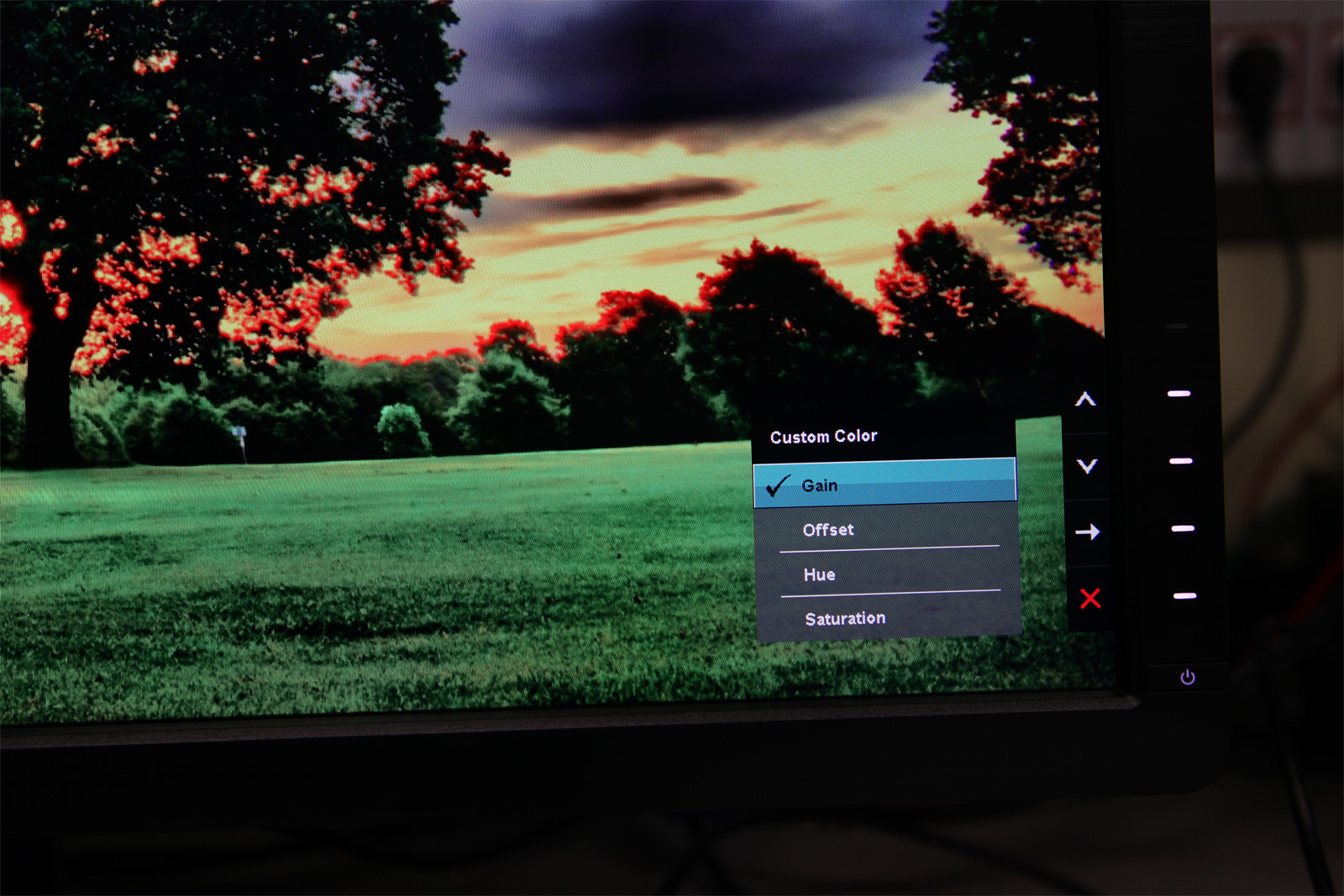

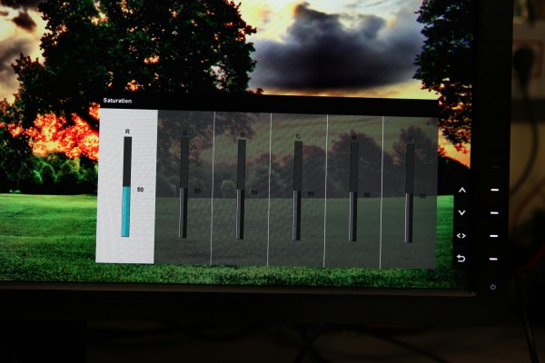

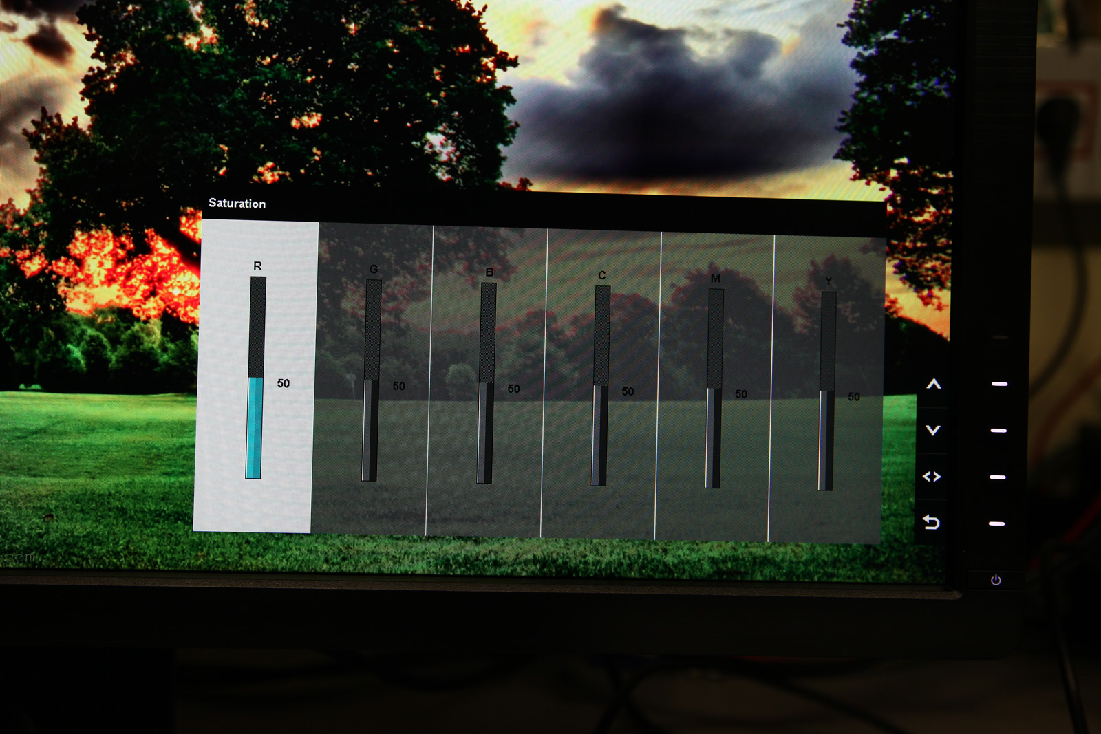

Менюто Custom Color е мястото, където ще намерите опциите за фини настройки на цветовото представяне на монитора, като предвид наличието на LCD панел от висок клас освен скали за настройка на RGB имате налични и за CMY. Това меню е предназначено само за потребители, които знаят какво и как точно искат да постигнат или използват хардуер за калибриране на монитора и искат да направят допълнителни фини настройки за по-точното цветово представяне в определена област. Не е препоръчително да пипате тук ако не знаете какво точно правите, защото можете значително да влошите параметрите на визуализация, особено предвид, че монитора идва с добро ниво на фабрично калибриране на цветовете, така че да предложи сравнително минимално отклонение при възпроизвеждането на цветовете без да е необходимо потребителя да пипа по настройките.
