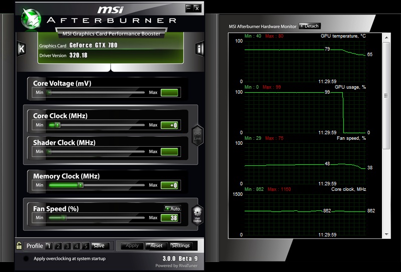

Ето пример за достигане на температурата от 80С и сриването на честотата. За GPU Boost 2.0 е важно температурата да не преминава границата от 80С и според това регулира и оборотите на вентилатора. Тук идва и споменатата идея картата да е много тиха – това е факт. При 38% обороти на въртене на перката няма да има смисъл да се напрягате да чуете какво е нивото на шум. Или няма да чуете нищо, или нещо съвсем минимално, което едва ли ще прави впечатление на повече от 1% от потенциалните купувачи. Балансирането на цялата работа на платката около задържането на температурата на GPU-то около тези 80С води до супер тиха работа, но и до масивна загуба на бууст-а и работа при номинални честоти. Това обаче далеч не е всичко.

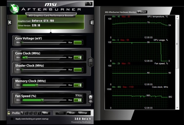

Човек би си помислил, че при достигането на 80С всякакъв бууст бива загубен, само че това изглежда не е точно така. Отново виждаме температура от 79С, но сега бууст честотата е налице, макар и “само” на 928 MHz. Имахме само 2 дни време да работим с тази карта, че да можем доста по-подробно да разучим работата на GPU Boost 2.0. Тук обаче прави впечатление, че оборотите са зададени ръчно на 55%. Така платката отново работи при температура на ядрото при 79С, но честотата вече е по-висока. Продължаваме напред…

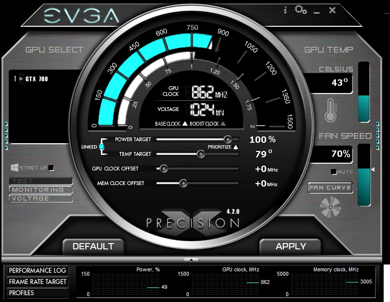

… оборотите на перката вече са 60%, а бууст честотата е 980 MHz. Нивото на шум вече е достатъчно високо, че вентилатора да се чува повече от отчетливо. Повече шум, но и по-висока 3D производителност. Някой би казал, че този “температурен таргет от 79С” би трябвало да може да се регулира, което е напълно вярно. Софтуерът EVGA Precision позволява това:
Чрез тази опция “temp target” можете да повишавате “температурният праг”, но с това неминуемо повишавате и температурата на графичното ядро. На самата снимка добре се вижда, че “temp target” и “power target” са взаимосвързани.

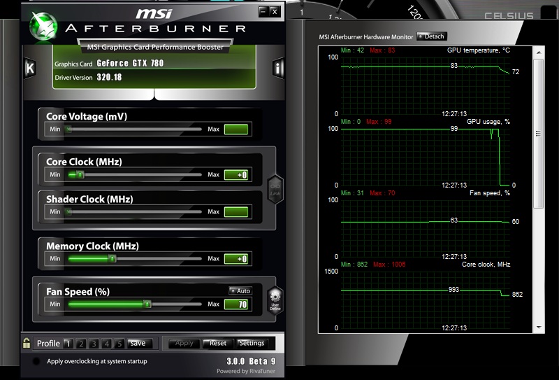

Преместихме “temp target” на 89С с цел проверка на работата на GPU Boost. При 70% обороти на вентилатора (които са необходими в случая) постигаме и желаният резултат – температурата е под 85С, като бууст честотата е на предпоследната си стъпка от 993 MHz. Нямаме шанс да постигнем максималната бууст стъпка от 1006 MHz (без допълнително приложен овърклок), но и 993 MHz са достатъчни. Каква е цената – повишено ниво на шум (картата вече не изобщо тиха) и температура на графичното ядро при 3D натоварване.

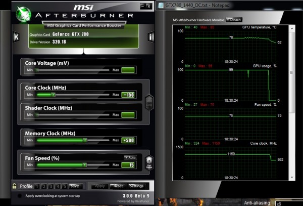

Ако решим да добавим още MHz към честотата на ядрото и паметта, GTX 780 е способна на поне 1150 MHz за ядрото и 7000 MHz за паметта.
Този режим на работа обаче минава през задължителна корекция на “temp target” с цел недостигане на граничната температура, при която Boost-а започва да понижава своята честота. За работа при споменатите честоти са необходими около 70%-75% обороти на вентилатора на референтният охладител.
