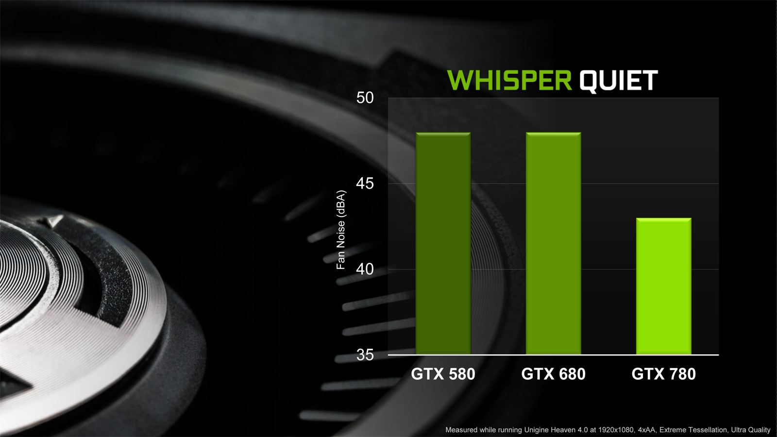

Официално от NVIDIA дават около 43 децибела измерено ниво на шум по време на натоварена работа на GTX 780 с въртящ се в момента Unigine Heaven 4.0 с тежки настройки. Това е с около пет децибела под стандартното охлаждане на GTX 580 и GTX 680 поставени под същите условия на товар (имайте предвид, че тези 5 децибела са доста сериозна разлика предвид не линейното, а логаритмично нарастване на силата на шума измервана в децибели). И докато определено можем да потвърдим, че при нормална работа GTX 780 с автоматичното управление на охлаждащия вентилатор наистина е много тиха карта, то не можем да не споменем, че това е постигнато с цената на стандартната висока температура на работа. Тоест под товар спокойно ядрото удря до към 80 градуса и се поддържа на това ниво (според настройките на GPU Boost 2.0), като в същото време перката на охлаждането продължава да работи на доста ниски обороти. И докато на пръв поглед това не е особен проблем, то доста хора биха искали да имат доста по-ниски работни температури дори с цената на компромиса за малко по-шумна работа на видеокартата. Това разбира се лесно може да бъде реализирано с малко допълнителни настройки от страна на потребителя, така че не само работната температура да е по-ниска под сериозен товар, но също така и Boost честотата на ядрото винаги да е на максимум (това при положение че видеокартата няма да бъде овърклоквана), така че да може да се извлече максимално висока производителност през цялото време дори от потребители, които не орърклокват. При стандартните настройки на охлаждането баланса е наклонен по-скоро към страната на тихата работа, а не на максималната производителност, и докато това е удачно за повечето нормални потребители, то ентуасиастите и овърклокърите особено биха променили баланса веднага в обратна посока.
