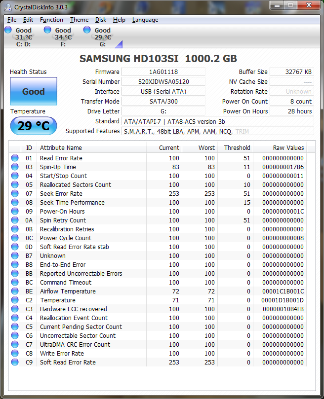

За реализацията на STORY Station 1TB е използван 3.5” твърд диск Samsung HD103SI от серията EcoGreen F2, с обем 1TB, вътрешен за устройството интерфейс Serial ATA 3.0 Gbps, с 32MB кеш памет. Твърдият диск осигурява подобрена производителност чрез фърмуер, който е базиран на два ARM процесора, подобрена независимост от температурата чрез PMR технология на запис и вградени технологии NoiseGuard, Rotational vibration sensor и SilentSeek. И наистина, ако приближите ухото си до външния твърд диск, при липса на натоварване не се чува практически нищо. Ако се извършват по-интензивни дискови операции, вече се чува тихо жужене от местенето на рамото с главите, но в никакъв случай това не е съществен или дразнещ шум.

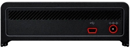

Samsung рекламират STORY Station като едно от най-икономичните външни устройства с 3.5” твърд диск на пазара. При липса на натоварване в рамките на 5 минути, STORY Station преминава в икономичен режим на работа. Консумацията на електрическа енергия в този момент намалява под 1W – около 0.09W, като типичните стойности на конкурентните устройства са около 2.5W. Ниската консумация след преминаване в икономичен режим е постигната чрез нов тип реализация на захранващия блок.
Samsung_STORY_Station_back
