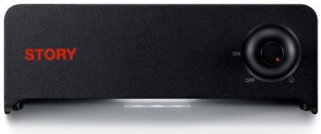

Samsung STORY Station идва в елегантна черна картонена кутия, която не извиква очаквания за евтин като изпълнение продукт. На нея веднага забелязваме “1TB, USB 2.0”, а на етикета отдолу пише “Made In Korea”. На кутията още се вижда, че дискът обещава да побере 250000 песни, 284000 фотографии и 440 часа филми със стандартно DVD качество. С две думи – всичко, което имате нужда да съхраните. Това е само реклама и все пак, числата са впечатляващи. Отваряйки кутията, вътре намираме заоблен светлосив външен диск с метална отсянка в цвета на капака, с черни преден и заден панел, и основа. Освен него има малка книжка с упътване, USB кабел и захранващият адаптер. Дизайнът на STORY Station е максимално изчистен, без излишни детайли и украшения. На предния панел има червен надпис STORY и въртящо се копче за включване/изключване. Чрез въртенето се регулира силата на светлината от белия светодиод в долната предна страна на корпуса, който показва дисковата активност. Това е много удобна функция, ако ви се налага да използвате диска на много тъмни или много светли места. От горната страна на диска има единствено релефен надпис SAMSUNG. От долната – решетка за охлаждане в задната част, която заедно с алуминиевия капак осигурява необходимото разсейване на топлината при по-голямо натоварване на устройството. На задния панел има куплунг за захранващия адаптер и mini-USB куплунг, елегантно очертани в червено. Теглото на външния диск е малко под 1кг.

    STORY Station има един единствен бял светодиод, по-точно бяла лента, успоредна на предния панел, която се намира в долната предна част на корпуса. Това е съвсем удачно дизайнерско решение, защото дори увеличен на максимална яркост от врътката, свети надолу и под корпуса, а не напред (което е много неприятно в тъмна стая, спалня и пр.). Освен това, отново с врътката, яркостта може да се намали до минимум.
