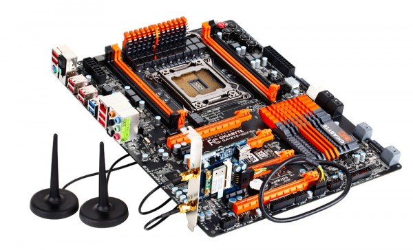

Ако трябва да обобщим представянето на X79-UD7 с две думи, то те ще са “чиста сила”. Този модел не е създаден за обикновения потребител, който търси оптималното съотношение цена/производителност и няма претенции за най-доброто, което съответният производител може да предложи. За тези хора е създадена X79-UD3. Идеята зад изграждането на X79-UD7 е била почти изцяло базирана на овърклокинга като цяло. Отделните допълнения като например OC Touch, OC PEG, 16-‘фазното” силово подсигуряване на процесора, керамичните кондензатори и т.н. са само потвърждения на тезата, че това е една истинска овърклокърска платка. За разлика от X58-OC, при X79-UD7 от Gigabyte са решили да не губят геймърската аудитория, като са запазили голяма част от останалите мултимедийни екстри, налични в серията платки Gigabyte X79.
На фона на всичко казано досега, деликатният момент с цената на X79-UD7 вероятно няма да е чак толкова натрапчив, като предвид видяното, X79-UD7 има поне няколко основателни причини да си заслужи по-високата цена. Като погледнете, обаче, цените на конкурентните модели на конкурентни производители, тогава ще ви стане ясно, че високият клас платформа LGA2011 също има своят висок клас, където комбинацията от дънна платка като X79-UD7 и процесор Core i7 3960X струва около 3000лв. Но това е реалността… за съжаление.
