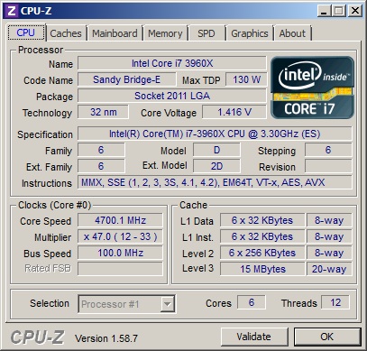

Надписът “Gigabyte OC” със сигурност не е случайно поставен, а и споменатите вече характеристики и технологии, които изграждат тази платка насочват към това, че X79-UD7 е една доста изразена овърклокърска платка. Използването на който и да е от двата (а скоро и трите) процесора Sandy Bridge-E ще доведе до честоти от над 4.6 GHz, и то говорим при 100% стабилна и безпроблемна работа. И тази заявка е минимумът, който ще постигнете чрез използване на въздушно охлаждане. Ако преминете към водно охлаждане, или дори Phase-Change, честоти над 5 GHz няма да са изобщо неочаквани. При нашите тестове, с въздушният охладител Noctua NH-D14 SE2011 успяхме да постигнем стабилни 4.7 GHz:
Реалното напрежение под товар бе 1.46V, което бе достатъчно за нашата тестова бройка Core i7 3960X да работи стабилно при тази честота. Процесорът достигна дори до 4.9 GHz при 1.52V, но достатъчно високо ниво на стабилност по време на работа не бе достигнато. Вероятна причина за това бе и високата температура, която се постигаше – около и дори над 80С. Предполагам, че подобен товар е вече прекалено много за NH-D14 при използване на стандартните вентилатори на Noctua.
