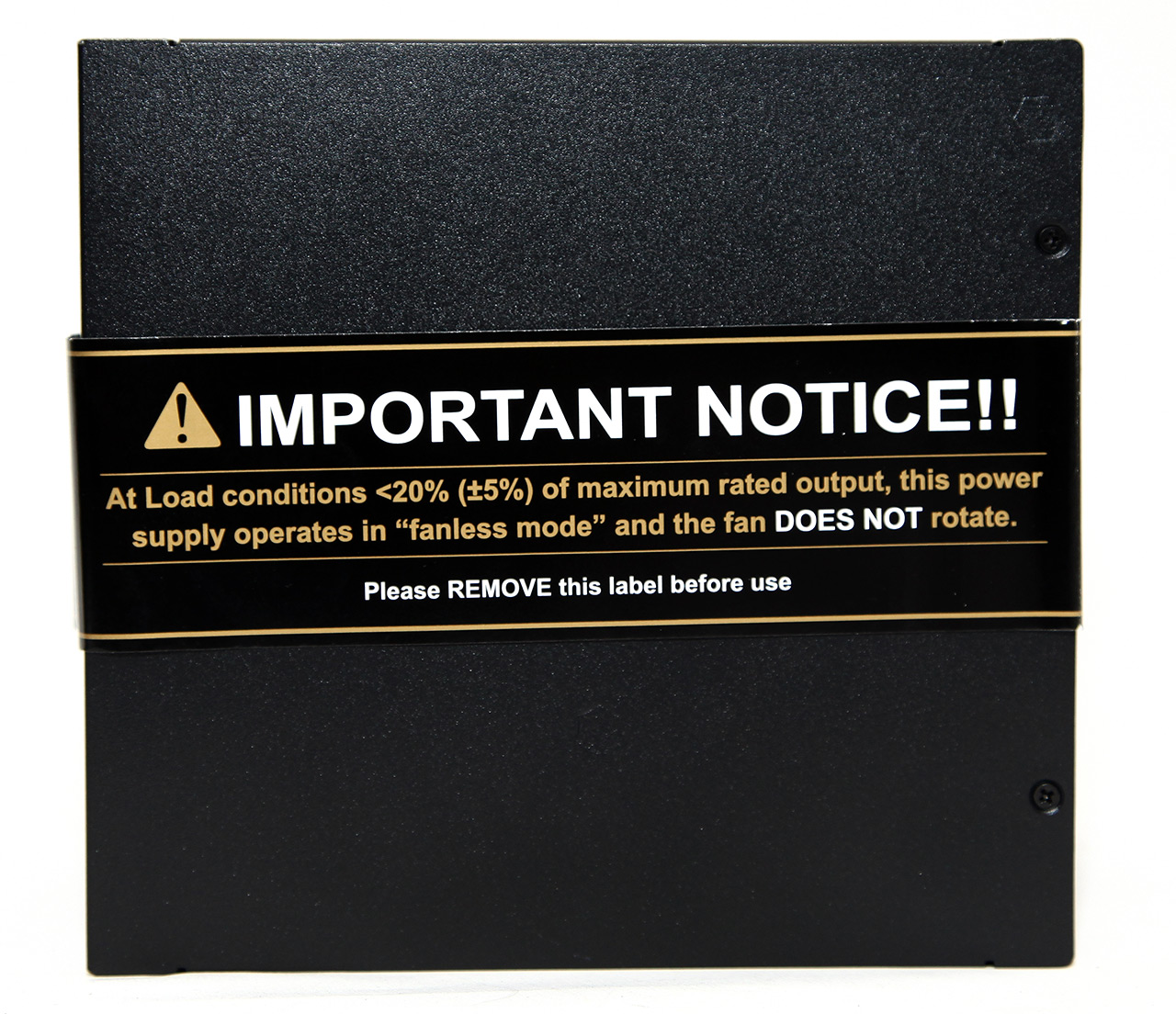

Разопаковайки самия захранващ блок ще видите, че около него има поставена лепенка, която ви напомня, че при ниско натоварване (до около 20%) перката е в изключено състояние, тоест охлаждането става изцяло пасивно, а вентилатора се включва само при повишаване на натоварването на захранващия блок. Това допълнително напомняне е особено важно, защото много потребители не четат внимателно какви са възможностите на захранването и могат да останат с погрешното впечатление, че перката на захранването е дефектна, защото не се върти. И докато липсата на внимание и внимателно четене на инструкциите за различни нови продукти е типично американска черта, то и по нашите географски ширини немалко потребители не внимават достатъчно и пропускат подобни важни моменти, а до ръководството се прибягва само в краен случай…

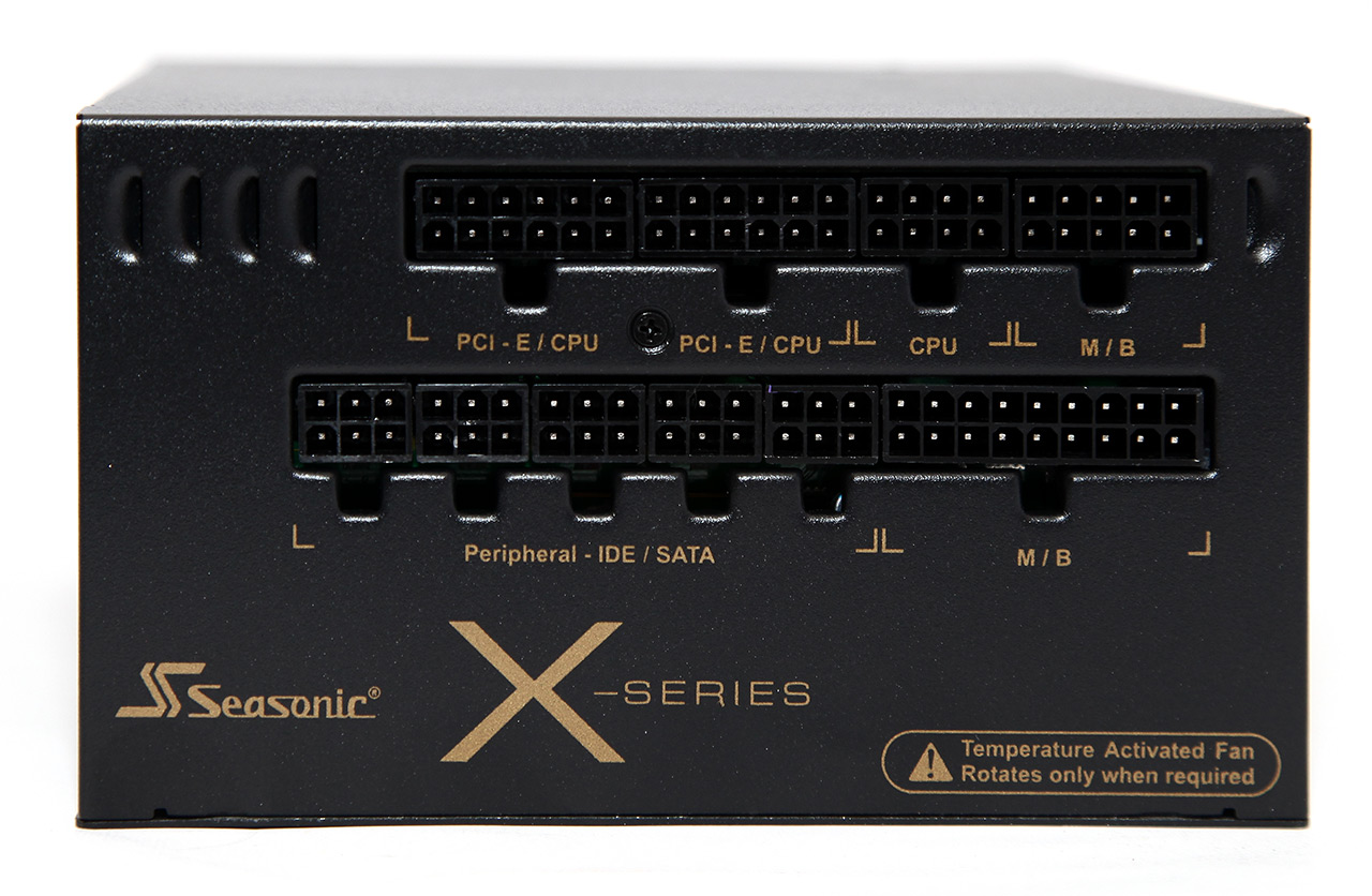

Ето и как точно изглежда модулната част на захранващия блок, нито един кабел, дори тези съвсем задължителни за включване към дънната платка са изнесени на отделни кабели, които се откачат. Разбира се без тях няма как да минете, така че при всички положения ще трябва да ги включите, но все пак от естетическа гледна точка изцяло модулното решение изглежда и по-добре и е по-лесно за монтаж и прекарване на необходимите кабели в кутията с цел те да не пречат на добрия въздушен поток. Всички конектори са ясно маркирани и са с различни физически размери като брой пинове, така че няма никаква възможност да объркате при тяхното включване (освен ако не решите да бъдете много упорити и да приложите твърде силен натиск, така че да вкарате конектор от едно място на друго, което не е предвидено за него, нещо, което определено не препоръчваме).
