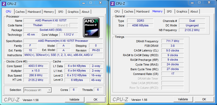

За сравнение в тестовете ще използвам процесора Phenom II X6 1075T:
Overclock-а на този процесор е приблизително 4.0GHz.
