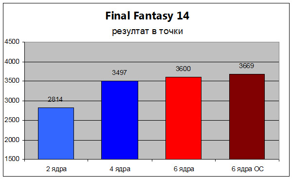

Единствено резултатите от теста на Final Fantasy 14 са под формата на точки, като както можете да видите от графиката по-сериозна разлика има само между 2 и 4 ядра, от там нагоре разликата се смалява, а дори и при налични 6 ядра и овърклок производителността не се повишава кой знае колко. В същото време теста на Final Fantasy XIV успява да натовари най-много 6-ядрения процесор при активни 6 ядра, общото натоварване на всички ядра на процесора е средно около 41%.

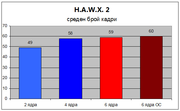

Вторият тест с H.A.W.X. 2 повтаря същата тенденция като Final Fantasy XIV, а именно наличието на съществена разлика между 2 и 4 или повече активни ядра, но между 4 и 6 или 6 и овърклок разликата е съвсем минимална. Средното натоварване, което успява да генерира този тест при 6 активни ядра беше около 33%, тоест само около една трета от ресурсите на процесора.

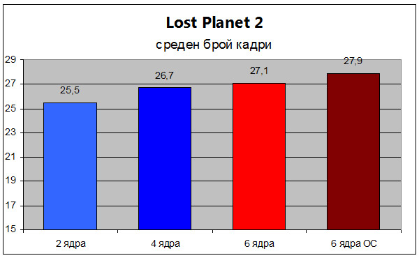

Теста на Lost Planet 2 в DirectX 11 режим показва разочароващо нисък среден фреймрейт като за мощна система с 6-ядсдрен процесор и една от най-бързите видеокарти налични към момента. И вината за ниския фреймрейт със сигурност не е в процесора, тъй като при 6 активни ядра натоварването е едва около 25% или с други думи се използва едва около една четвърт от неговите възможности.

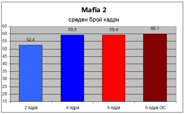

В теста с Mafia 2 използването на процесора при 6 активни ядра е около 40%, което е доста добро представяне, като трябва да се има предвид, че PhysX не е активен по време на този тест. Отново обаче виждаме ясно изразената тенденция, че между 2 и 4 ядра има по-съществена разлика, а при наличието на повече и дори немалък овърклок на процесора производителността не се повишава кой знае колко.

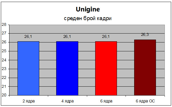

За финал остава синтетичния DirectX 11 тест с теселация Unigine, който показа доста интересни резултати, които обаче не отговаряха на тенденцията, която беше очертана от останалите игрови тестове. Става дума за това, че при 2, при 4 и при 6 активни ядра резултатът от теста беше идентичен, а чак след овърклок се забелязва съвсем лек прираст в производителността. Натоварването при 6 активни ядра на процесора беше средно едва около 23%, което е доста ниско и просто потвърждава подозрението ни, че синтетичния тест Unigine е разработен да натоварва основно видеокартата, а не процесора и съответно не се нуждае от особено мощен процесор.
