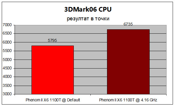

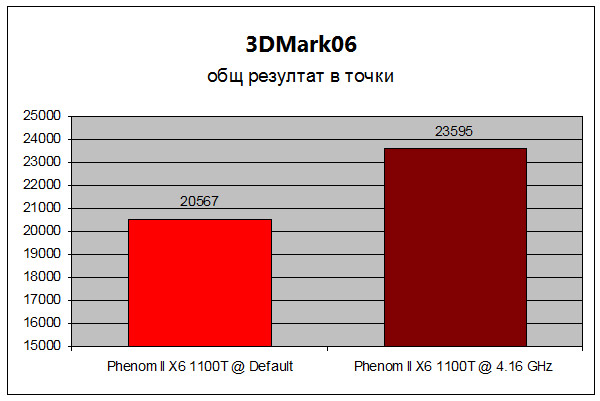

Общият резултат на 3DMark06 не е толкова интересен, колкото този от процесорния тест. Така или иначе обаче общият резултат показва близо 15% прираст в резултата след овърклок на процесора, а само от процесорния тест прираста е около 16,2%, което не е лош резултат за 860 мегахерца клок.

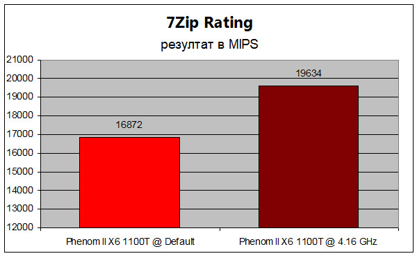

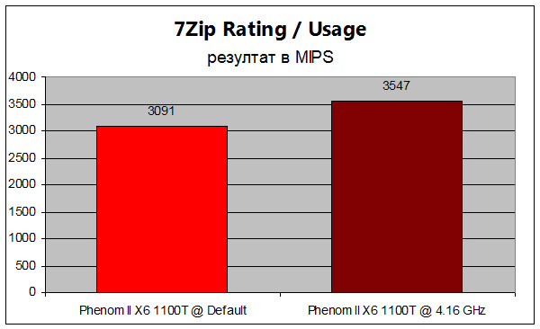

Особено интересни резултати от 7Zip, който успешно може да натовари всички 6 ядра на процесора. Тук двата получени резултата като цифри, отразяваща изпълняваните милиони операции в секунда (MIPS) разликата преди и след овърклок почти покрива процентно резултата, получен при 3DMark06. Съответно имаме 14,7% и 16,4% прираст в производителността след овърклока на процесора.

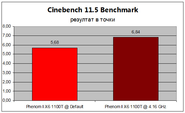

В популярния тест Cinebench 11.5 типично имаме висок прираст в производителността след овърклок, малко над 20%, но това се очаква предвид ефективността на използване на повечето налични ядра и висока честота на процесора. За приложенията, които извършват рендиране на триизмерни сцени и обекти повечето ядра винаги са в плюс и те могат да бъдат напълно оползотворени.

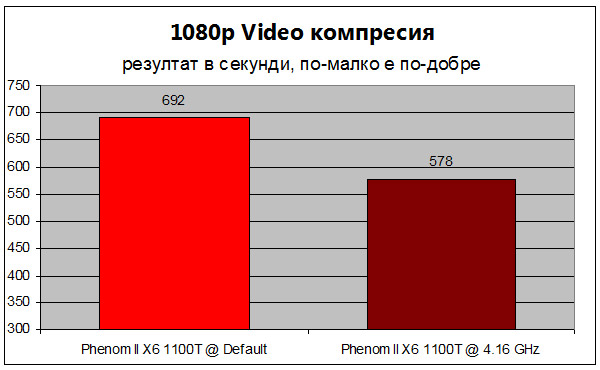

Теста за прекомпресиране на 7 минутен видеоклип с резолюция от 1920×1080, компресиран с Xvid и в AVI контейнер, към MP4 фйлов контейнер с H.264 компресия също показва висока ефективност – близо 20% подобрение след овърклока. Имайте предвид обаче, че не всички приложения за видеокомпресия могат да оползотворят всички налични процесорни ресурси, има и такива, които използват само едно от ядрата. Добър пример за мощен и безплатен инструмент, който разполага с богата функционалност е Media Coder, но това приложение далеч не е единственото такова. Резултата в графиката показва времето в секунди, което отнема прекомпресията, един тежък процес при боравене с 1080P материал, дори за 6-ядрен процесор. Дори след овърклок не се постига прекомпресия в реално време (обработката на същия брой кадри в секунда, с колкото е заснето видеото), като самия процес на прекомпресия с който тествахме беше еднопасов, базиран на запазване на оригиналното качество с настройка за 95%. Двупасовата компресия би отнела още повече време, но би осигурила по-добро качество с по-малък размер на изходния файл.

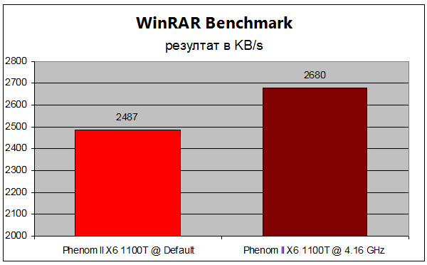

Вградения тест на WinRAR не успява да натовари всички налични ядра на процесора, като общото натоварване е около 71% и може би причината за слабия процентен прираст след овърклок е именно невъзможността за пълноценното оползотворяване на допълнителната производителност. Едва около 8 процента подобрение в скоростта на компресия.

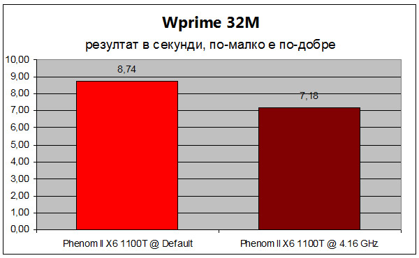

При 32M теста с Wprime успяхме да получим най-висок прираст след овърклок – около 21,7%, като в графиката ще видите времето в секунди, което е необходимо за извършване на сметките – по-малката стойност указва по-висока производителност.
