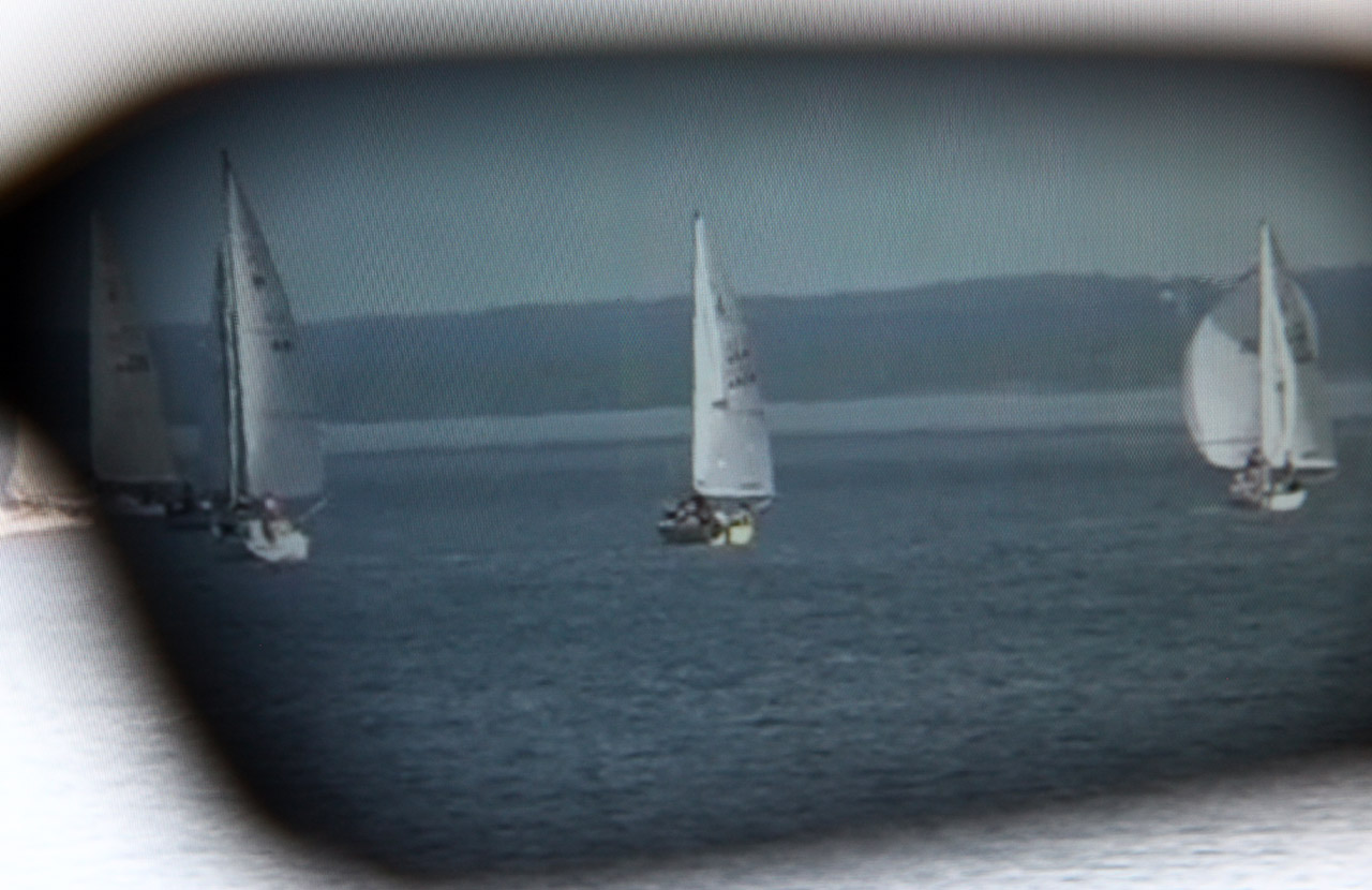

Идва ред и на тестовете за това как монитора се представя в стерео 3D режим. Като за начало проверка за нивото на crosstalk (ghosting) или на български преливането на част от образа, предназначен за едното око в това, което вижда другото око и проявяващ се под формата на сенки. Наличието на crosstalk или ghosting все още е един от сериозните проблеми на всички 3D LCD монитори, като макар при всеки следващ модел да виждаме подобрения и съответно намаляване на негативните ефекти, то все още сме далеч от това “сенките” да изчезнат напълно. Изображението, което виждате по-горе е от теста с ветроходните яхти, който е чудесен за откриване на проблеми по отношение на crosstalk или ghosting, тъй като има високо разделение между обектите в изображенията за лявото и дясно око, както и висок контраст между белите платна на лодките и тъмносиньото море и сушата в далечината. На снимката, направена през едната леща на очилата се вижда едва забележима “сянка” на платната, получена в следствие на така наречения crosstalk или ghosting, като резултата е малко по-добър от този постигнат при предишните тествани модели LG W2363D и Acer GD245HQ, но все още не е напълно изчистен.

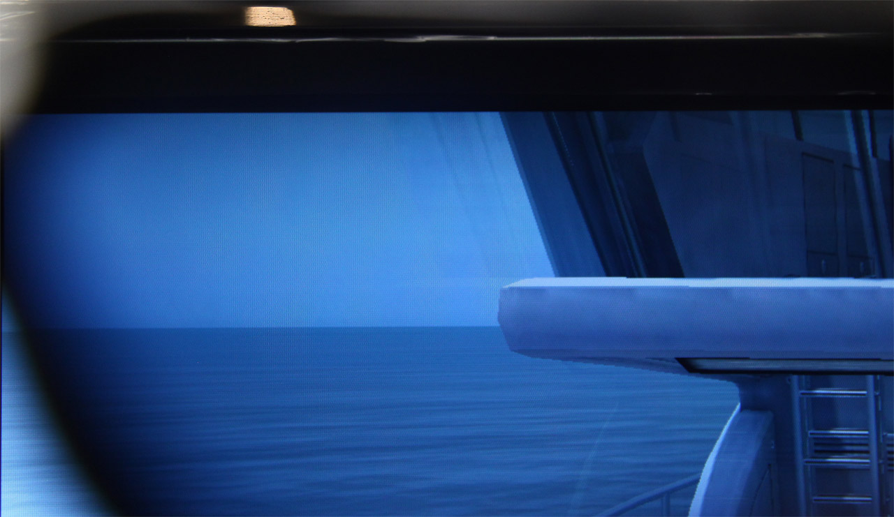

Превключвайки към следващия тест, а именно игра в стерео 3D режим и по-точно Tomb Raider Underworld, която от една страна изглежда отлично в стереоскопично 3D, но от друга е и идеална за проверка на проблемите свързани с така наречения crosstalk или ghosting. За целите на теста нивото на разделение между образите за двете очи е значително повишено, така че да увеличи нивото на “сенките”, за да може то да е по-ясно изразено. Както се вижда на снимката от теста по-горе, която показва горната част на монитора, нивото на “сенките” е намаляло спрямо предходните модели монитори, но все още не е напълно елиминирано.

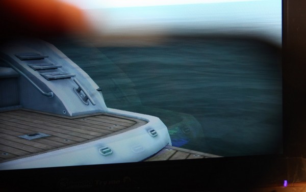

Долната част на екрана също разкрива повече “сенки” спрямо центъра на екрана, макар това да е нормално. Тук нивото на corsstalk е почти същото, като при LG и също така има известен “цветен” ghosting, което е в следствие на използването на функцията OverDrive, която има за цел да подобри бързодействието на пикселите. При този монитор няма предвидена функция за управление на OverDrive, която да позволи нейното активиране и деактивиране от потребителя, разбира се за използване само в 2D режим, тъй като нейното изключване би довело до значително повишение на нивото на “сенки” в стереоскопичен 3D режим. За в 2D режим е предвидена опцията “Trace Free”, която би трябвало да въздейства на функцията OverDrive под някаква форма, но промяната на стойността не води до лесно видима разлика в резултатите. Добрата новина тук все пак е, че в 2D режим при този монитор няма проблем с прекомерното “изостряне” на образа, както при някои други модели.
