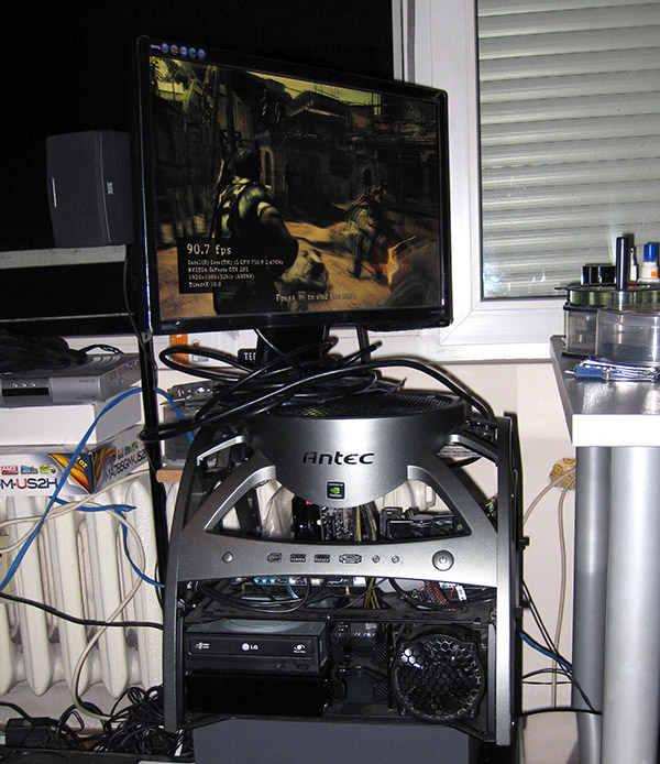

test-setup
Процесор: Intel Core i5 @ 3,42 GHz
Дънна платка: Gigabyte P55-UD3P
Системна памет: DDR3 1333 MHz G-Skill
Твърд диск: 500GB Western Digital Black
Захранване: 700W OCZ
Кутия: Antec Skeleton
Монитор: 21,5″ Benq Full HD
Операционна система: Windows 7

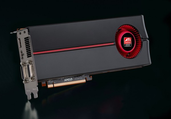

radeon-hd-5870
ATI Radeon HD 5870

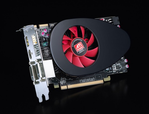

radeon-hd-5770
ATI Radeon HD 5770

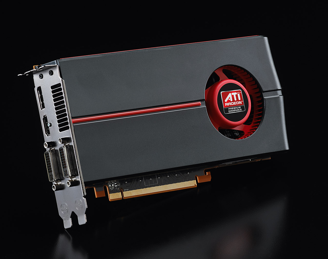

radeon-hd-5750
ATI Radeon HD 5750
