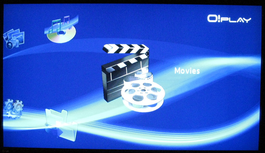

Началното меню е пъстро и доста ясно:
Определените функции и менюта са ясно дефинирани и удобни за селекция. Самото меню се скролва тип “телефонна шайба”.

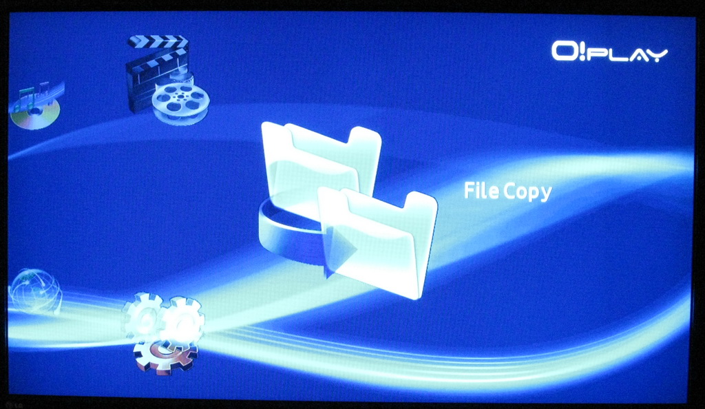

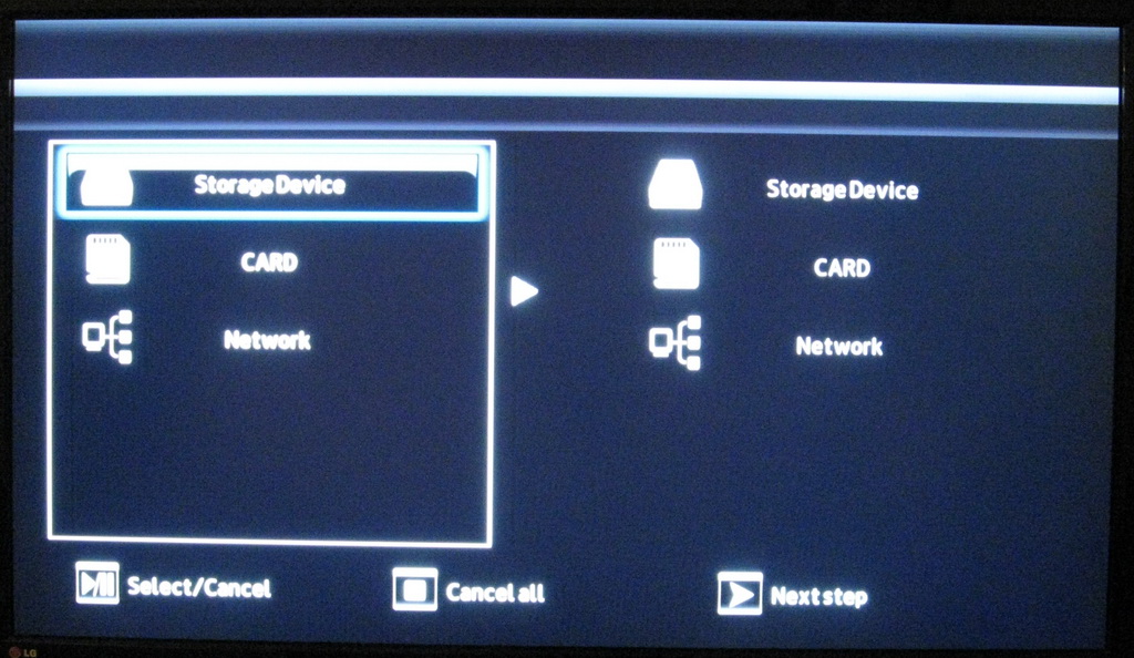

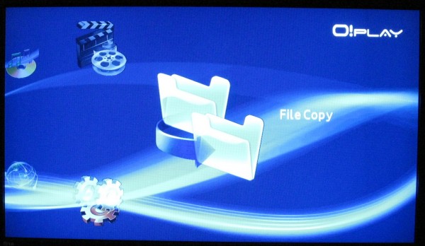

Една от приятните екстри е възможността да менажирате файловете през самото устройство.
Това рядко ще се използва, но ако в момента нямате компютър и трябва да пренесете някой друг файл от или на домашния NAS това може да се окаже ценна опция.

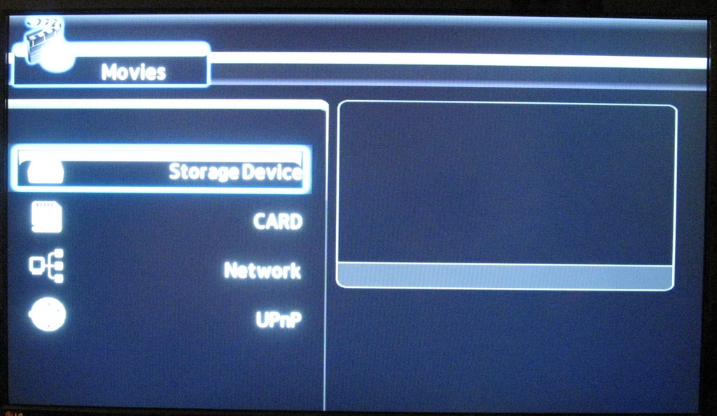

Основното меню изглежда така. От тук правите избора си къде искате да отидете:

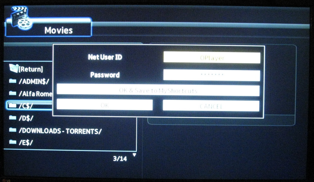

При режим network устройството сканира за машини в мрежата и ги подрежда по Workgroups и после по имена на устройствата.
Ако даденото устройство има споделена папка с парола това не е проблем:
Стига да си помните паролите влизането в устройствата няма да е трудно. Малко досадно за мен е, че освен споделените папки ASUS O’Play air показва и отделните дялове на диска с което може да внесе малко смут при обикновените потребители.

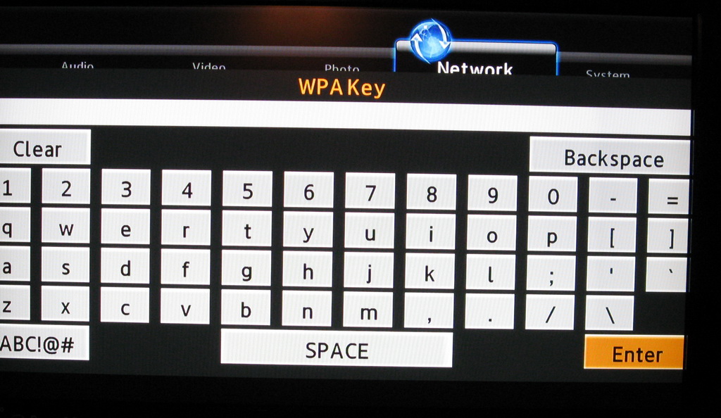

Естествено за да се логнете трябва да можете да си напишете името и паролата:
Доволен съм че клавиатурата че е напоследък модерните “поредни” (не знам как да се изразя без да ставам вулгарен) клавиатури, където просто е изброена азбуката – тази е класическа qwerty клавиатура.

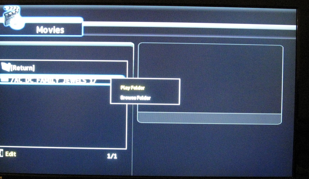

Една малка екстра на ASUS O’Play air (за съжаление тя трябва да е стандарта при всички устройства, но по някаква странна причина се явява екстра, защото малко я поддържат) е това да те улеснява като ти дава възможност да избереш дали да плейнеш или браузнеш папки с DVD или Blue-ray филми:
казвам екстра, защото при някой доста добри устройства се налага да се ровиш из отделните файлове и да търсиш стартиращия файл… ОК, за мен не е проблем, но за друг човек от домакинството това ще е трудно, неясно и доста досадно (и пак ще ме викат да им пускам филма).

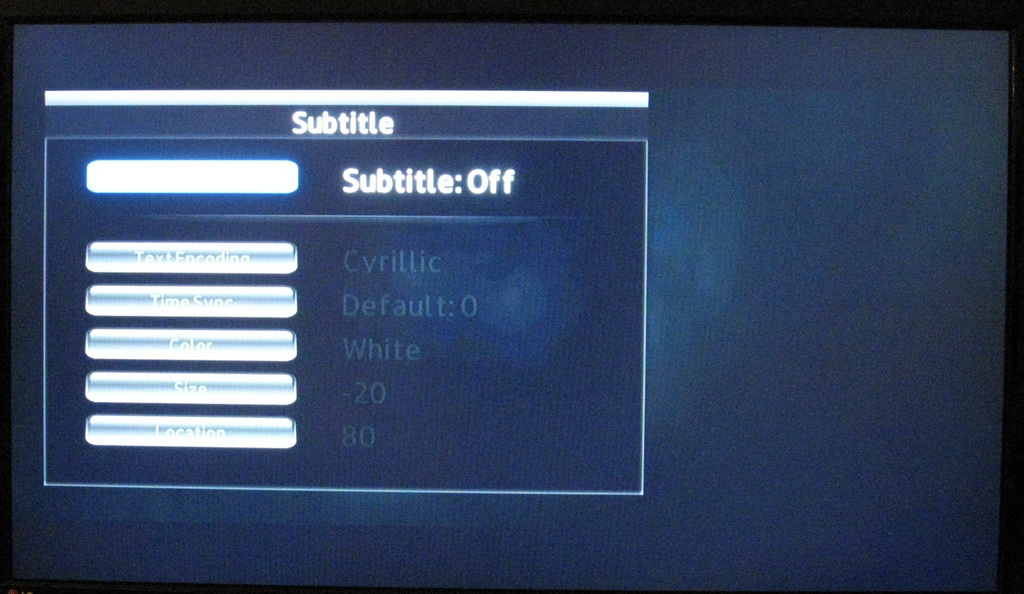

При вече пуснат филм можете да правите избор и корекции на субтитрите, тяхната позиция, размер и енкодинг:
Естествено можете да избираме от вградените в контейнера субтитри или използването на външни субтитри (srt, sub).

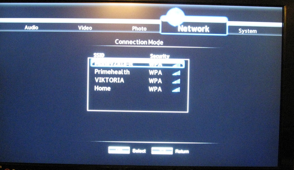

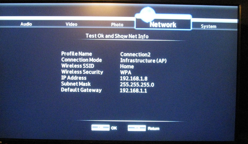

Ако се налага да използвате O`Play air с безжичната му мрежа избора и връзването му с рутера ви е лесно и интуитивно:
След като устройството сканира за възможните безжични мрежи вие просто трябва да познаете вашата (или на съседа, но е добре и паролата да му знаете) и да се вържете към нея:
И в двата режима (с кабел или безжично) можете да го оставите само да си вземе IP и другите настройки (DHCP) или да въведете статични такива.

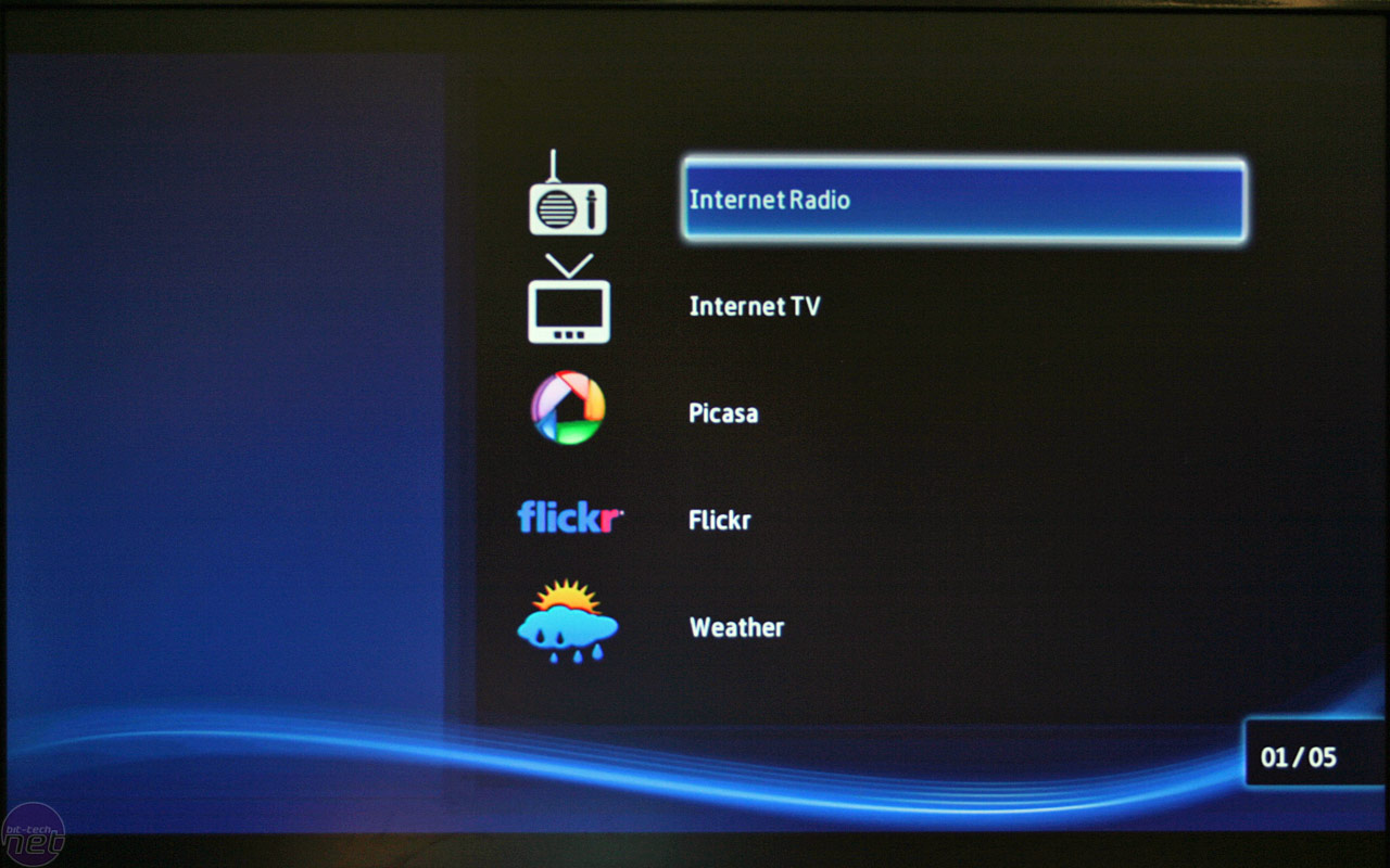

Подобно на много други устройства и ASUS O’Play air има и малко ненужни екстри (поне аз не ги ползвам и ги намирам за излишни, но модерни):
Всички те са чудесни на теория, но практиката показва, че в България повечето от тях не са много добре използваеми. И докато времето, радиото и дори онлайн телевизията може да бъдат нужни в даден момент… то за мен Flickr и Picasa са пълна загуба на време (поне от подобни устройства).
Най-досадното е, че за да пуснете радио или телевизия вие трябва да въвеждате адресите ръчно с екранната клавиатура… това не е невъзможно естествено, но като цяло си е доста изнервящо и бавно. Според мен докато не се направи някакъв стандарт и/или опция да се подават файлове с възможните станции и канали предварително тази екстра няма да е много функционална.
Времето е по-добрата екстра, избираш континент, държава, глад и получаваш информацията за него. Работи се само с навигационните бутони на дистанционното и нещата стават бързо и лесно.

  3. 3 pjMarvin // 05.08.2010 в 23:04
    Сякаш неможе да се коригира тайминга на субтитрите?
