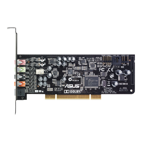

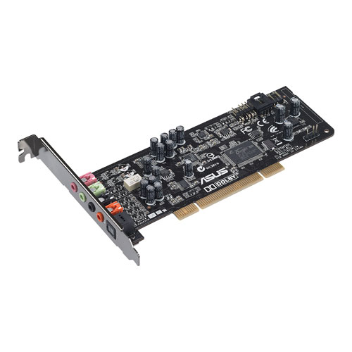

Нископрофилният звуков контролер е базиран на процесора C-Media CMI8786. В ролята на ЦАП е Cirrus Logic CS4245/CS4361, а АЦП е съставен от един CS4245 с динамичен обхват 104dB. Максималното отношение сигнал към шум е 105dB. Честотният диапазон варира от <10Hz до 48kHz. Вграденият усилвател за слушалки позволява на почитателите на шутърите да чуват по-добре противника си, като за тази цел на разположение са три различни режима на усилване. Картата е снабдена с доволно количество технологии, сред които DS3D GX2.5 за поддръжка на EAX-ефекти в различни игри и Dolby Headphone за виртуален 5.1-звук през всички стерео слушалки. За връзка с дънната платка се използва PCI-интерфейс.
