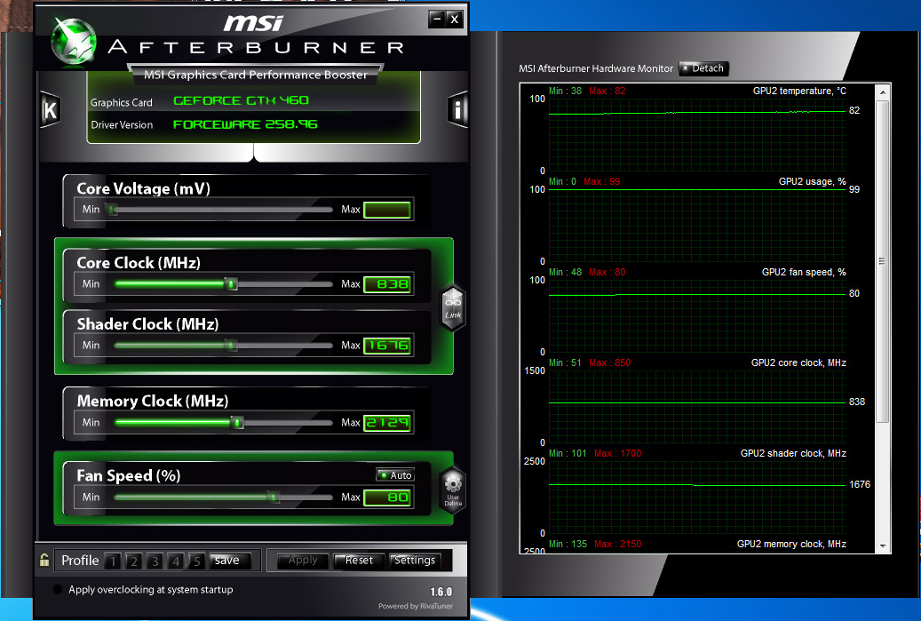

Сега идва ред да проверим как са температурите и шума от охлаждането на видеокартата, както и разбира се какви допълнителни възможности за овърклок имаме на разположение. Напомням само, че видеокартата Plait GeForce GTX 460 Sonic Platinum е добре овърклокната фабрично и затова температурите и шума при нея са малко по-високи от тези при стандартната версия, а допълнителния потенциал за овърклок не е толкова голям, колкото при стандартната версия. Въпреки това нека да видим за какво става дума по-обстойно…
В ненатоварено състояние температурата на картата е едва от порядъка на 34 градуса при стайна температура от порядъка на 28 градуса (все пак е лято и навън и вътре е доста топло), като охлаждащата перка работи на до около 50% от възможностите и при това си състояние е съвсем тиха и почти не се чува.
Натоварвайки подобаващо видеокартата на максимум с помощта на два едновременно пуснати FurMark теста, натоварване, което рядко се случва дори по време на игра, температурата достига до около 78 градуса и заковава на това си ниво при перка работеща на 78%. Разбира се в този момент перката е по-шумна, но шума е що-годе нормален за видеокарта под товар и не е дразнещ както при някои топ модели… реално до 60% на перката картата е доста тиха, до около 80% е съвсем поносима, а нагоре вече става не особено приятен. Тук разбира се нещата опират и до конкретен потребител и неговите лични предпочитания, но като цяло стандартното охлаждане на картата не е толкова шумно. Разбира се, ако от Palit бяха заложили на решението с двете перки, което използват при своите GTX 465 модели охлаждането щеше да е доста по-тихо и ефективно.
Както стана дума, възможностите за овърклок при тази карта на Palit не са твърде големи, защото тя вече е овърклокната подобаващо фабрично, но ако вземете малко по-евтиния не-Platinum модел ще останете доста приятно изненадани от възможностите за клок. Реално това, което се постига с Platinum картата би трябвало да е постижимо и с нормалната версия – а това значи над 150 MHz повишение на честотата на ядрото и над 500 за видеопаметта. В конкретния случай имаме само 38 MHz нагоре за ядрото и 129 MHz за паметта, разбира се без допълнително повишаване на работното напрежение, тъй като към момента на тестовете липсваше софтуер, който да позволи подаването на повече ток и съответно борба за още повече мегахерци. След този сравнително умерен овърклок, но доста висок спрямо стандартните за GTX 460 работни честоти температурата под товар се покачи само с около 4 градуса до 82, а оборотите на перката само с 2% повече до 80%. Тоест спокойно потенциал за по-добри резултати при подаване на повече ток, но както вече стана дума за над 80% на охлаждащия вентилатор нещата по отношение на шума вече са на ръба, така че за повече ток ще трябва да се замислите и за по-ефективно охлаждане, а съответно ще трябва да прежалите и гаранцията на картата.
