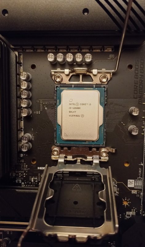

Една от най-интересните особености на новата архитектура Alder Lake на Intel e използването на комбинация от два вида процесорни ядра – производителни и ефективни. Тази комбинация обаче е налична само в един от кристалите, използвани за десктоп моделите, а именно върховият вариант с 8 П-ядра и 8 Е-ядра. За по-ниския клас се използва кристал само с 6 П-ядра в една да го наречем „класическа“ конфигурация. По-малкият чип се използва за моделите от Core i5 и надолу. Но не за всички. Върховият представител на Core i5 серията, 12600К, използва именно големият кристал както събратята си Core i7 и Core i9.
Core i5-12600K
Благодарение на това, това е и единственият Core i5 модел, който разполага с E-ядра, давайки му различни ниво на производителност в многонишковите задачи. За да се получи дадената конфигурация са деактивирани 2 от П-ядрата, и един 4-ядрен клъстер от E-ядрата, превръщайки го според определението на Intel в 10-ядрен/16-нишков процесор, благодарение на наличието на HyperThreading технологията в П-ядрата. Заедно с това обемът на L3 кеш паметта е намален до 20 МБ, а честотите са съответно 4,9 и 3,6 ГХЦ максимум за съответно П- и Е-ядрата и 3,7/2,8 ГХц базова. ТДП е заявено за 125 Вт за базовите честоти и 150 Вт. при използване на Turbo Boost. По останалите параметри процесорът повтаря събратята си от по-високите класове с наличието на PCI Express Gen.5 интерфейс към графичният адаптер, 128-битова шина към DDR4-3200 или DDR5-4800 памет и наличието на вградено видео Intel UHD 770. Официалната цена за 1000 броя е $289-299, като на нашия пазар може да се намери на цени от започващи от около 620 лв. с ДДС.

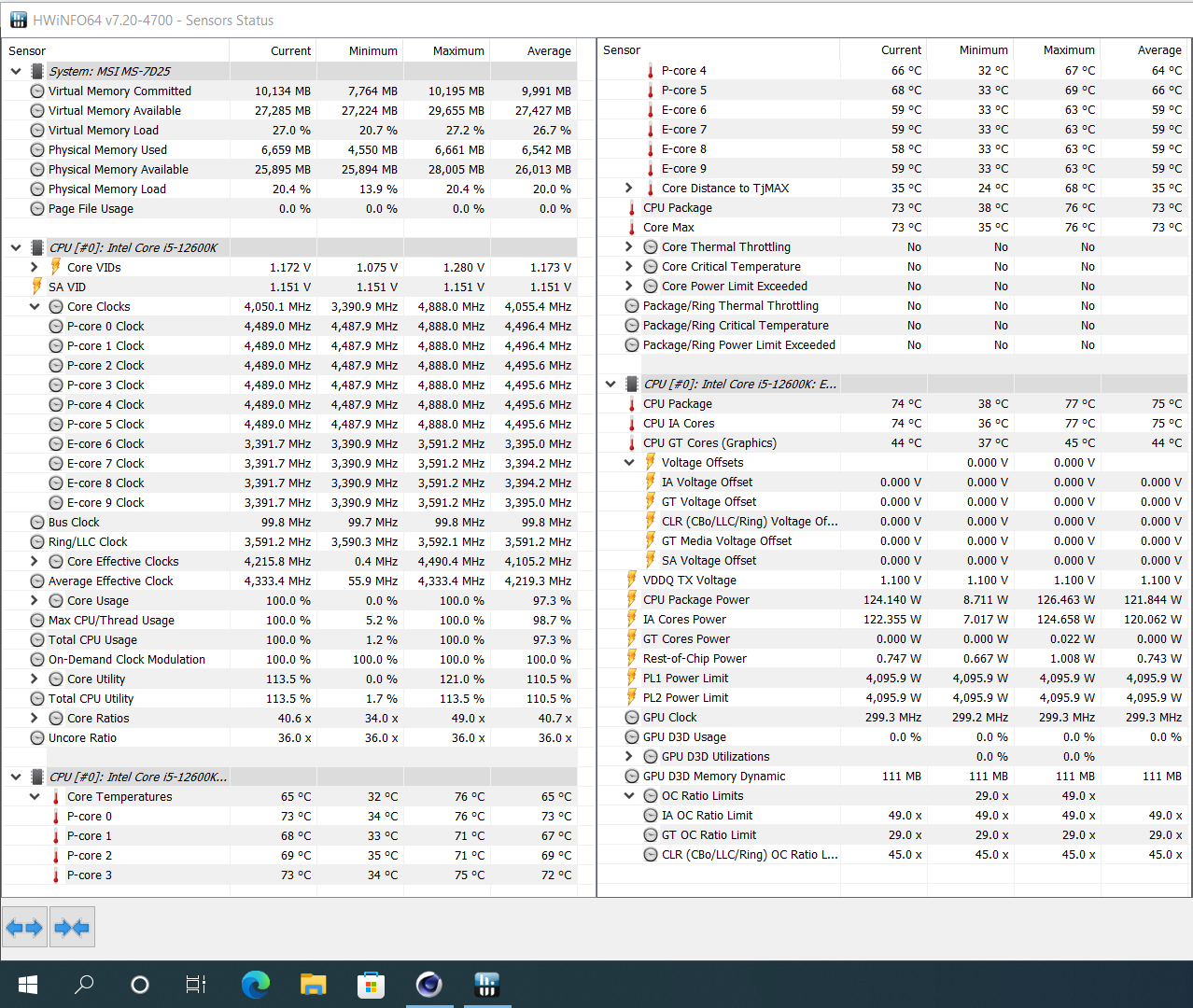

По време на работа при многнишково натоварване П-ядрата типично достигаха до 4,5 ГХц честота, като в еднонишковите товари 4,9 ГХц беше лимита. Поради по-ограничения си TDP лимит, процесорът нямаше особено проблеми да задържи под 80оC дори и при рендъринг, нещо повече, така и е не забелязах процесорът да харчи особено повече от 125-те Вт., обявени за базовите му честоти. Както ще видите по-надолу, процесорът беше тестван както с DDR4-3200 памет, така и с DDR5-5200 (формално това се счита за „овърклок“ от страна на Intel), но средно нямаше особена разлика между двата типа. При приложенията разликата се движеше основно в рамките на статистическата грешка с едно по-сериозно изключение, докато при игрите ситуацията беше по-разностранна, като размахът варираше в рамките на +/-10%, т.е. едва до ръба на условната линия, при която би трябвало да може да се усети разлика. Т.Е. за всички практически цели може да се счита, че няма съществена осезаема разлика между използването на двата типа памети.

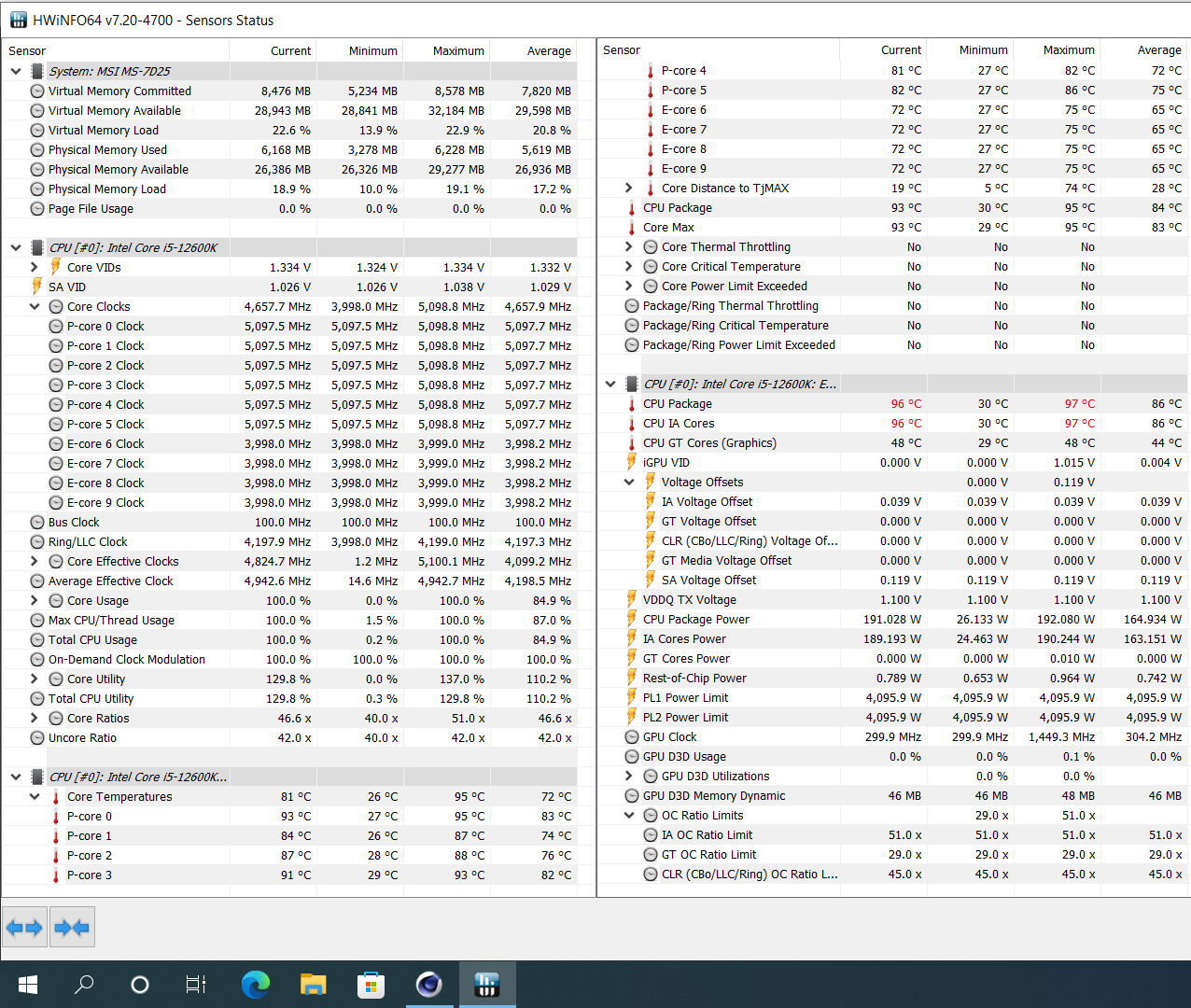

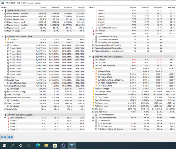

Колкото до овърклокването, ако се опитате да преминете над 5 ГХц, процесорът става много горещ, както и по-старшите модели, като консумацията му може да прескочи над 200 Вт. В случая успях да постигна 5,1 ГХц за П-ядрата, 4 ГХц за E-ядрата при 1,34 В и 4,2 ГХц за L3 кеша, но температурите под товар достигаха опасно близко до 100 градуса с използваният охладител. При това положение процесорът премина през всички тестове, но за Prime95 стабилност и дума не може да става. Ако искате нещо подобно, трябва да смъкнете честотите на П-ядрата до 4,8-4,9 ГХц с не повече от 1,25 В, за да не прегрява процесора. Така че ако ви вълнува тази част, извадете 4-5% от резултатите с овърклок. В случая получавате прираст от средно 10%, но достигащ до около 15% при многонишковите товари. Въпреки че това изглежда като някаква сравнително осезаемо предимство, не съм сигурен до колко е оправдано нарастването на консумацията с над 50%, както и скока при работните температури.
